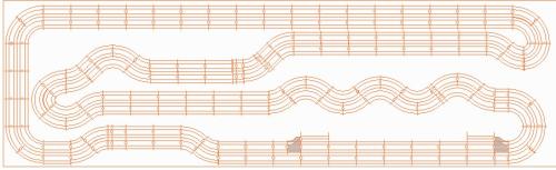

Interessant wäre, wie groß die Anlage werden soll und ob es eine Renn- oder Stadtbahn werden soll.
Danke für die Infos, Loddar.

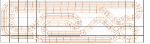

Ich stelle mir eine 4-spurige Rennbahn vor, eine 8 wäre optimal.
Ich hab zwar schon einige Schienen noch vom Vadder rumliegen,
aber keine passen für eine 4-Spur Variante.
Dein "4 Spur die zweite" schaut schon sehr gut aus, aber ohne
Teilenummern is das ein stochern im Nebel. WinRail ist mir
definitiv zu teuer, das investier ich dann doch lieber in Material.

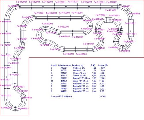

Hallo Markus
Fallerschienen sollte kein Problem sein, da habe ich die eine oder andere übrig. Angel  Cool Big Grin
Hier mal die Stückliste
Anzahl    Artikelnummer
2    Fa-410301
4    Fa-410501
4    Fa-411001
52    Fa-412001
30    Fa-424501
10    Fa-444501
10    Fa-449201
