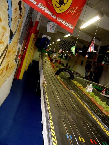

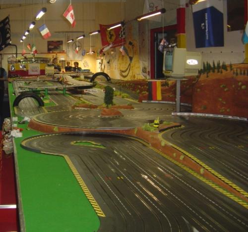

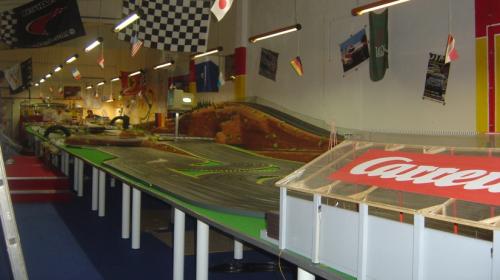

Ich kann auch nur auf 1:32/1:24-Erfahrungen zurückgreifen. Hier sind wir auf einer 6spurigen Carrerabahn Rennen gefahren, die über 170m Spurlänge hatte. Der Hügel auf den Bildern ist ca. 1,80m hoch gewesen. Die Reglerplätze in der Mitte der Bahn. Links und rechts ca. 10m bis zum Ende.
Ich fand das nicht immer einfach, den Wagen richtig zu verfolgen bzw. dann auch richtig abzubremsen usw.
Auf Faller ungerechnet wäre die Bahn dann ca. 7,4m lang. Da muss man schon schauen, dass man dann das Auto auch noch richtig bewegen kann.
