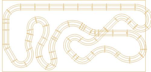

Moin alle zusammen, hier dann mal mein Tread zu meiner geplanten Bahn. Da der Platz im "Arbeitszimmer" beschränkt ist und meine Frau immer ganz komisch guckt, wenn ich Rennbahn und Wohnzimmer im selben Satz erwähne, wird die zweispurige Bahn ein Grundmaß von 2x1m haben und sicherlich noch ein wenig landschaftlich dekoriert. Unten hab ich mal den ersten Layoutversuch angehängt, wenn ihr Kritik oder Anregungen habt, immer her damit.
PS: Das mit den unterschiedlichen Schienen ist Kunst, das muss so! Nein, ich suche so langsam alles zusammen. Gibt es Schienen die man bevorzugen sollte? Die mit den braunen Randstreifen gehen ja wegen der Schlitztiefe eh nicht, oder?

die ganz scharfen Kurven könnten bei manchen Autos Probleme machen....
Hallo Phil,
der Entwurf gefällt mir, insbesondere auch das "Zuziehen" der Kurven.
Das Problem der Spitzkehren hat Christoph ja schon angesprochen. Da müssen die Autos gut eingestellt sein; dann klappt das auch mit den "Magnetern".
Du brauchst allerdings viel Übung, um die Kurven zufriedenstellend zu meistern. Das kann aber auch Neulinge oder Gäste abschrecken, wenn sie dort immer anschieben müssen, bzw. rausfliegen. Auch die Streckenlänge spielt dabei eine Rolle.
Ich habe einen entsprecheneden Test mit einer zweispurigen Fallerbahn und verschiedenen Chassis gemacht. (Die Links zu den Clips funktionieren übrigens noch.)
Bei entsprechender Optimierung wirst du viel Spaß haben Big Grin .
NACHTRAG: Wenn du Rennen machst, brauchst du übrigens nicht unbedingt die 8 zum Spurausgleich. Der Ausgleich kommt, wenn jeder jede Spur fahren muss. Die Spuren sollten allerdings nicht allzu unterschiedlich sein (siehe oben: Abschrecken).

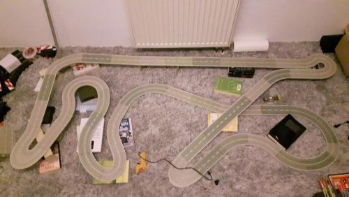

Die Kurve rechts oben im Bild (2x 4490 oder 4491) würde ich etwas entschärfen.
Potentielle "Flugkurven" eher im vorderen Bereich anlegen. Da fällt das Einsetzen deutlich leichter...

Die Kurve hinten rechts habe ich mittlerweile gedreht, somit macht die beim Abbremsen nur zu und ist nicht mehr gegenläufig. Bei den Hairpins hader ich noch mit mir ob die drin bleiben oder durch die 4491 ersetzt werden. Muss ich mal anfragen wenn ich endlich den Kontakt sauber hergestellt habe... Wie löst ihr das mit den Zusatzeinspeisungen?

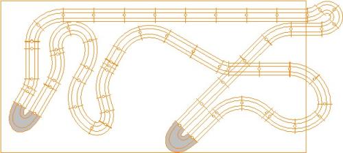

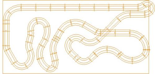

Habe mal anhand deins Fotos die Anlage mit dermir zur Verfügung stehenden Software geplant und auch 2 Anlagen mit leichten Veränderungen.
Vielleicht sagt dir ja eine zu.
Danke Lothar. Das Problem an deinen abgeänderten Vorschlägen ist für mich, dass ich sehr wenig Platz für den Landschaftsbau habe. ;-) Hab gerade mal mit den Hairpins getestet und festgestellt, dass da mit nem T- Jet keine Probleme entstehen.
Grüße, Phil

Ich hoffe doch, hatte ja nach euren Warnungen schon Bedenken. Um so angenehmer war die Erkenntnis dass es fluppt.
