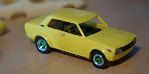

Deswegen: mal was Neues 2016. im Augenblick haben es mir klassische Renner aus dem Land der aufgehenden Sonne angetan. Auf dem Foto ist ein Datsun 510 zu sehen. Weitere Lebenserweckungszeichen werden in Fotoform folgen.

der Datsun sieht ja sehr vielversprechend aus! Was hast Du dafür als Basis genommen? Datsuns und andere Japaner werden ja auch in 1:1 immer mehr zum Liebhaber-Objekten :-) Bin gespannt, wie es weiter geht!
Grüße, Michael
N'Ahmd Michael,
das 510 Ur-Modell stammt von T0mica (1:64) aus der Reihe "Vintage Neo". Da gibt es noch einige vielversprechende Sachen... Smile Wie immer allerdings gilt es, Modelle mit dem richtigen Achsabstand zu finden - oder man kennt sich mit dem "Aufblasen" oder "Schrumpfen" von Silikonformen aus.

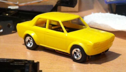

Sooo...
Der Datsun erwacht langsam zum Leben. Smile

Fein, fein, fein - gefällt mir ausgezeichnet!!! Ich hab ja auch ´ne weiche Stelle für alte Japaner, aber *seufz*: So viele Autos, so wenig Zeit... Rolleyes
Ach ja: Was sind das eigentlich für schicke Felgen? O.K., das Grün bräuchte ich jetzt nicht, aber das Design gefällt mir!

Claus, das sind (oder: sollen eigentlich sein) die "American Racing"s von Vincent.
Klickstduhier
Allerdings habe ich eben festgestellt, dass es wohl doch eher "Cragar Classic"s... hmmm...
Klickstduhier

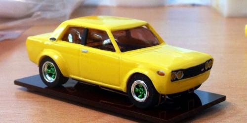

Sooo... fertig!
Okay, bei der Scheibe habe ich ein bisschen gemurkst: Irgendwie sind mir die Original-Scheiben abhanden gekommen. Da musste ich improvisieren... Macht nix! Ist trotzdem ganz cool geworden. Big Grin

schickes Teil hast Du da gezaubert.

Halo Andreas,
ich würde auch gerne mal so ein schönes Auto aus Kunstharz gießen können! Das traue ich mir so gar nicht zu. Die Farbe im Harz sieht auch besser aus als lackiert, finde ich. Hast Du den Datsun schon mal über die Bahn gejagt? Sieht in Gelb natürlich gefährlich schnell aus.
Wenn ich das so sagen darf: Wäre schön, wenn Du die Scheiben noch mal besser anpasst. Steht dem ansonsten so schönen Auto nicht so gut. Bei anderen Modellen hast Du schon gezeigt was geht. Bei den großen Brüdern (1:32 und 1:24) sind passende Scheiben ein Killerkriterium. Wenn man sieht wie dort die Scheiben eingepasst werden. Wenn immer ich anfange die tiefgezogenen Scheiben auszuschneiden bekomme ich schon Schweißausbrüche Big Grin Seit hundert Jahren drücke ich mich davor Scheiben richtig anzupassen indem ich Formen erstelle und dann tiefziehe. Anleitungen gibt es sehr schöne. Ist wahnsinniger Aufwand.

Hej Michael,
jaaa... na klar, Du hast natürlich vollkommen recht: Ich sollte die Scheiben noch mal neu machen. (Mist, erwischt! Wink )
Ich bin tatsächlich im Augenblick zu faul. Darüber hinaus müsste ich wegen der Scheiben das Ur-Modell noch einmal besorgen - oder wenigstens meinen "Tiefzieh-Klotz" (die Form, auf der ich die Scheiben ziehe) bearbeiten (glätten).
Den dicken Datsun habe ich bisher noch nie über eine Bahn gejagt. Aber ich glaube, ich habe dafür ein cooles Chassis gebastelt. Und zwar habe ich einen sogenannten "lighted t-jet" (original Aurora) gewählt. Die kann man mit mit fünf-Ohm-Ankern finden! Cool Wenn man dann blau-weiße Johny-Lightning-Magnete mit diesem Anker kombiniert, geht das Teil ab wie Schmidts Zäpfchen! Okay, das ist dann kein Wettbewerbswagen... Big Grin
Grundsätzlich ist das Gießen in 1:64 gar nicht sooo aufwendig:
