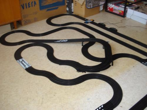

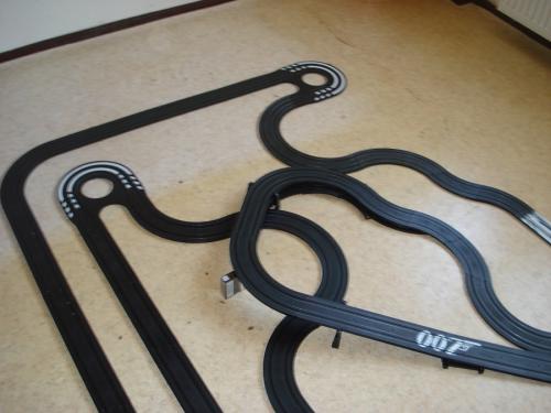

Guten Abend,
so sieht der Entwurf aus.
Versuch macht kluch...
Einfach mal viele Runden drehen, dann umstecken und weiterfahren.
Aber mir wäre es zu unübersichtlich und kurvig. Lieber weniger Kurven, und die Strecke dafür etwas kürzer.
Das musst du alles erst mal ausprobieren, bevor es an den Festaufbau geht.
Ich plädiere ja auch für mehr vierspurige Bahnen.
Dein Schienensystem nutzt hier ja sonst niemand. Da bin ich mal auf weitere Berichte gespannt.
ich bin gestern Abend noch ein bisschen gefahren und komme mit der Strecke gut klar. Wenn ich die Magnete etwas weiter in das Chassis schiebe wird das Fahren schon anspruchsvoller und interessanter.
Mehrspurig is mit der Micro ja nicht, brauch ich für meine Lütte, meine Frau und mich und vielleicht mal nem Kumpel aber auch nicht. Das Material der Schienen fühlt sich sehr wertig, nicht etwa billig an. Es ist halt nur schade das man keine Teile in D einzeln bzw. in kleineren Mengen bekommt, in den meisten Grupas sind ja auch nur wenige Gerade drin. Mal schauen was noch so passiert.

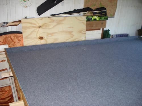

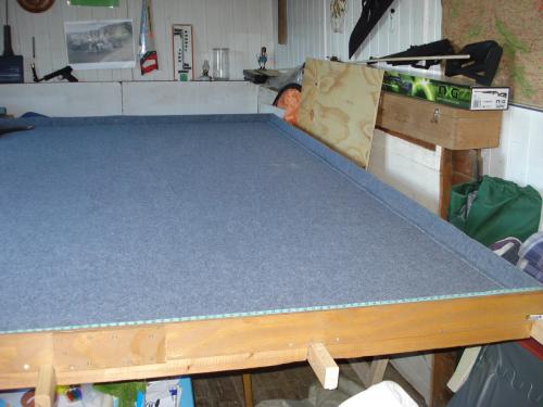

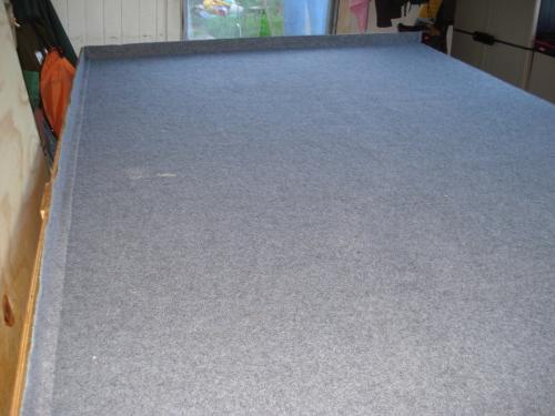

ich hab mal weitergemacht. So sieht die Platte für die Bahn aus.
Die Platte ist aus 9mm Sperrholz und ich habe einen Leiterrahmen aus 3x5 Latten drunter gebaut. Die Latten wurden hochkant verleimt, verschraubt und verblattet. An drei Seiten hab ich 5cm-Banden angebracht und mit dem grauen Kunstrasen verkleidet und hoffe nun das die Autos beim Abflug nicht so leiden, den Kunstrasen habe ich mit Teppichkleber verklebt und teilweise mit 8mm-Klammern angetackert.
Zur Rundenzählung und Zeitmessung habe ich mir den in der Breite verstellbaren Rundenzähler von Carrera angeschafft.
Vernünftige Schrauben um die Schienen zu befestigen habe ich leider noch nicht gefunden, ich hab 2x20 aber da stehen die Köpfe ein wenig über, mal schauen ob es was bringt wenn ich mit einem 4mm Bohrer etwas ansenke.
