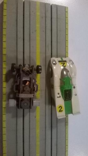

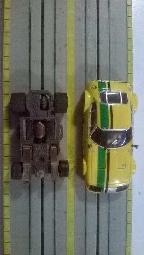

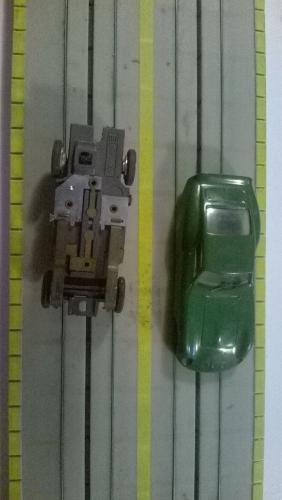

um welche Typen handelt es sich bitte bei den angehängten Bildern?
Werden die Autos alle mit 15 Volt gefahren?
Danke
Christian
Hallo Christian, Bild 1 und 2 sind Faller Flachankermotoren. Der erste ein F3/3 und der 2. ein F1/3. Die sollten mit 12V Gleichstrom oder wenn die Selenplatten noch eingebaut sind (aber auch nur dann) auch mit 16V Wechselstrom gefahren werden.  Das 3. ist ein Aurora G+, das 4. ein AFX und das 5. ein T-Jet Chassis.
