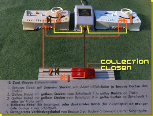

Helft mir mal auf die Sprünge:
Anschlusschiene 3 adrig, Aussenleiter sind + , die beiden inneren - .als eine Leitung. Huh
Zusatzeinspeisung nicht möglich ?? Huh
Die Autole müssten ja dann gegenpolig aufgebaut werden mit entsprechender Sperrdiode am + Pol ?? Huh
Stromquelle: Wechselstromtrafo, Faller Märklin ?? Huh
Regler nur ohne Bremskontakt ?? Müssen die dann auch gegenseitig gepolt sein. Huh
Wie sähe eine Anschlussbox aus ?? Die antiquitierten Teile von Faller, wie das Schaltpult oder die Lenkradregler funktionieren ja meistens eh nicht, die Bucht ist eh zu teuer.
Ich fahre mttlerweile überwiegend BloMO-Arten wie Faller ,Lionel.
Ich stelle dieses Thema deswegen in den Raum,weil ich mir denk, auf meinem Badenhausenring kämen Verfolgungsrennen auch gut.

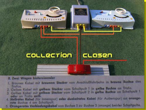

Vielleicht hilft dir das was weiter
