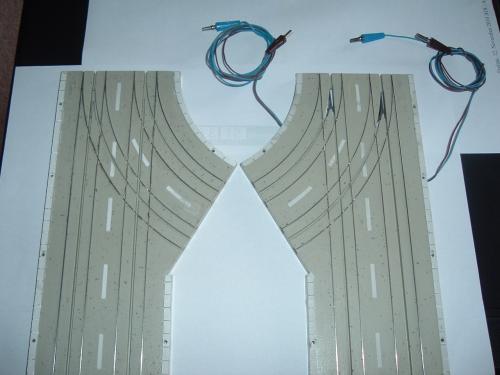

Beiträge: 738
Themen: 15
Registriert seit: Mar 2008
6
Location: 72401 Haigerloch
hier nochmal ein Foto von beiden Seiten mit Doppelzunge, damit man beim Rennen nicht immer in der gleichen Richtung fahren muss.
Bei diesem Typ der Weichen ist ein Herzstück eingesteckt, das einfach herausgenommen werden kann.
Die Drehachse der zweiten Zunge muss eingeklebt werden, eine Bohrung hat die Gegenplatte schon.
Schönen Abend

(02-12-2016, 22:48)MX1954LL schrieb: Hallo zusammen,
Schönen Abend
Hi Lothar,
danke, so dachte ich mir das auch. Zwei Zungen und zwei Stromzuführungen.
