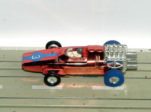

wer möchte, ist gern eingeladen einmal auf meiner bahn hier in Harburg mit meiner und seiner zigarre zu fahren
am besten fährt meine zigarre mit Silis von HK auf der hinterachse und 1,73mm dicken Silicon-o-ringen aussen auf den vordserachsfelgen (auf dem photo sind noch 2mm o-ringe)
es war unfassbar, welche rundenzeiten mit einem Faller-Formelrenner möglich sind, mit guten und rundlaufenden räderwerk
[attachment=15766:Faller Zigarre rot DSCF6829.jpg]

am liebsten fahre ich die 1,73mm o-ringe auf der vorderachse
das geht mächtig gut
diese chassis sind mit rundlaufenden achsen und reifen einfach nur eine pracht
