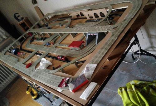

.jpg   Bild 5.jpg (Größe: 48,27 KB / Downloads: 47)
Hier meine Anschlußschiene, graues Doppelkabel = 1xbraun und 1xgelb am Trafo, weißes Kabel genauso für die 2. Fahrspur!
Ging bis jetzt immer!
.jpg   Bild 4.jpg (Größe: 61,22 KB / Downloads: 38)
Hier der Anschluss am Trafo!
Normalerweise schaut es mit meinen Kabeln nicht so aus, aber ist halt eine Baustelle!
Ich arbeite mich Abschnittweise voran, es liegt auch viel an den Autos. Der eine fährt und fährt, der rechte bleibt immer an einer Stelle stehen!
Habe schon Stecker und Schiene ausgetauscht und/oder abgezogen! Dann gehts 2 Schienen weiter, dann gehts von vorne los!
Wünsche euch allen eine gute Nacht!
Gruß Werner!

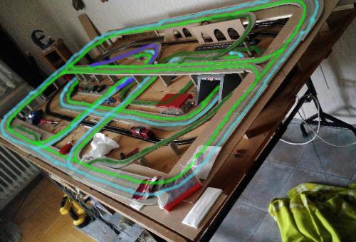

Hallo Werner,
leider kann man aus deinem Bild den Streckenverlauf nicht genau erkennen.
Könnte es sein, daß du die beiden Spuren verbunden hast? Ich habe mal versucht, das Bild zu entschlüsseln, nur die dunkelblau eingezeichnete Strecke ist mir nicht klar geworden. Mir scheint, daß sie grün und blau verbindet.

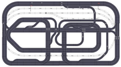

.jpg   gleisplan (2).jpg (Größe: 51,67 KB / Downloads: 50)
Mein Gleisplan!

Moin Hubert
Ist zwar nicht perfekt, aber ich denke es ist alles drauf   Smile
Gru9 Werner
Hallo Werner,
du verbindest den Außen- mit dem Innenkreis. Hier am roten Strich. linke Seite an der Einmündung.
Jörg /joestar
Hallo Jörg ,
du hast recht! Es hat sehr lange gedauert bis ich es realisiert habe!
Ich biege bei rechts verkehr rechts ab und füge mich wieder rechts ein! Und trotzdem komme ich unten links auf der schiene an!
Das habe ich nicht begriffen! Bis jetzt noch nicht. Ist irgendwie gegen die Logik!
Mache mich bald drüber bin jetzt schon gespannt.
Habt alle vielen Dank für eure Mithilfe! Werde euch noch öfter beschäftigen! Smile Smile Smile
Gruß Werner
