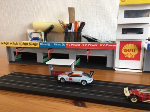

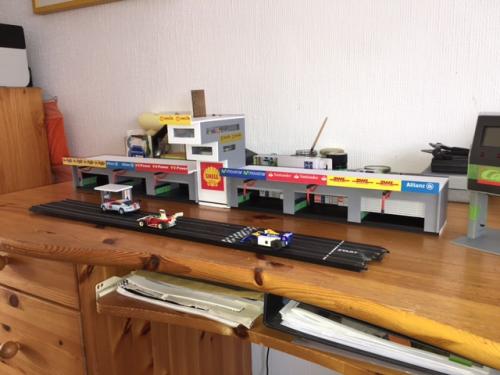

Hallo liebe H0-Gemeinde,
ich hatte euch ja in meinem Vorstellungsbeitrag angedroht, das ich meine selbstgebauten Gebäude und Tribüne vorstellen werde.
So nun fange ich mal damit an und werde falls gewünscht den weiteren Fortschritt hier präsentieren.
Die Tribüne ist komplett aus Holz und die Boxengasse, sowie das Rennleitungsgebäude sind aus Polystyrol gebaut.
Ich bin zwar noch nicht fertig, es fehlen noch die Beschriftungen, Werbung, Kleinteile, Figuren, Ausbau der Dachbereiche auf den Boxen usw.
Bitte gebt mir eure Kommentare und Anregungen, bin schon mal gespannt darauf.
Gruß Jochen

Hallo Jochen,
mir gefallen Deine Gebäude sehr gut. Ich hab immer großen Respekt vor solchen Eigenbauten! Kannst Du was zum
Maßstab sagen (eher 1:87/72 oder 1:64)?
Den Rennleitungsturm würde ich persönlich nicht genau in die Mitte der Boxen platzieren, etwas Asymmetrie wirkt
auf den Betrachter meist interessanter. Ist aber Geschmacksache.
Wie hast Du die Werkbänke gebaut! Die sehen super aus!
Viele Grüße, Thomas
Moin Jochen,
Deine Boxengasse mit Rennturm sieht gut aus, dem Thomas kann ich zustimmen, i.d.R. sind die Türme am Ende der Boxengasse bei Start und Ziel. Handwerklich und optisch sieht die Boxe wirklich Klasse aus, gerade mit den Benzinleitungen, Hut ab!
Deine Tribüne würde ich persönlich in Betonoptik gestalten, für mein Empfinden kommt das Holz etwas zu dick, soweit ich es überhaupt auf den Bildern beurteilen kann. Aber bitte nicht irretieren lassen, bestimmt liege ich damit daneben, in Natura wirkt das bestimmt wesentlich besser.
Und die Werkbänke sind Oberklasse!
Viel Spaß beim weiteren Gestalten und viele Grüße aus Hamburg
@tkone
Also der Maßstab liegt so bei 1:72, da ich H0 Figuren nehmen möchte wollte ich diesen Kompromiss eingehen.
@HHFallerslot
Wie tkone schon anmerkte, das mit der Rennleitung in der Mitte war aus dem Bauch raus. Aber ich werde diese wohl an das Ende der Boxengasse setzten. Danke  Smile
Die Holztribüne war ein Versuch und ist vom Material her wirklich etwas zu dick. Die kommt irgendwo hinten in die Anlage.
Die Werkbänke! 3 Lagen Polystyrol hintereinander, dann eine oben drauf etwas überstehend und die Front von Carrera4fun ( Bastelbogen ) 50% verkleinert und ausgedruckt. Fertig  Rolleyes
Danke für eure konstruktive Kritik
Gruß Jochen

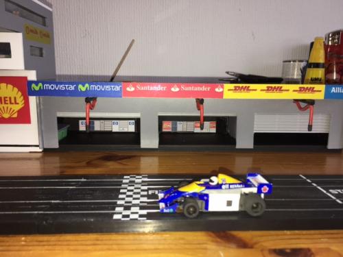

ich war am Wochenende mal wieder fleißig !
Ich habe wieder an der Boxengasse gearbeitet, mal einen Teamleiterstand gebaut und dekoriert.
