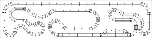

Jetzt kommt die Planung der Bahn.
Mir schwebt eine Umsetzung des Formel eins Kurs in SPA vor also mit deutlichem Höhenprofil.
Eigentlich mit den alten Faller Schienen. Da fehlen mir noch Geraden alles andere hab ich im Überfluß.
Allerdings höre ich jetzt immer wieder, dass die Faller Schienen doch sehr schmal sind und man Probleme mit den breiteren Autos bekommt. Soll ich dann gleich mit anderen Schienen planen. Bei einer Streckenlänge von ca 15 meter vierspurig geht das aber ganz schön ins Geld. Kann man auch zunächst mit Faller bauen und ggf auf z.B. Tyco Schienen wechseln? oder sind die zur Verfügung stehenden Radien ganz anders?
Der Kurs von SPA soll jetzt nicht möglichst genau umgesetzt werden d.h. evtl auch noch eine Extra Gerade bzw. Schleife einplanen. Es geht mir besonders um das "Achterbahn Feeling" wenn man sich mal bei YouTube mit ins Fahrzeug von z.B. Vettel hockt.
Was mir auffällt, dass praktisch bei allen Kursen die ich mir so angeschaut habe nie Steilkurven verbaut sind. Ist das verpönt?
Dabei habe ich so eine schöne Steilkurve im klassischen grau also nicht die knall orangen.
Außerdem gibt es nie Überkreuzungen. Ich vermute mal wegen der Probleme beim Einsetzen.
Leider habe ich noch kein genaues Höhenprofil des Formel eins Kurses  gefunden.
Vom Höhenprofil hängt auch ab welche Seite an die Wand kommen muß. Logisch wäre die erhöhte Seite an die Wand oder?
Gruß Christian

Hallo Christian,
ich selbst liebe diese Strecken und dann noch auf den Fallerschienen  Smile .
Genau das Thema ist u.A. auch in Manuels Thread letzte Woche kontrovers diskutiert worden. Ich würde deine Idee in jedem Fall - mit vorhandenem Material - ausgiebig und mit den verschiedenen Autos testen und dann weiter überlegen.

Hallo Christian,
gegen Steilkurven ist generell nichts einzuwenden. Außer, dass es eben regelrechte Katapulte sein können, wenn Du auf ihnen abliegst. Aber als Verlängerung einer Geraden, z. B. um die Geschwindigkeit hoch zu halten, sind sie bei eingeschränkten Platzverhältnissen durchaus angebracht.
Bevor Du nicht mit deinen vorhandenen Faller Schienen Dein Wunschlayout getestet hast, solltest Du nichts Neues anschaffen. und selbst, wenn Du nicht Dein Wuschlayout, sondern einen Testkurs fliegend aufbaust, wirst Du anschließend wissen, ob Dir Fallersschienen ausreichen, oder nicht.
Viel Spass beim Ausprobieren

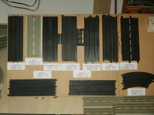

Hallöle
Die Fallerschienen haben einen Slotabstabnd von 34mm, die Tomy haben 36mm und Tycos haben 36,5mm.
Auf dem Bild schwer zu erkennen, werde aber demnächst ein schärfere machen.
Klar, Faller haben die meisten Schienenelemente aber wenn man die breiten Magneter fährt, sollte der Slotabstand höher sein.
Wenn du aber die AFX, MT, Aurora T1 und T2 sowie Faller fahren möchtest, reichen die Fallerschienen allemal aus.
Wenn du Gerade davon haben möchtest, für 0,20€, kannst eine bestimmte Menge haben.
Hatte mal eine 2 Spurige Rennbahn für einen fertig gemacht, der nach einer bestimmten Zeit keine Lust mehr darauf hatte und wieder zurück genommen,  und diese hätte ich dann zur Verfügung.
Selbstredend, das sie farblich sortiert waren.
