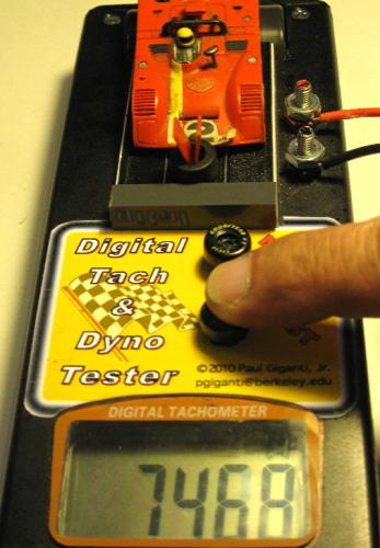

Habe auf einer nierderländischen Seite auch einen "Rollenprüfstand/Geschwindigkeitsmesser" für H0 Autos gefunden - sicherlich Spielerei - aber hat den jemand - ist die Bezugsquelle bekannt ?

Habe das Teil auf einer niederländischen Homepage gefunden.
Kennt jemand Bezugsquelle und Preis bzw. hat jemand schon Erfahrungen damit ?
Macht schon was her...

Hallo Wolfgang,
ich habe dieses Gerät mal in ebay-USA gesehen und das wurde dort mal für umgerechnet ca. € 100,00 - 120,00 verkauft.
