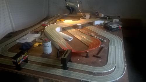

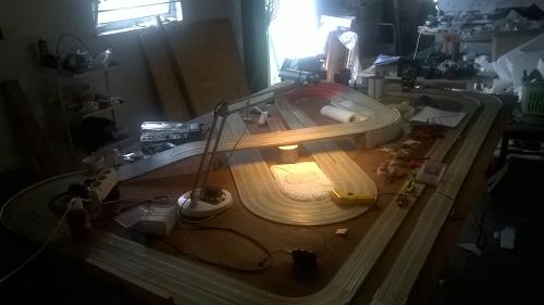

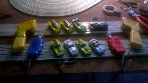

Erstmal vielen Dank für die schnellen Antworten. Ich musste mir jetzt erstmal beibringen, die Bilder in sendefähige Größe zu bringen. Zur Bahn:
Das ist eine massiv eskalierte Wiedererweckung meiner eigenen alten Fallerbahn, die als einfache Acht schon viel Freude bereitet hat. Schienen aller Farben und Generationen sind verbaut. Die Platte hat die Größe von 1,7 auf 2,5 meter. Etwa zwölf Meter Streckenlänge. Die Trafos sind in Ordnung.
Landschaft kommt nach Bahnbau. Die Außenbahn ist bewusst etwas bevorzugt, um den Kleineren auch Erfolgserlebnisse zu geben. Nehme ich die Leitplanken weg, ist die Außenbahn auch tricky.
Die empfohlenen Überprüfungen werde ich abarbeiten. Komisch ist nur, dass beide, elektrisch komplett getrennte Bahnen den gleichen Mangel zeigen.
Bis hierhin nochmals Danke. Heute baue ich die gute alte Acht auf- ich brauche auch mal fahren und nicht nur rätseln.
Gruß aus dem Gifhorner Land, Achim
ich denke, das man mit den kleinen Reglern nur die alten AMS fahren kann.
Die gelben sollten für den überwiegend abgebildeten Fuhrpark eingestzt werden.
Auf jeden Fall immer die gleichen Reglerpaare erstmal zum testen an einer Schiene probieren...

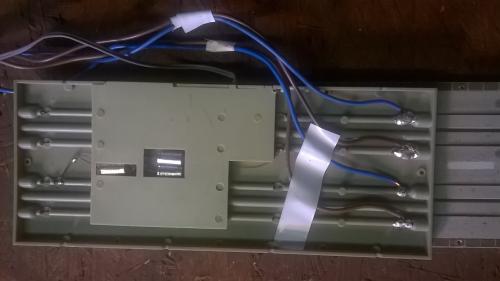

Hallo Achim,
also wenn ich mir die Lötstellen der Anschlußschiene so anschaue,
wage ich mal die "Ferndiagnose" : die sind Schuld.
Einfach mal mit dem Ohm-Meter die Übergangswiederstände messen.
Ich würde alle vier Stellen neu löten.

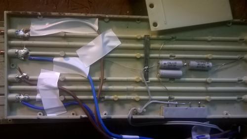

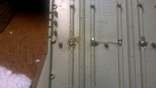

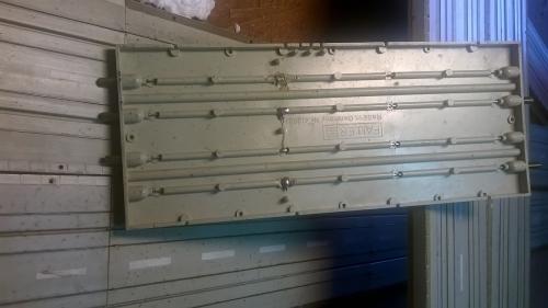

Es ließ mir keine Ruhe- jetzt hab ich es wohl.
Diese Megalötstellen sehen zwar blöd aus, sind aber gemäß Messung i.O.
Blöder ist die Lösung meines Problems:
Ich habe mir in der Bucht Fahrbahnen ersteigert. Der Verursacher ist eine davon. Guckt mal und vll. kann mir jemand sagen, welchen Zweck diese Veränderung mal hatte.
Euch erstmal Danke......bis zu meinem nächsten Problem. Achim
Hallo Achim,
Wenn Du nicht Rennen fährst, sondern Verkehrsbahner bist, kannst Du die beiden inneren, nebeneinander liegenden Stromleiter miteinander verbinden. Du fährst dann auf beiden Fahrbahnen entgegengesetzt.
Alls Rennfahrer fährst Du natürlich auf beiden Fahrbahnen in die gleiche Richtung. In diesem Fall würde das Verbinden der inneren Leiter (einer "Schiene") einen Kurzschluss verursachen. Das ist bei deinem Rennaufbau passiert.
