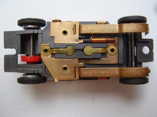

Hallo an alle Faller-Motor Experten,
in dieser Sommerhitze ist mir ein Faller Motor zugelaufen, der zumindest für mich selten ist:
- Flachanker
- Selenplatte quadratisch vorne/oben
- ABER: Kohlen werden ohne Federn durch eine zweite Zunge gehalten, die Kohlen sind eigens dafür gekerbt, im Betrieb
drücken die Kohlen die oberen Zungen auf die unteren Zungen, die den Strom dann am Chassisboden zu den Schleifern führen.
Außerdem scheint noch eine Selenplatte oder ähnliches unter der linken Schleiferaufnahme verbaut zu sein.
Natürlich sagte der Wagen keinen Mucks. Meine Prognose: Das wird ein Wochenende, bis diese sensiblen Kontakte und die Kohlen aufeinander eingestellt sind. Nach einem Versuch (15 min) läuft er wieder - und zwar gar nicht so schlecht.

Hallo Fallerrista,
na das klingt doch sehr nach einem F2/1 Motor
Müsste wie folgt aussehen?:
Ggf. hat er noch Plastikunterleger unter den Magneten.
Die heben die Magneten etwas an und sorgen dafür dass der Anker nicht zu sehr nach unten gezogen wird bzw. das Magnetfeld der Magneten optimal zum Anker steht.
Der Verbindungsbügel zwischen den beiden Motorklammern sollte aus Messing sein und vorne ein großes Quadrat haben, wo die Selenplatte drauf kommt.
Das kleine Plättchen unter dem Hauptblech ist ein Kondensatorplätten.
Zusammen mit der Spule ist es eine Kondensator-Drossel-Kombination, die Störsignale rausfiltert damit die Streifen am Röhrenbildschirm sich in Grenzen halten
Viel Spass damit
Mathis

Lieber Mathis,
ich hatte gehofft, dass Du Dich meldest. Ja, der ist es. Reichlich komplex im Vergleich zu anderen Flachankern. Wann und warum hat Faller dieses Modell herausgebracht?
Christian

Guten Abend Christian,
ein genaues Herstelldatum gibts da leider nicht zu. Bei den Flachankern ist es später sehr verschwommen wann die rauskamen.
Würde aber mal so Ende 66' anpeilen.
Dieser Motor kam als Nachfolger der F1 Serie.
Der F1/3B (Mit dem großen Kunststoffklotz vorne am Anker) war der erste Flachanker der auf der Ankerplatte gleichgerichtet wurde.
Dies ist sein direkter Nachfolger. Es ist eine neu Konstruierte Ankerplatte verbaut die als erste ihrer Art Messinglager besitzt.
Ebenfalls sind die Anker effizierter gebaut, sie erzeugen ein stärkeres Magnetfeld.
Und ab hier gings richtig los mit Speichenfelgen.
Mathis

So langsam verstehe ich den Motor. Flachanker vor "Erfindung" der Feder.

Ich vermute man hat sich da noch an Aurora orientiert.

beim F1 Motor waren diese feinen, dünnen Federbleche ja an den Hauptblechen festgenietet.
Wenn die mal zu sehr verbogen waren oder gar abgebrochen, gab es so gut wie keine Möglichkeiten sie mit normalen Mitteln zu reaprieren. (Wer bohrte damals schon die Nieten auf um eine heile Federzunge umzubasteln und neu zu nieten?)
Bei diesem Chassis sind dann dickere Bleche benutzt und diese Federblechwinkel eingelegt worden.
Vielleicht konnte man damals bis dahin so dünnen Draht wie er bei den Kohlefedern im nachfolgenden Motor vorkommt nicht verarbeiten. Faller hat ja viel selbst gemacht.... Vielleicht auch diese Teile.....
Mathis

der Flachanker ist ja mit den Jahren erst komplizierter und dann wieder etwas einfacher konstuiert worden. Ich vermute, dass hier, neben vielleicht plagiatsrechtlichen Gründen, auch die Produktionskosten die wesentliche Rolle spielen. Faller hat zu der Zeit noch in Deutschland produziert, wo WIR das Billiglohnland waren. Da spielte der Aufwand, zwei zusätzliche Federn einzubauen, keine Rolle. Sieht man ja auch an den vielen Blechen und Motorhalterungen. Aurora eine Halterung, Faller bis zu vier, beim Polizei- und Krankenwagen fünf! Später hat faller ja auch zugekauft, diese Modelle wurden ja in Asien gefertigt. Gründe unter anderem, siehe oben!

jetzt verstehe ich Deine Frage nicht richtig............... die F5 sind m.E. einfacher aufgebaut als die F3 mit ihren vielen Blechen und Halterungen.
Und irgendwann hat Faller, statt selbst zu produzieren oder etwas Neues zu entwickeln, die AFX und G+ zugekauft (F1 und den Chaparell mal abgesehen, die wurden ja eher gegenüber den alten Flachankern verschlimmbessert).
T-Jets sind schön einfach aufgebaut, auch ohne den ganzen Funkentstörungsklimbim. Das meinte ich.
Viele Grüße aus Hamburg

Ich dachte Du meinst dass schon während der AMS-Produktion etwas dazu gekauft wurde. Das wäre sehr interessant
Mir ist letztens z.B. aufgefallen dass die Motoren in den Hit-Car Mot Autos verbaut sind, zugekauft wurden von Marusan.
Da gabs ja auch mal einen ausführlichen Thread zu, wer von wem kopiert haben könnte.
Chaparral ist ne Katastrophe, aber Formel-1 Motoren laufen eigentlich besonders gut, hätten sie nicht die Rillenreifen
Leider nicht die einzigen wo was verschlimmbessert wurde
Mathis

Mal eine Frage zu diesen Kohlen-Federblechen,die zwischen Chassis und die Kontaktbleche gesteckt wurden:
ich habe diese Federbleche in unbespielt und ovp aus Händler ET Kartons 4800 nebst den Faller Kohlen vor mir liegen.
Mal abgesehen davon,daß die frühen Flachanker,die diese gekerbten Kohlen benutzten,kurioser Weise abgerundete Federzungen hatten,wo dann eckig eingekerbte Kohlen draufssaßen,habe ich erst vor kurzem ein paar Faller MB 230 in einem alten Laden gekauft.Absolut unberührtes original verpacktes Material.Die Karossen waren schon aus der letzten Serie mit den gesteckten Dächern.Motor = Flachanker mit den bekannten Kontaktblechen,als ob Federn und Motorkohlen darüber sitzen.Und was ist drin?
Eben diese Federzungen Bleche und gekerbte Motorkohlen!?
Zu der Zeit konnte Faller mit Sicherheit Federn für Motorkohlen herstellen und hatte dies ja auch schon lange getan.Und Restposten im Lager gefunden (von den Kohlen) und mal eben diese Federbleche gebaut?
Glaub ich irgendwie nicht dran.
Und zugekauft von Aurora ist auch nicht,da Aurora keine gekerbten T-Jet Kohlen hatte und die Faller gekerbten Kohlen dünner und etwas höher sind.
Das waren schon ganz nette Bastelpitter da im schwarzen Wald....
