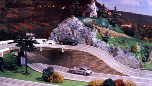

Von meiner 1. (Faller) Periode, so mit etwa 12/13 bis 17, habe ich nur noch eine Reihe von Bildern im Kopf, leider habe ich damals keine Fotos von meinen diversen Teppich-Bahnen gemacht. Eines dieser Kopf-Bilder ist mein damaliger Nürburgring-Aufbau in etwa 5,5 x 4m, allerdings auf dem nicht isolierten Dachboden-Fußboden. War aber leider nicht so toll wie erhofft, weil Staub, ständige Kontaktprobleme durch Feuchtigkeit und die häufigen weiten Wege - jedesmal aufstehen oder rüberkrabbeln - zum Einsetzen oder Anschieben viel Mühe machten. So hat man halt schon in jungen Jahren viele schöne wie auch andere Erfahrungen sammeln können.
Überhaupt bin ich meinem Vater auch heute immer noch sehr dankbar, dass er mir mit seinen bescheidenen finanziellen Möglichkeiten, insbesondere mit der Faller-Bahn, eine wunderbare Welt von lehrreichem Spielzeug eröffnet hat, das technisches Verständnis und Geschick in jungen Jahren so gefördert hat. Habe es leider versäumt, ihm im hohen Alter die Freude zu machen von meiner nachhaltigen Dankbarkeit diesbezüglich zu erzählen. Wenn es einem von euch ähnlich ergangen ist und auch so empfindet, mein Rat - dann tut es, solange es noch ...
Mit der Zeit bekam ich dann eine ganze Menge Faller-Sachen zusammen. Z. B., das ich halbwegs friedlich oder überhaupt zu diesem Quäler-Zahnarzt ging, hat mir dann immer wieder mal, bestechlich wie ich in dem Alter war, ein Faller-Auto seitens meiner Mutter eingebracht.
Als ich dann kurze Zeit später in die weite Welt auszog, habe ich leider alles für viel zu wenig Geld verkauft.

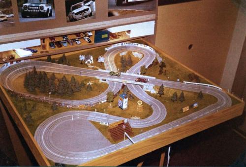

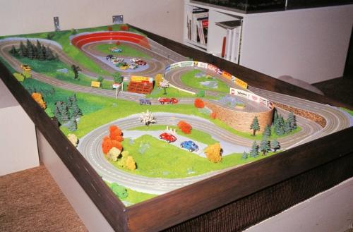

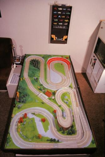

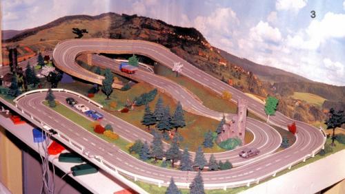

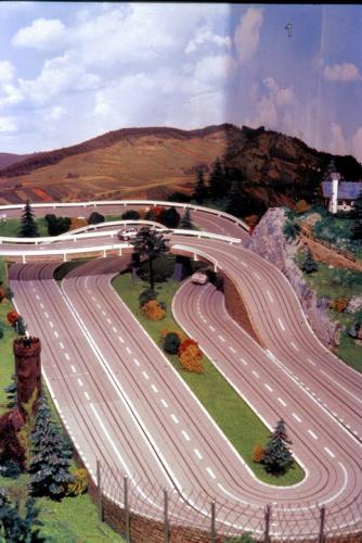

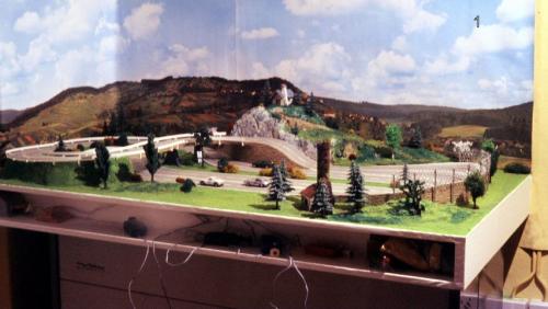

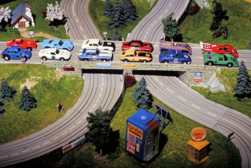

Meine 2. Faller-Phase begann dann etwa Anfang der 70er Jahre, aus Platzgründen mit meist relativ kleinen fest installierten Anlagen mit etwas Grün und Bäumen. Davon hatte ich einige SW-Fotos und Dias aufgehoben und mittlerweile digitalisiert.
Ich hatte diese Bilder vor einiger Zeit schon von alten verfärbten Dias digitalisiert, aber ich habe sie dann aufgrund der Verfärbungen und Verblassungen anfangs nicht mit dazu genommen. Da ich aber inzwischen etwas besser mit meiner Bildbearbeitungs-Software klar komme, konnte ich damit jetzt in etwa reale Farben wieder zurück erhalten. Die Bilder stammen aus der Zeit 1971-1973, ganz zu Beginn meiner 2. Faller-Phase. Alle 3 Kleinanlagen stehen, von der Nummerierung im zeitlichen Abstand nacheinander, immer auf derselben Grundplatte über einer kleinen Nachtspeicher-Heizung. Die Grundplatte war so etwa 115 x 65 cm. Für mich, der ich heute auf Tomy-Fahrbahnteilen unterwegs bin, immer wieder erstaunlich, was für variable und interessant zu fahrende Renn-Anlagen auf so wenig Platz möglich waren. Und dann noch die Erinnerung, das wir zu dritt, oder zu viert mit den abgebildeten Autos für Wahnsinns-Renntage hatten. So hatten wir u. a. zusätzlich oft Einzelzeitfahren über 5 Runden (ich hatte ohnehin nur eine Stoppuhr), bei denen der Abstand nach 5 Runden untereinander oft nur 1/10 Sekunde betrug.[/i]

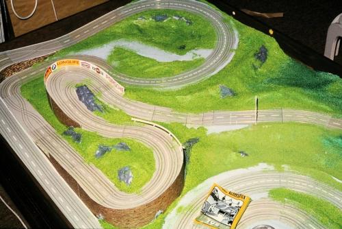

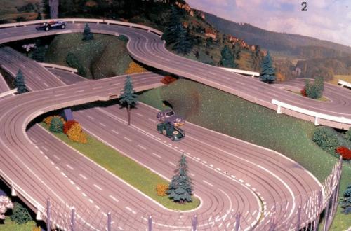

Die vorletzte Anlage, etwa 1,2x1,2m (12cm hoch) aus der Zeit von 1974 bis 1976, war hängend konzipiert mit einem Deckel davor, zusammengeklappt ganz unauffällig ins Wohnzimmer integriert. Der Deckel wurde dann um 180 Grad nach oben geklappt, die Bahn darunter um 90 Grad hinterher und mit einer darunter mittels Scharnier befestigten Stütze fixiert.
Ich habe damals auch viel an den Autos rumgebastelt, einige Faller´s bekamen breitere Felgen und dann als Reifen entsprechend breite Gummischlauch-Stücke. Der gelbe "Neulack" des Jaguar E-Types ist aus heutiger Sicht haarsträubend. Der hellblaue Ford GT40 stammt von einem Faller-HitCar. Der lilafarbene Sportwagen-Prototyp (auf dem 5.Bild neben dem blauen Porsche) war ein Eigenbau-Deckel, aus Karton geschnitten und zusammen geklebt. Das Chassis war von der Faller-Formel-"Zigarre". Die Karosserie hatte ich einem damals recht erfolgreichen Lola-Sportwaren nachempfunden.
Ihr glaubt gar nicht, was ich mir damals damit für eine Riesenärger eingehandelt habe!
Als ich nämlich meiner damaligen Frau ganz stolz meinen neuen Lola-Sportwagen vorgestellt habe, hat sie sofort heftigste Vermutungen angestellt. "Wer ist DAS?" "Wo wohnt SIE?" "Wie lange geht das schon?" "du glaubst wohl ich bin blöd und merke nicht ...?" und so weiter ...
Leute, ich sage euch, sie war überhaupt nicht mehr ruhig zu kriegen.
Dummerweise konnte ich ihr das Auto auch nicht einfach so im Faller-Katalog zeigen, das gab es ja so nicht, ein anderes Foto hatte ich auch nicht zur Verfügung, und schnell ein Beweisbild aus dem ein Internet, da hätte es zu diesem Zeitpunkt zu meiner Rehabilitation noch über 15 Jahre gebraucht.
Zum Glück hat sie meinen Lola, den sie bitterböse ansah, nicht an die Wand geschmissen.
Irgendwann, Monate später, hat sie sich ganz allmählich dann doch beruhigt.
Aber, mein komplettes Hobby samt Porsche, Ferrari und L... waren fortan aus jeglicher Unterhaltung ausgeklammert. Etwa ein Jahr später war ich dann "dieserhalb und desterwegen" (Heinz Erhardt) wieder solo.

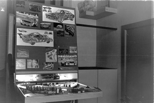

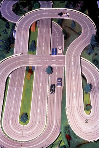

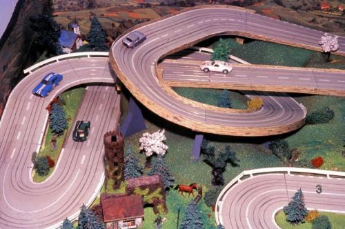

Die Bilder der nächsten Anlage, meiner bis dato größten fest verbauten, zeigen meine Hochformat-Klappbahn (ca. 195cm lang, heruntergeklappt auf eine ähnlich große flache Liege), aus der Zeit von etwa 1977-1986.
Aber weil ich mich dann ab 1983 intensiv mit ferngesteuerten RC-Cars, Elektro 1:12 und Verbrenner 1:8, beschäftigt habe und bundesweit viele Rennen gefahren bin, habe ich kaum noch Zeit zum Slotten gefunden.
So habe ich die Slotcar-Anlage dann an einen Vater, der mit seinem kleinen Sohn vorbeikam, mit Ausnahme von einigen AFX/G+ Modellen, verkauft. Soweit ich mich erinnern kann, wollte er die Anlage so komplett belassen.
Rein theoretisch - aufgrund der langjährigen Treue vieler H0-Slotter - wäre es ja möglich, das einer von den Forum-Lesern die Anlage ja schon mal gesehen hat.

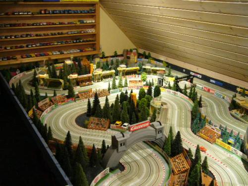

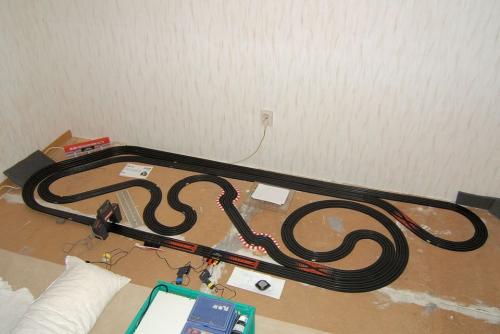

Ergänzend habe ich noch ein Bild vom Beginn meiner 3. H0-Slotcar-Phase, die etwa 2006 im wesentlichen aus dem Grund begann, dass ich die damals aufgehobenen G-plusser wieder rennen sehen wollte. Diese Bahn zeigt mein Lieblings-Layout, diesmal mit Tomy-Material. Gefahren wurde links herum, fahrtechnisch besonders gefallen hat mir dabei von der langen Start/Ziel-Geraden kommend hinein in eine sich immer mehr zuziehende Kurve, was mit den verschiedenen Tomy-Kurvenbögen gut machbar war.

Hallo Hebi,
voll krass geil - Bericht und: Anlage Smile
sehr schön gemachte Rennanlagen,
wenn die dann noch Landschaft drumrum haben, kann ich gar nicht genug davon sehen.
Wie und womit hast Du da den Geländeuntergrund gestaltet?
*Star Wars - The Mandalorian*
(01-08-2017, 22:41)cw658 schrieb: Moin,

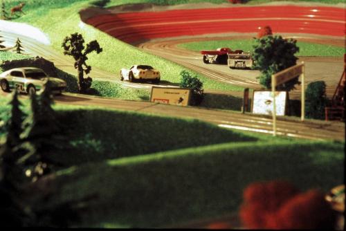

Hallo Christoph, zu deiner Frage,
ich hab den Gelände-Aufbau damals mit Holzleisten-Stücken verschiedenster Dicken bzw. Kombinationen, die ich je nach Höhe/Steigung unter die fertig zusammen gesteckten Bahnteile geschoben und mit der Grundplatte fest verleimt habe. Wie ich damals die Bahn darauf fixiert habe weiß ich nicht mehr, vermutlich verschraubt wegen der hängenden Beanspruchung(Klappbahn). Bei kleineren Anlagen würde ich das heute mit einer Heißklebepistole machen, das wäre auch bei Bedarf wieder recht gut entfernbar und ohne Löcher in die Schienen bohren zu müssen.
Danach habe ich erst mal eine Zeit lang die Befahrbarkeit der Bahn getestet und evtl. noch kleine Verbesserungen eingebracht.
Die Hügel und Mulden zwischen den Fahrbahnteilen sind je nach Begebenheiten oder Vorstellungen abgestuft, mit ebenfalls aufgeleimten Holzstücken für die Aufnahme der Landschaftsformen vorbereitet. Als nächster Schritt ist es sinnvoll, vorgesehene Brücken und/oder Mauerplatten-Karton einzubauen, zu diesem Zeitpunkt einfacher und besser integrierbar als später.
Danach habe ich passende Stücke (zunächst etwas größer) aus dem damals üblichen Packpapier (gibt es das heute überhaupt noch?), das recht fest und reißfest war, aufgeklebt. Das können durchaus auch recht kleine Bereiche sein, umso leichter kann es passend zurecht geschnitten werden. Die nächsten Teile werden dann einfach überlappend angereiht. Da wo noch Einschnitte oder Lücken sind, werden so weitere Papierstücke (zum Teil zurechtgerissen wegen schöneremn Verlaufkanten) drüber geklebt, bis es passt (ggf. entstandene zu gerade Kanten wo nötig verspachtelt).
Die Verbindung, bzw. Befestigung an den Faller-Schienen habe ich auf die angedeuteten schmalen Randsteine, mit so wenig Alleskleber wie möglich, geklebt.
Da sich bei der Gestaltung der Landschaft zwangsläufig Knicke im Papier nicht vermeiden lassen, habe ich diese Bereiche (als wenn so beabsichtigt) mit angemischter grauer Wandfarbe übermalt (auf einem kleinem Brett verschiedene Grautöne vorbereitet), um steinige/felsige Bereiche darzustellen. Diese Bereiche vorher mit ein wenig Spachtelmasse oder Gips bespachtelt, verbessern den Effekt zusätzlich.
Die Begrünung war, soweit ich mich erinnern kann, das damals typische Streumaterial von Faller, maigrün und waldgrün, mittels kleinem Küchensieb aufgestreut auf das mit verdünntem Holzleim bestrichene Packpapier.
Das Ganze geht genauso mit den heute aktuellen Gras-Beflockungs-Materialien mittels Streudose.
Nach dem vollständigen Trocknen können dann die ersten Bäume (vorzugsweise mit Fuß/Wurzel, Einsteckbäume nur dort einbohren wo fester Untergrund unter dem Packpapier) gepflanzt werden und die übrige "Deko" aufgebracht werden.
Statt dem Packpapier von früher bieten sich heute die wirklich guten Gras-Geländematten an. Sie sind gut zuschneidbar und verleimbar, mit einem kleinen feuchtem (festen) Pinsel können Wege "hineingefräst" oder kahle Stellen für eine Weiterbearbeitung zum Fels o. a. erzeugt werden. Allerdings machen saubere Übergänge von Teilstück zu Teilstück wesentlich mehr Mühe. Für unauffällige Übergänge ist dann passendes Beflockungs-Material vom gleichen Hersteller erforderlich (oder/und Sträucher bzw. andere Dinge zum kaschieren solcher Nahtstellen).
Das Anlegen solch eher einfachen Grünbereiche für die Anlage ist mitunter schon mit etwas Fummelei verbunden, aber bei systematischem Vorgehen geht es dann doch immer leichter voran. Und Spaß an der Sache ergibt es allemal, z. B. den Rasen quasi unter der Hand "wachsen" zu sehen.

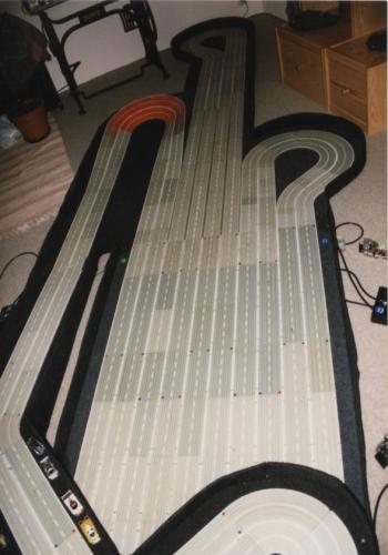

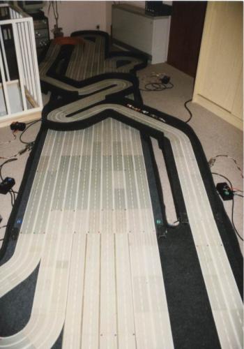

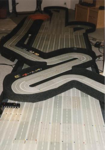

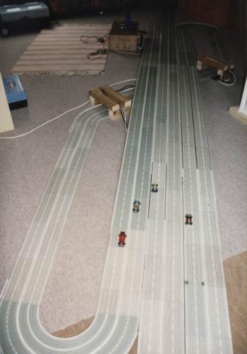

....so ich habe auch mal gestöbert und noch ein paar Fotos "alter Zeiten" gefunden.
aus den Anfängen der ersten Rennbahnpackung habe ich leider keine Bilder mehr.

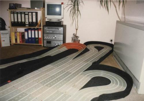

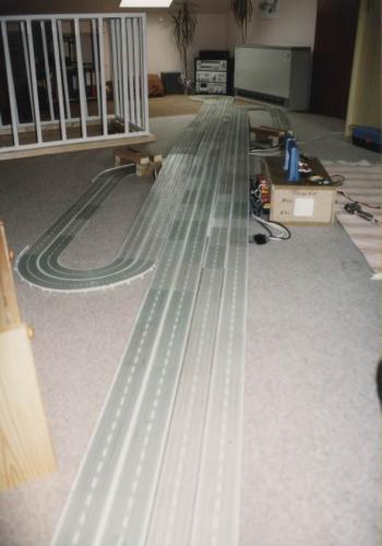

Los geht es mit der Reaktivierung im Jahr 1996, der Klassiker als Teppichrutscher, danach wurde die Bahn in
Modulbauweise vom Teppich auf insgesamt 6 Module verlegt.

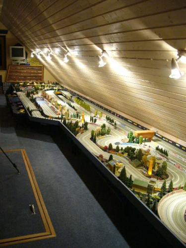

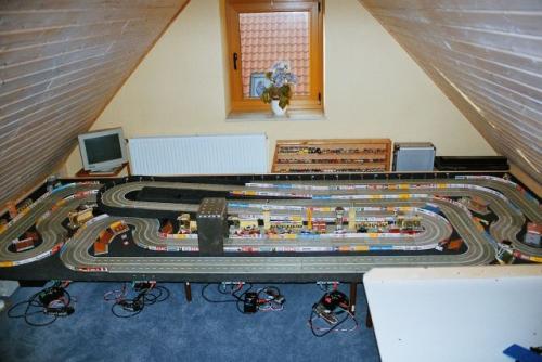

Weiter ging es im Jahr 2002 nach einem Umzug in mein neues Haus. Hier hatte ich den Dachboden extra für das Hobby ausgebaut.
Die erste Bahn war 1,40 x 4,00 m. Der Rennbahntisch hatte durch die Schrägen bedingt, eine Höhe von 30 cm.
Durch eine Stehhöhe im Dachgeschoss von 2,10 m konnte man entweder schön von oben drauf schauen, oder
bequem im sitzen seine Rennen fahren.
.jpg   2002 (3).jpg (Größe: 41,78 KB / Downloads: 126)

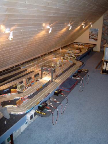

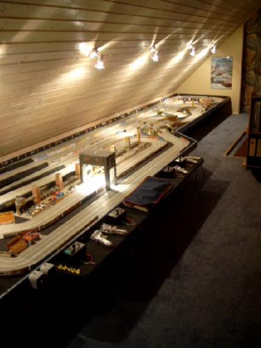

....und wie das menschliche in einem  nun mal so ist, "Mann" strebt nach größerem   Big Grin

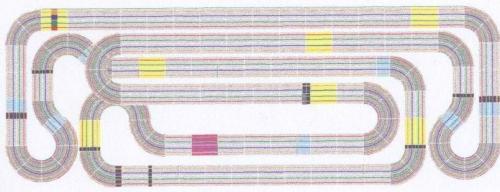

und so wurde die Bahn im Jahr 2004 erneut radikal umbegaut.
Tischgröße 1,60 x 7,85 m, Streckenlänge 40,60m - 4-spurig ausgestattet mit Fastlap Zeitmessung etc.
.jpg   2004 (6).JPG (Größe: 42,19 KB / Downloads: 61)
.jpg   2004 (7).JPG (Größe: 42,96 KB / Downloads: 83)

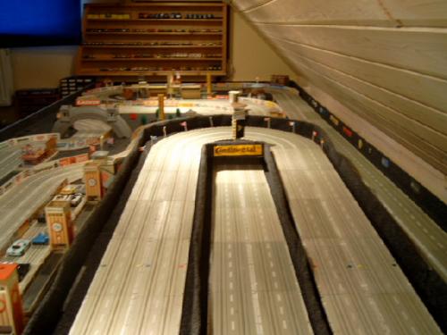

Im Jahr 2007 wurde der Baustein "Überfahrt" noch modifiziert. Danach hatte die Bahn alles was das herzbegehrt.
Lange Geraden = 6,80m, schnelle Kurven und Passagen oder enge Kurven/ Schikane usw.
.jpg   2007 (1).JPG (Größe: 49,86 KB / Downloads: 132)
.jpg   2007 (3).JPG (Größe: 52,82 KB / Downloads: 122)
.jpg   2007 (4).JPG (Größe: 52,78 KB / Downloads: 129)

beeindruckende Bahnlängen und eine schöne Gestaltung!
Nun weiß ich, wo die gesamten Geraden geblieben sind, die Faller je produzierte!
Wie viele Einspeisungen hattest Du bei diesen Megabahnen?
Viele Grüße aus Hamburg
(05-08-2017, 08:46)HHFallerslot schrieb: Moin,
Hi Mario,
14 Einspeisungen. Teile der "Hamburger Zelle"  und "Der Fallerdoktor" aus dem Harzer Vorland kannten die Bahn....
Wir haben da mal einen schönen Renntag verbracht...

ziemlich weit oben endlich mal eine schön teppichrutscher Bahn mit mal richtig geraden
endlich mal eine bahn, das die alten Faller AMS richtig fliegen gelassen werden konnten
tatsächlich eine bahn mit mehr langen geraden, als ich Sie je hatte
und ich hatte geraden
aber nienich soviele
daumen hoch, daumen hoch, daumen hoch
nur das Faller AMS autos auf so langen geraden richtig schnell werden konnten
diese schienen so zusammen zu bekommen, das es die autos nicht aushebelte
und die Reifen rund genug zu bekommen, das die autos bei dem endspeed auf der Bahn blieben
heute können wir sehr weiche reifen montieren und und und
hat mich gefreut, das zu sehen
vielen dank
