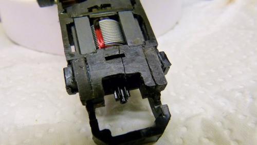

Für meinen erneuten Klebe-Versuch habe ich ein anderes Chassis genommen das gleich zwei ganz typische Brüche hatte,
1x hinten Unterseite, mittig in Längsrichtung
und 1x war die linke Hinterachshalterungs-Sicherungsnase weggebrochen.
Wie in den Fotos zu sehen, habe ich für den hinteren Längs-Bruch dann an der Chassis-Unterseite eine größere 1mm tiefe Einfräsung gemacht für ein "Reparaturblech" aus 1mm Polystyrol. Für´s Kleben hab ich das Chassis, Bruchstelle leicht zusammen gedrückt, in einem Mini-Schraubstock gespannt.
Für die weggebrochene seitliche Achshalterung habe ich von innen eine 1mm dicke Platte eingeklebt und die Bohrung mit Achseinführung und Sicherungsnase nachträglich mit Bohrer, Fräser und Schlüsselfeile reingefummelt.
Der Aktivator kommt jeweils nur an das Chassis, weil das Polystyrol-Plättchen ohnehin gut verklebbar ist.
