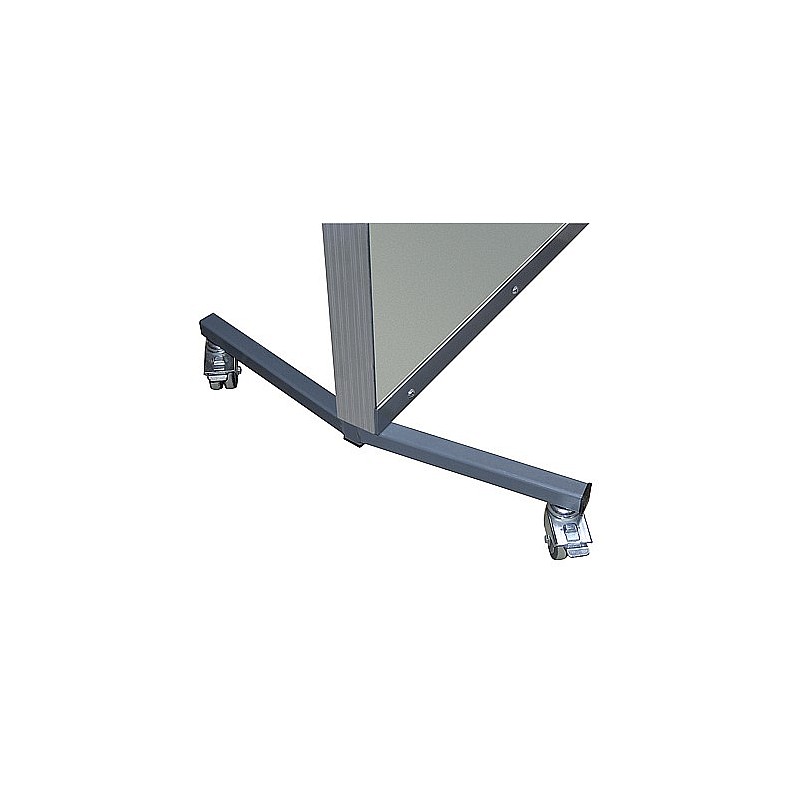

Quasi ähnlich, wie das stapelbare und austauschbare Holzkästen-System aus dem guten alten Turnunterricht:
Hat so etwas schon jemand realisiert und hat dazu schon Erfahrungen?

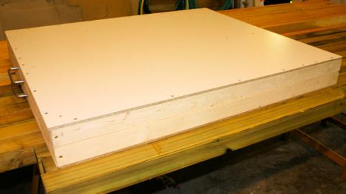

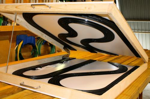

Mir kam eine meiner früheren Anlagen in den Sinn, wo ich wegen Handhabung und wenig Platz für die Lagerung, eine kompakte, zusammenklappbare Bahn gebaut habe, die auch einfach weggestellt werden konnte. Die Bahn war nicht so groß wie deine Geplante, es geht mir mit den Fotos nur darum, das Prinzip zu beschreiben. Sie war dann von der Handhabung nur noch (logischerweise) halb so groß, von der etwas größeren Dicke mal abgesehen (zusammengeklappt).
Beim Aufbau/Auseinanderklappen braucht nur eine elektrische Steckverbindung zusammengesteckt werden, alles andere ist fix.
Die Scharniere sind Eigenbau aus handelsüblichen Locheisen, ein wenig passend zugesägt. Der Drehpunkt liegt auf den gedachten sich kreuzenden Außen-Linien des Rahmens. Der Drehbolzen ist lediglich eine Schraube mit selbstsichernder Mutter.
[attachment=8930][attachment=8931]
Du hättest es in deinem Fall dann mit einem quadratischen Kasten, 1,5m x 1,5m zu tun (Höhe, bzw. Dicke des Kastens ist immer die doppelte Bahnhöhe). Damit solltest du durch jedes Treppenhaus kommen. Das wäre aus meiner Sicht die eine Verbesserung zu vorher. Frei nach dem Slogan: "Quadratisch. Praktisch. Gut"
Das Gesamtvolumen bleibt gleich, das zu bewegende Gewicht wird eher etwas geringer, weil du keine langen Rahmen-Versteifungen brauchst.
Eine zweite Verbesserung sehe ich darin, die Bahnen nicht übereinander zu stapeln (wegen des Nachteils, an die Unteren nur mit einigem Aufwand heran zu kommen), sondern die 1,5m "Quadrate" können in einer Raum-Ecke aufrecht nebeneinander gestellt werden. Da können sie dann, "wie ein Buch" aus einem Bücherregal herausgezogen werden, ganz nach nach Belieben. Mit den Bahn-Innen-Höhen kannst du frei variieren, Bücher sind ja auch nicht alle gleich dick. Übrigens sind Bücher auch verschieden hoch, deine Bahnen, so aufgestellt, lassen viele andere Formate zu, Ritter Sport ist ja auch nicht jedermanns Sache.
Die beiden "Halb-Kästen" der Bahnen benötigen keine besondere lange Versteifung, lediglich im Bereich der Scharniere ist Festigkeit gefordert. Als Grundplatte würde ich es mit leichten und schon relativ stabilen 13mm Tischlerplatten, (weil im Betrieb ohnehin alles flach aufliegt) versuchen, ohne untereren Hohlraum, Verkabelung innerhalb des Kastens (ggf. mit Landschaftsfolie abgedeckt) schnell bei Änderungen erreichbar, das Netzgerät auch innerhalb, könnte mit Gebäude-Attrappe abgedeckt sein. Für die (stehend) unten offene Scharnier-Kastenseite könnte man für alle Bahnen ein einfaches Schiebe-Brett mit kleinen Rollen machen, das macht das Herausholen, bzw. Reinschieben leichter und schont die Grundplatten-Kanten. Man könnte aber auch die offene Seite nach hinten zur Wand ausrichten.
Zum Aufstellen einer solchen Bahn genügen 2 normale Klappböcke (vermutlich muss die untere Basis mit Leisten verbreitert werden, kann man später machen, wenn nötig). Auf die Böcke, Auflagebalken-Abstand etwa 2m, kommen dann 2 oder 3 Leisten (etwa 60 x 40mm Querschnitt sollten genügen) und 2,5m lang, die gegen verrutschen gesichert sein sollten. Darauf wird "das Buch" gelegt und aufgeklappt, Stecker-Verbindung rein und fertig.
Beim Abbau: Stecker ab, zusammengeklappt, wieder ins "Regal," fertig. Soweit der kurze gedankliche Ansatz, sollte aber realisierbar sein.

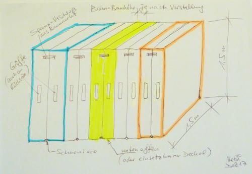

Habe mal schnell eine Skizze für dich gemacht und abfotografiert.
Wie immer du letztlich baust, deine Idee, die dahinter steht, finde ich toll. Tu es!
Und zeig dann die Bilder wie es geworden ist.

Hallo Hebi,
auf deinem einen Bild sehe ich (nur) Kabel (in der Farbe weiß), die zur INNENSEITE der Strecke hinzeigen und nicht wie vermutet zur Außenseite bzw. zur Längsseite der Bahn,
um sie dann weitergehend nach "draussen" zu führen:
Wie schließt du daher die Stromversorgung und die Regler an deine Bahn an, ohne dass die Kabel über die Schienen führen bzw. über den Schienen liegen?
Hast du eine zweite Stromeinspeisung bei einer Bahn? Und wie verläuft die Kabelführung dahin bei deiner Bahn?
Hast du dazu evtl. noch ein paar nähere Aufnahmen?

Hallo Klaus,
zu 1: Der Gedanke mit dem großen Tisch ist natürlich um Längen besser als Klappböcke, wo du ohnehin die untere Basis hättest verbreitern müssen.
zu 2: Zersägen von Schienen tut weh, dieses Gefühl hatte ich auch, aber damals wollte ich meine Idee so wie geplant durchführen und hab´s deshalb auch gemacht.
Zweiteilig zu bauen, auch gut. Die Halbkästen müssen aber im zusammen "gesicherten" Zustand so stabil gespannt/miteinander verriegelt sein, das sie nicht bei zu schräger Belastung ineinander rutschen und dabei vielleicht was kaputt geht (ein paar Innen-Führungen, die etwa 2cm vorstehen).
Mit dem Zwischenstecken der Schienen beim Zusammenschieben mußt du dann aber (wahrscheinlich) an der Trenn-Stelle auf diagonale Geraden verzichten, das wird, je nach Schienen-System (vermutlich) nicht gehen.
Der Vorteil von 2 getrennten Halbkästen wäre auch, das du die Bahn wahrscheinlich alleine auf- und abbauen kannst (wenn du mit dem Zusammenschieben über die Antirutschmatte klar kommst, oder das Verrutschen anders verhindern).
zu 3: Deine Frage, bezüglich der mittig rumliegenden Kabel auf meinen Foto. Ich hatte damals 2 Tomy-Anschluss-Geraden umgebaut, für jede Spur einen Anschluss, die weißen (alte Lautsprecher-) Kabel fest angelötet und sie gleich vor Ort durch eine Bohrung in der Plattenmitte nach unten herausgeführt (hat sich so ergeben weil aussen kein Platz wegen der beiden Fahrbahn-Anschluss-Nasen war). Aufgrund dessen, das meine Bahn ja auf 2 Böcken stand, hatte ich unter der Bahn viel Platz für die beiden Netzteile.
Die Buchsen für die Regler hatte ich in den Rahmen, siehe Foto: "Wo steht deine Bahn, oder fährst du schon? - http://www.h0slot.eu/showthread.php?tid=5762 integriert.
An meiner Überbettbahn habe ich die Kabel zum Netzteil seitlich (Foto) herausgeführt, würde ich heute aber auch nicht mehr so machen. Bei jedem Tranport besteht da Risiko, damit irgendwo hängen zu bleiben und sie abzureissen. Heute würde ich alle elektrischen Steck-Verbindungen immer innen an die Seitenwand verlegen, an besten waagerecht, damit auch nichts über den Rand hinaus steht und abgebrochen werden kann, halt wegen der Renn-Action!!
Die 2. Einspeisung (für die andere Seite) war zu dem Zeitpunkt noch nicht dran (aufgrund der geringen Bahnlänge ohnehin nur eine Einspeisung pro Seite), habe ich damals ebenfalls im Mittenbereich (war ohne Landschaft geplant) mittels eingangs beschriebener Lüster-Klemmen/Buchsen Verbindung hergestellt.
Habe leider keine weiteren Fotos von der Bahn gemacht.
Wünsche dir weiterhin viel Spass nach dem Motto: "Gut geplant ist halb gebaut"

Also, ich stell´mir vor, du willst von den 3 oder 4 Bahnen, die übereinander gestapelt sind, die untere nach oben holen, dann wäre ein zweiter Sockel/Wagen zum umschichten sinnvoll, auf denen du die anderen Bahnen ablegen kannst, du willst die untere ja jetzt oben haben. Hast du soviel Platz im Keller?
Mit solch einem großflächigen Kasten kommt man auch durch kein normales Wohngebäude-Treppenhaus, meist gar nicht durch die erste Kellertür wegen der Wand gegenüber.
Hatte gestern Abend eine ganz andere Idee, wie du den Plan mit 3 (oder mehr) gleich großen Bahnen in deiner Größe umsetzen kannst, wenn auch nicht so, wie es dein Plan ist. Hab dann nochmal drüber geschlafen und (träumerisch) über das für und wieder meiner Idee nachgedacht.
Ich habe deine Idee mal ganz ausgeklammert und Null angefangen, welch andere Wege auch machbar wären.
Die planst, so ist mein Eindruck, im Moment ausschließlich waagerecht zu lagern, was hältst du von senkrecht und dazu noch kompakter, ohne auf die Größe von 3 x 1,5m zu verzichten? Dazu auch nicht langsamer umzubauen/aufzubauen.

Hebi,
wie geil ist das denn!!!
Wenn ich Zeit hab baue ich sowas mal nach.
Vielleicht komme ich so durch die Dachboden Luke
Und die benötigten 2,1x1,1m wären kompakt beisammen!
