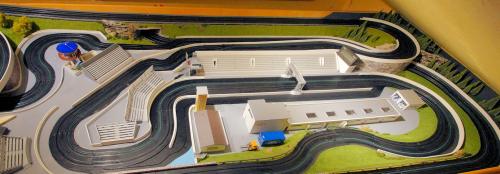

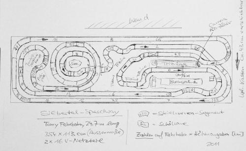

Daten:
- Tomy-Fahrbahn (H0), zweispurig
- Streckenlänge 24,7m
- Fahrbahn-Höhenunterschied ca. 30cm
- Außenmaße des verschiebbaren Kastens 354 x 113cm, 46cm hoch
- kpl. Kasten quer verschiebbar um ca. 43cm
- jeweils seitlich außen an den Längsseiten 4 Holzleisten (mit eingesägtem Schlitz) zum Abstellen der Autos, umlaufend Polycarbonat-Scheiben
- unter der Bahn mittig mitlaufender Stützrahmen auf 2 Rollen
- pro Spur 1 geregeltes 16V-Netzteil, Einspeisung an jeweils 4 Stellen
- pro Anlagenseite 2 Regleranschlüsse
Zielvorstellung war es, eine fahrtechnisch anspruchsvolle Bahn zu bauen mit langen Geraden außen herum, interessantem Landschaftsteil mit Bergstrecke, alle machbaren Tomy-Kurvenradien von sehr eng (außer 180° Haarnadel) bis sehr weit und der Boxen-Bereich mit Curbs und farblich abgesetzten Zonen.
Die Bahn sollte nie langweilig werden, deshalb ist sie auch noch zusätzlich um bis zu 43cm quer verschiebbar, um auch von der Gegenseite mit anderer Perspektive bespielbar zu sein. Das hat auch den Vorteil, dass pro Seite, wenn gewünscht, ein Spieler einzeln stehen kann, ohne den anderen zu behindern.
Um etwas mehr Platz für die kleineren Tribünen zu bekommen und um für ein längeres Boxen-Gebäude Platz zu haben, habe ich das anfängliche Layout im Infield-Bereich noch mal geändert.
Vereinzelt sind einzelne Steilwandsegmente eingefügt - die ich eigentlich nicht mag - um eine besondere Fahrphysik zu erreichen. Ein Beispiel ist die Eau Rouge ähnliche Kurvenkombination von Spa-Francorchamps hinauf auf eine lange Gerade. Dazu ist das vordere Ende eines 45°-Steilkurven-Elements an der tiefsten Stelle flach aufgeschraubt und das andere Ende dadurch seitlich nach oben gerichtet. Der daran anschließende (normale) 45° Gegenbogen und die ersten beiden geraden Fahrbahnen gehen dann sanft wieder in die Waagerechte über. Auf dem Foto zu sehen mit der Porsche-Gruppe.

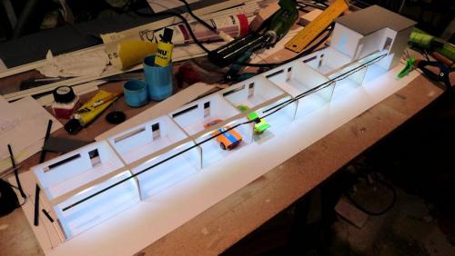

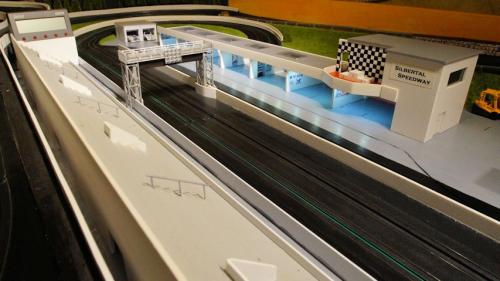

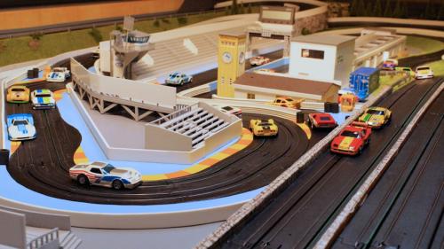

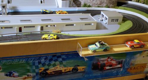

Das Boxen-Gebäude sollte ein einfacher Eigenbau werden, auch um den vorhandenen Platz maximal zu nutzen. Außerdem waren mir an dieser Stelle die möglichen H0-Bausätze maßstäblich zu klein, bzw. meine Eigenversuche mit Kartonmodellen nicht dauerfest genug.
Das Material für das Boxen-Gebäude ist 3mm weißes und graues Hartschaum-PVC mit glatter Oberfläche aus dem Baumarkt, recht einfach mit Cutter schneidbar. Das 73cm lange Gebäude ist ohne eigene Bodenplatte konzipiert. Die Planung für das Boxen-Gebäude hat länger gedauert als der Bau selber.

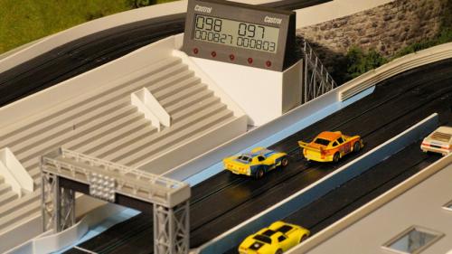

Die 79cm lange Tribüne, besteht im wesentlichen aus versetzt zusammen geleimten Holzleisten mit den Maßen 20x5,5mm, und ist mattgrau grundiert. Die Zuschauer-Zugänge nach hinten hinunter sind nach dem Leimen mit Bohrer und der Stichsäge vorsichtig herausgesägt und mit 1,5mm Polystyrol-Platten verkleidet. Auf die geplante Bogen-Überdachung habe ich verzichtet, weil es die Sicht auf die Fahrbahnen davor und dahinter zu sehr eingeschränkt hätte. Auf die obere Werbeflächen-Wand wollte ich eine selbstklebende Spiegelfolie anbringen, dann sollte je nach Betrachtungswinkel wenigstens ein kleiner Einblick in die Boxen auch von der Vorderseite der Anlage möglich sein. Hat aber leider nicht funktioniert, die erhoffte Boxen-Spiegelung auf der Folie war nicht wirklich gut.
Die anderen Tribünen und die meisten Gebäude sind aus den bekannten Faller-Bausätzen. Die Kurventribüne, lt. St. Z. wohl von Model Motoring, habe sie auf einer Börse gekauft, wie auch viele meiner Autos. Eine ist komplett zusammengebaut, bei der Zweiten habe ich die beiden äußeren Teile mit einigen Zusatz-Teilen umgestaltet und einzeln gestellt. Ebenso die zwei Faller-Tribünen, sie sind zusammen geklebt. Als ergänzende Baumaterialien habe ich PVC- bzw. dünnere Polystyrol-Platten aus dem Modellbaubereich verwendet, und dann alles mit mattgrauer Grundierung besprüht.
Bei den Eigenbau-Leitplanken ist eine lange Gerade (auf der etwas erhöhten Gegengeraden) aus schmal zugeschnittenem grauem 3mm PVC. Andere bestehen aus weißem 3mm PVC, zum Teil auch mit Mauerplatten-Karton beklebt. Die gerippten weißen Leitplanken an Mauern und Banden sind gängiges weiches und selbstklebendes Fenster-Iso-Material, sie sind besonders gut für abfliegende Autos weil sie die Aufprallenergie enorm dämpfen und bei spitzem Aufprallwinkel meist zusätzlich noch bremsend wirken.

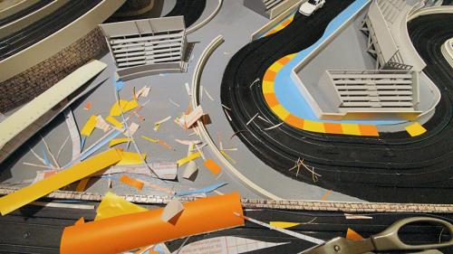

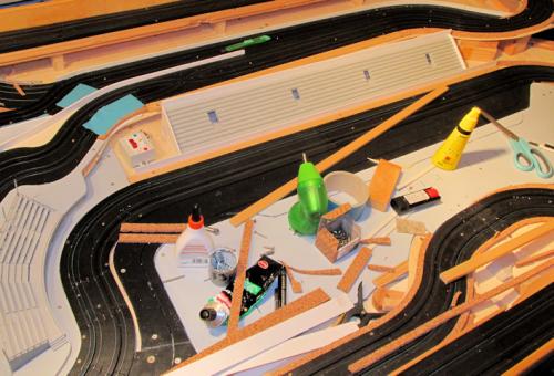

Die stückchenweise zugeschnitten orange+gelben Curbs und die hellblauen Flächen sind aus farbiger Selbstklebefolie. Das ging anfangs nur recht langsam voran, mit der Zeit aber immer zügiger. Außerdem ist alles schnell korrigierbar, ganz im Gegensatz zu frisch aufgetragener Farbe. Ich hatte am Anfang die Befürchtung, das in den Innen-Kurven, wo teilweise bewusst über die Curbs gefahren wird, die Haftung der Magneter deutlich verringert wäre, aber die 0,08mm dicke Folie macht noch keine spürbaren Nachteile, eine richtig deckende Lackierung mit Pinsel auf dem schwarzen Grund würde sicher dicker und unebener. An manchen Stellen musste zusätzlich mit Alleskleber nachgeholfen werden, insbesondere auf den Acryl-Seitenstreifen, aber das Ergebnis ist in jedem Fall besser als meine mühsamen Mal-Versuche.
Den Carrera-Rundenzähler, die Verdrahtung ist schon sehr dünn, habe ich vorsichtig zerlegt und die beiden Lichtschranken senkrecht installiert. Die Startampelbrücke für die Lichtschranken besteht zum großen Teil aus einem Faller-Fußgänger-Bahnübergang, ergänzt mit einer unauffällig unter gebauten und abgedunkelten Holzleiste für die Aufnahme der oberen Lichtschranken-Elemente und 4 Alu-Röhrchen für die Kabeldurchführung. Für das separat gesetzte Anzeige-Modul habe ich einen einfachen Sockel aus Polystyrol-Platten gebaut. Nachdem ich nach dem Fahren mehrfach vergessen hatte den Rundenzähler auszuschalten, habe ich mich für eine Lösung mit externer Batterie-Box entschieden, lieber hin und wieder mal neue Batterien als mitunter wochenlange „Bespannung“ durch ein Netzteil zu riskieren, das mir so vielleicht der umgebaute elektronische Rundenzähler eingeht. Zu einem Neugerät käme dann die ganze Fummelei der filigranen Demontage und des Um- und Einbaus. Wenn jetzt die Batterien im nicht ausgeschalteten Zustand wieder mal schneller leer werden, dann ist das Gerät wenigstens stromlos.
Die schön detaillierten Diecast-Deco-Fahrzeuge in 1:64 sind von Maisto, die anderen von HotWheels.Felsen, Mauerplatten, See, Bäume, ect. sind aus dem H0 Modellbahn-Angebot.
Die diversen Fahrbahnverbreiterungen, mehr aus optischen Gesichtspunkten gewollt, bestehen aus verschieden breit geschnittenen Korkstreifen (6mm dicke Kork-Platte aus dem Baumarkt). Nach der Verklebung der gut biegbaren Korkstreifen auf der Anlage habe ich die Kork-Struktur von oben mittels einer mattschwarzen Acryl-Kartusche kräftig eingestrichen und mit einem Spachtel geglättet. Ein ziemliches Geschmadder, hat aber in etwa die Wirkung erzielt, die ich erhofft hatte. Hätte das noch ein zweites Mal machen sollen, weil die Acrylmasse an einigen Stellen doch noch etwas nachgeschrumpft ist. Ist aber in der Fahrpraxis nicht so schlimm, da die Magneter ja keine Heckschleudern sind, hatte dann auch keine Lust auf eine nochmalige Schmiererei, zumal ich die leicht abgesackten Stellen erst entdeckt habe, als etliche angrenzende weiße Fahrbahn-Banden gerade angeklebt waren.

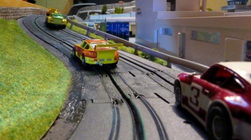

1.) Zu den bewusst schwierigen Teilabschnitten gehört eine Kurve mit "brutalem" Gefälle, hinein in eine enge Schikane und dann gleich wieder in eine enge Kurve hoch. Weitere Steigungen/Gefälle in Kurven und das alles baubedingt auf engstem Raum u. a. mit Neigung zum Außenrand. Dazu noch seitlich geneigte Zwischen-Geraden.
Habe beim Bauen auch an vielen Schienenstößen Probleme mit Unebenheiten bekommen, weil ich damals beim Unterbau trotz erheblicher Gefälle/Steigungen überwiegend mit geraden Leisten und Klötzen gearbeitet habe. Dadurch entstanden, trotz gefühlvollem Anschrauben der Schienen ungewollt Spannungen/Verspannungen, die die Fahrbahnübergänge negativ beeinflussten. An solchen Stellen wären natürlich genau passend schräg zugeschnittene Holzkeile mit gleichzeitig entsprechender seitlicher Neigung zu den Schrägen besser gewesen, was aber sehr schwierig war, weil ich öfters hin und her ändern musste, bis dann komplette Fahrbahn-Bereiche schlüssig passten).
Um die so entstandenen Schienen-Stöße zu entschärfen, habe ich dann später alle Stromleiter in Fahrtrichtung mittels kleiner Fase entschärft, die Kunststoff-Fahrbahn-Vorderkanten auch ein wenig, so gut es halt ging, von Hand schräg weg gefräst.

Die Magneter befahren das Ganze grundsätzlich erstmal problemlos, erst wenn man sie im Grenzbereich bewegt, zeigen sich große Unterschiede auf.
Aber aus den oben genannten Gründen kommt mit den "Anderen" keine runde Fahrt auf.
Interessant ist vielleicht auch noch zu erwähnen, dass ich ursprünglich gar nicht vorhatte, eine solch umfangreich gestaltete Anlage in meinen Kasten zu bauen. Daher auch die (teilweise) Inkonsequenz beim Bauen am Anfang.
Als ich (im ersten Jahr) durch viel hin und her beim Strecken-Aufbau mein endgültiges Layout gefunden hatte, habe ich irgendwann dann etwas halbherzig damit begonnen, "Mauern" zu ziehen, "Felsen und Grün" dazwischen zu bauen, weil ich es allmählich leid wurde, mit zurecht gebogenen Drähten die abgestürzten Autos hinter und zwischen meinen Fahrbahn-Aufständerungen heraus zu ziehen. Ich hab den Landschaftsbau zunächst dann noch länger vor mir her geschoben, weil, als ich 2011 anfing, hatte ich etwa 35 Jahre nichts mehr Modelllandschaft-mäßiges gebaut und mir letztendlich auch nicht mehr so recht zugetraut.
Aus dieser Unsicherheit heraus hatte ich zwischenzeitlich, nur zum Modellbau-Üben, mit einer neuen kleinen Bahnanlage begonnen, meiner Überbett-Bahn (190x65cm), habe dort in jeder Bahnecke und den beiden Mittel-Inseln verschiedene Modellbau-Materialien eingesetzt, um wieder ein Gefühl dafür zu entwickeln. Als Basis für kleinere Erhebungen habe ich dabei auch u. a. mit normalen Styropor-Platten experimentiert. Das war vielleicht eine Mist, in der ganzen Garage und auch an mir, überall die hingen überall die aufgeladenen Styropor-Krümel.
Aber, mit dem Probe-Bauen ist die Modellbau-Lust wieder wach geworden und bin dann, an der großen Anlage, im Laufe der Jahre, immer mehr ins Detail gegangen, leider mit der Hypothek der nicht so perfekten Übergänge an den Fahrbahnteilen und anderer o. g. Problemchen aus dem Anfangsjahr.
Andererseits wollte ich ja schon eine anspruchsvolle bis "agressive" Strecke, und bin heute, bis auf eine Stelle, die mir wegen der knappen Bodenfreiheit meiner Magneter ein bisschen zu sehr buckelt, mit in der Streckenführung auch immer noch sehr zufrieden.
