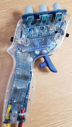

es muss nicht immer ein Widerstands- oder Transistorregler sein. Seit gestern Abend bin ich stolzer Besitzer eines PWM Reglers.
PWM? Kennt vielleicht nicht jeder. Puls-Weiten-Modulation. Der Regler gibt immer die maximale Bahnspannung an die Autos, nur nicht kontinuierlich, sondern in kleinen Pulsen. Die Reglerstellung legt fest, wir lang, bzw. kurz, die Spannungsimpulse sind.
So sieht er aus:
Reglerschale von DS, der Rest ist Eigenbau. Ich könnte das nicht. Alles viel zu klein und viel zu viel Elektronik. Aber die Elektrotechniker im Club hatten den Ehrgeiz, einen Einer-Für-Alles-Regler zu bauen. Und das ist ziemlich gut gelungen.
Mit dem Regler sind alle Maßstäbe und alle Klassen sehr gut fahrbar. Vom Faller Flachanker bis zum Wingcar ist alles möglich. Na gut, die Wingcars müssen wir noch ausprobieren. Aber im H0-Bereich geht wirklich alles.
Der Regler wird beim RaS zum Einsatz kommen. Wer Interesse hat, kann ihn gerne ausprobieren. Da computergesteuert, verbergen sich einige nette Funktionen hinter den diversen Potis und Knöpfchen.

sieht schick und auch ein bischen futuristisch aus. Aber ogottogott alles in SMD ausgeführt
Das würde ich mit meinen Pratzen nie hinbekommen. Das gelbe Kabel, ist das für die Bremse?
fragt sich

(07-07-2018, 19:13)rocket schrieb: Das gelbe Kabel, ist das für die Bremse? Die Kabel sind in den Farben der deutschen Belegung:rot = plus, schwarz = minus (Bremse) und gelb = Bahn (Gas)

Frage 1: Welche schönen Funktionen verbergen sich denn hinter den ganzen Platinen und Bausteinen?
Frage 2: Sind hier fertige Elemente (bestückte Platinen) verbaut? Ich kann mir nicht vorstellen, dass das alles in Einzelschritten zusammengebaut worden ist.
Die Drehknöpfe sind wahrscheinlich für Ansprechverhalten (Gas-Kurve), Bremsverhalten und Top Speed?

Was sich an Funktionen hinter den Bausteinen verbirgt, ist mit wenigen Worten schwer zu erklären. Ganz stark vereinfacht: im Griff ist die Leistungselektronik, die das Auto antreibt, im Kopf ist die Steuerelektrik. Herz ist ein Arduino, der die Werte des Triggers interpretiert und an die Leistungselektronik weitergibt.
Außer dem Arduino sind keine vorgefertigten Baugruppen verwendet. Die SMD Bauteile sind von Hand aufgelegt und dann im Ofen mit der Platine verbacken worden. Alle großen Bauteile, wie Potis und Schalter sind manuell gelötet.
Ansonsten ist der Regler einfach gehalten. Ein Poti fürs Anfahrverhalten, eines für die Bremse und dazwischen die Möglichkeit, die Gaskurve linear, progressiv oder degressiv einzustellen.
Vorne gibt es noch ein kleines Poti, mit dem sich die Motorspannung begrenzen lässt. Ganz links, Auto fährt gar nicht bis ganz rechts, maximale Bahnspannung liegt an. Die Funktion simuliert, dass am Trafo die Bahnspannung herunter geregelt wird. Manchmal fährt sich z. B. ein zickiger Faller Flachanker bei 13V angenehmer, als bei den offiziellen 15 Rennvolt.
Der kleine Knopf hinten lupft kurz das Gas. Das ist manchmal vor großen Kurvenradien praktisch, die fast, aber eben nur fast, mit Vollgas genommen werden können.
Wer es kompliziert mag, kann auch noch auf einen "Profimodus" umschalten, der bestimmte Spezialfunktionen beim Brensen und Beschleunigen freischaltet.
