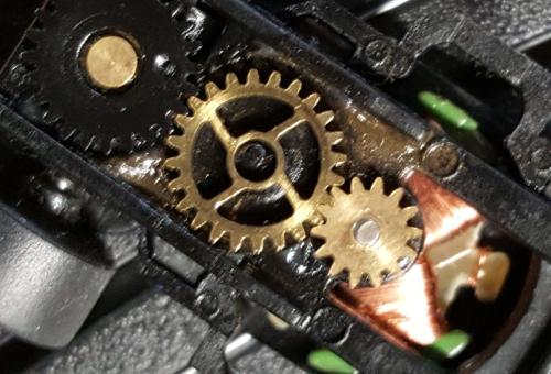

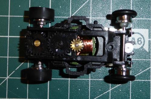

ich habe heute ein neues Autoworld X Traction Chassis bekommen. Leider fährt es nicht so toll.
Liegt das vielleicht an dem Zahnrad in der Mitte. Für mich sieht da so aus, als ob da noch eine Hülse oder so fehlt.
Der Bügel kommt natürlich noch drüber. Kenne mich leider nicht so gut mit den Chassis aus.
Ist das so richtig?

ist das Teil wirklich neu? Dafür finde ich es ziemlich versifft. Das mittlere Zahnrad ist m. E. nicht original, ich kenne da nur Zahnräder aus schwarzem Kunststoff.
VG Markus

Aber das Zahnrad ist gar nicht geführt.
Ich würde das Teil erstmal komplett zerlegen und reinigen. Hier hat bestimmt noch jemand ein originales Zahnrad übrig, danach sollte das Ding laufen.

sieht wirklich so aus, als wenn der Dorn für das seltsame mittlere Zahnrad Fratze wäre.
Di Amis fahren gerne solche Tuningzahnräder. in deinem Fall fehlt da aber in der Tat eine Buchse zwischen Zahnrad und Ankerplatte. Vielleicht ist das Zahnrad für ein Kugellager gemacht und das fehlt.
Das ist ein Tuning Zahnrad und gehört eigentlich in ein T-Jet Chassis. Dieses hat an der mittleren Stelle einen dickeren Dorn.
Gruß Harald

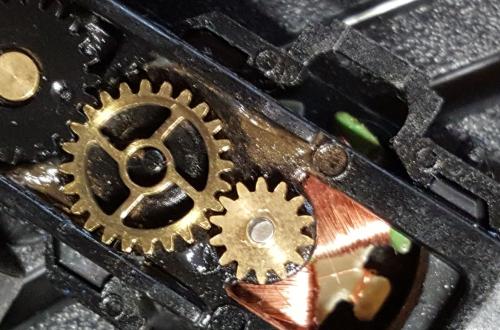

Der Dorn sieht für mich ok aus, das Zahnrad hat einfach ein zu großes Loch. Vergleiche deins mal mit denen:
.jpg   PSCXT-004-2T.jpg (Größe: 32,35 KB / Downloads: 43)
VG Markus
Hallo Jason,
da hat jemand sehr teure Tuning Zahnräder von RT-ho für ein ähnliches T-Jet (NOS) Chassis montiert, wie Harald zwischenzeitlich richtig erkannte.
Original sieht das so aus, hier an einem baugleichen J-Lightning Chassis fotographiert:

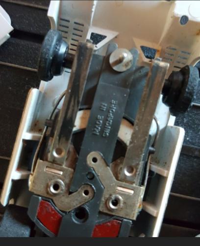

Und hier gleich mal die nächste Frage:
Wie bekomme ich denn den Schmog von den Schleifern?

Auch mit einem Glasradierer...
Warum sich die Bude mit Glasstaub versauen, wenn es auch ein Radiergummi tut.
Die klassischen Büroradiergummies mit einer braunen und einer blauen Seite sind ideal, besonders die blaue.
Ach ja und billiger als Glasradierer.
Ich benutze den Roco-Rubber.
Der hält ewig wenn du nur immer Stücke (die Stückchen halten schon eine lange Zeit) zum schleifen abschneidest.
