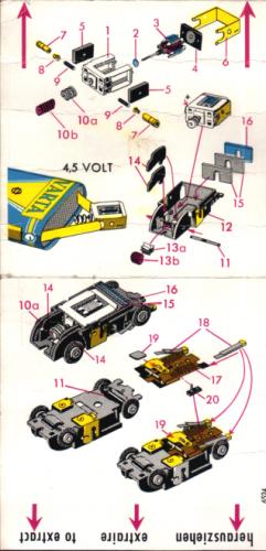

Hallo Wolfgang,
Verschleiß schließe ich hier einmal aus - die Schnecke schaut jedenfalls nicht verschlissen aus. Wahrscheinlich ist - diesen Fall hatte ich auch schon - daß das Längsspiel der Ankerwelle eine Ursache sein kann. Dabei ist mir an Deinem Bild folgendes aufgefallen: die grüne "Unterlegscheibe" gehört nicht zwischen Gehäuse und Schnecke, sondern ins Gehäuse zwischen Kollektor und Gehäuse (hinteres Ankerwellen-Lager). Schaue Dir dazu mal das anhängende Bild von der original A.M.S BloMo Montageanleitung an. Die grüne Scheibe hat auf der Explosionszeichnung die #2. Dazu mußt Du allerdings den Motor komplett zerlegen. Evtl. ist aber damit das Blockieren des Schneckengetriebes schon beseitigt....
Viel Erfolg und Spaß!
jockel

entweder ist der Motor verspannt, es kann aber auch sein, dass das Gehäuse nicht passt! In einigen Blomogehäusen der letzten Generation (die mit den zwei eckigen Verstrebungen und der Motor ist auf einer Seite eingehängt) passt nur das weiße nichtsperrende Getriebe. Das erkennst Du daran, dass die Schnecke und das Zahnrad feiner verzahnt sind und du über die Räder den Motor drehen kannst! Es sieht so aus, als ob Du so ein Chassis hast, und die Schnecke und das Zahnrad falsch sein könnten! Und die größere grüne Scheibe gehört tatsächlich nach Außen, die Innere ist kleiner!
dann werde ich erst mal versuchen, die grüne Scheibe an der richtigen Stelle zu platzieren. Vom Gefühl her hatte ich auch den Eindruck, dass der Anker zuviel Längsspiel hat.
