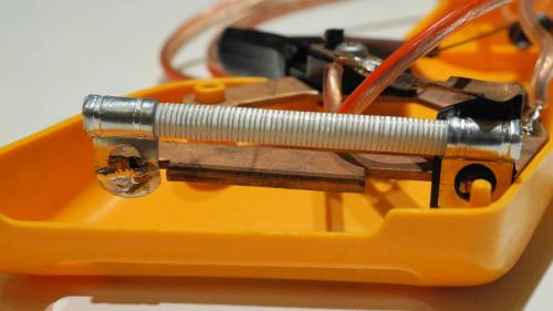

Hallo Leute,
hier ein einfacher Umbau-Vorschlag für Regler-Puristen.

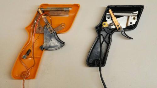

    Größenvergleich Aurora/Tomy
In Ermangelung eines elektronischen Reglers und nach dem Kauf des Tomy/Racemasters Endurance Champions-Sets mit den 120 Ohm-Reglern für die neuen MegaG+ hatte ich das Problem, dass die Kinderhänderegler aus dem Set einfach aufgrund der Mini-Größe nicht nutzbar sind. Und mit meinem vorhandenen 60 Ohm Parma ist das Fahren der MegaG+ nur sehr unbefriedigend möglich.
Als infrage kommendes Gehäuse hatte ich noch einen alten Aurora-Regler. Von außen schien die Widerstandslänge in etwa ähnlich der alten gelben 60 Ohm Aurora-Regler zu sein.
Da die kleinen schwarzen Set-Regler nicht verschraubt sind, war etwas sanfte Gewalt nötig, die beiden Halbschalen zu öffnen. Der Umbau war dann aufgrund ähnlicher Teile recht einfach (gleiche Konstruktionen/Werkzeuge/Lieferanten?).

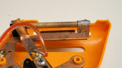

Beim gelben Aurora-Gehäuse lässt sich der alte Widerstand leicht mit einem kleinen Schraubendreher aus seiner Keilsicherung herausdrücken.
Der neue Widerstand aus dem Tomy-Gehäuse, hier muss die Vernietung aufgebohrt werden, passt von der Einbaugröße perfekt. Er wird lediglich um 90° verdreht montiert.
Bei der Montage in das Aurora-Gehäuse habe ich ihn an der vorderen Aufnahme des Trägerbleches verlötet (neu verkeilen wäre schwieriger gewesen). Bei der hinteren Positionierung ist nur darauf zu achten, das die Isolierung gegeben ist.
    dieses Bild zeigt: links verlötet, rechts nur (isoliert) aufgesteckt
Auch wenn es bei der mechanischen Regelung im Grunde nur um "Verstaubte-Technik" geht, bin ich doch froh, auf diesen Weise eine (zudem Null-Buget) Lösung gefunden zu haben, die ein wesentlich besseres Fahren mit den neuen 120 Ohm-MegaG+´s möglich macht.
Liebe Grüße und auch im nächsten Jahr viele schnelle Runden

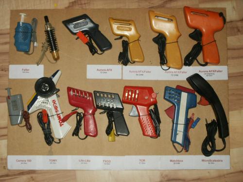

Für alle die einen Handregler bevorzugen hatte ich vor Jahren mal was gemacht
(31-12-2018, 21:07)Loddar M schrieb: Für alle die einen Handregler bevorzugen hatte ich vor Jahren mal was gemacht
Hallo Lothar,
danke für die Info und das sehr informative Bild.
Du bist ja echt der (bessere) Knaller!!! [Bild: smile.png] (passt gerade zu Sylvester)
Der zweite Regler auf deinem Bild - oben links - ist ja niedlich, war der auch von Faller?.
Ich habe die ersten 4 Faller AMS-Jahre aktiv mitgemacht, insoweit wie mein Vater mir Teile dazu gekauft hat (außer die Autos, die habe ich immer bei meiner Mutter rausgeschlagen, wenn ich zum fast freiwillig zum Zahnarzt mitgegangen bin) - war zum  AMS-Beginn(1963) gerade 12 Jahre alt geworden, aber so ein Ding habe ich noch nie gesehen.
Der gelbe Aurora/Faller (oben rechts), mit Umpolung, wofür war der im Rennbetrieb gut?
Weißt du vielleicht auch, wie, bzw. womit die besonderen Aurora Gplus mit 2-Ganggetriebe gefahren und geschaltet wurden, diese Chassis sind mir erst vor ein paar Jahren durch Zufall auf der Slotmania in die Hände gefallen. Wie hat das funktioniert? Hat Faller diese Chassis auch noch im Vertrieb gehabt?

Der zweite in der ersten Reihe ist einer der ersten Aurora Drücker.
Der letzte in der oberen Reihe kann ein Regler für eines deiner beschriebenen Chassis sein oder aber für Speedschifter, so gut kenne ich mich in der Materie nicht aus.
Kann  sein das sie in der Aurora Verfolgungsjagt drin war ( 3907?)

Hallo Hebi,
zu Punkt 1:
Wie Lothar anmerkte, definitiv nein, der war von Aurora, übrigens eine interessante, narren- und abrauchsichere Konstruktion mit  Kohleplättchen, die zusammengedrückt wurden und dadurch der Widerstand sich änderte. Sehr zuverlässige Konstruktion, meine beiden funktionieren heute noch. Bauzeit muss so ca. 62 gewesen sein.
Meines Wissens wurde der von Faller nie vertrieben.
Wir bezeichneten diese als Kids immer als Handwärmer. Big Grin
Der letzte Regler, 1. Reihe war, wie Lothar bereits vermutete ein Speedshifter Regler, näheres s.u.
