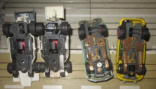

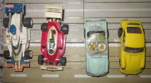

Hier mal Bilder von Jugendsünden und so, die ich gerne wieder fahrbar machen würde.
Der Porsche und der Benz sind die ältesten Fahrzeuge, ziemlich kaputt. In Ermangelung von Ersatzreifen habe ich die damals (in den Spät-80ern) mal umgebaut, auf Breitreifen, aber die haben keine Bodenhaftung mehr, der Portsche will auch garnicht anfahren. Der Benz könnte recht flott sein, wenn er seine Kraft auf die Räder bringen würde, die Hinterradreifen haben keinen Grip mehr. Die beiden Autos habe ich damals auch mit LED Frontlampen ausgestattet. Die Frage ist, was mache ich mit den beiden Autos?
Die beiden Rennwagen sind in besserem Zustand:
Der Weiße rennt ganz gut und kommt mit entsprechend Anlauf (min 1 Meter) auch durch den Looping. Der lässt sich sogar recht feinfühlig steuern und driftet ganz nett durch Kurven, was auf zu harte Reifen hindeuten könnte. Aber er hat auch so seine Macken: Manchmal will er garnicht anfahren, bis man ihn anschubst und dabei die Antriebsräder etwas weiter dreht, und manchmal bleibt er an den Schienenstößen hängen, ohne dass ich einen Grund erkennen kann, etweder mit dem Führungsstift oder den Stromabhnehmern?
Der rote Ferrari (?) fährt, wenn man die Kohleschleifer in der Führung etwas reindrückt, aber nicht sonderlich schnell, auf halber Höhe des Loopings geht ihm dann die Luft aus.

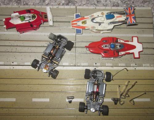

Und dann hätte ich da noch zwei Chassis, dem einen fehlen die Stromschleifer und die Druckfedern dafür, Motor dreht. Beim Zweiten sind außerdem die Führungen für die Kohleschleifer ab. Die Reifen sind auch fertig.
Was bräuchte ich alles, damit diese Autos wieder Spaß machen? Wo bekäme ich das her?

Hallöle
Liegen die Schleifer optimal auf den Schienen auf??
Sind die Schleifer sauber oder haben sie abbrand?
Ist der Kollektor von den Motoren sauber?
Was du brauchst:
Silikonreifen wäre das erste.
Für die beiden letzen Chassis die Schleifer Feder und Motorkohlen, da gehen auch die von den Faller Blockmotoren.
Beiträge: 2.008
Themen: 117
Registriert seit: Nov 2008
26
Location: Aachen
Als Erstes benötigst Du neue Reifen. Die beste Wahl sind Silikonreifen. Nimm am besten Kontakt hier im Forum mit "CrazySloter" oder "HK" auf. Die können Dir helfen.

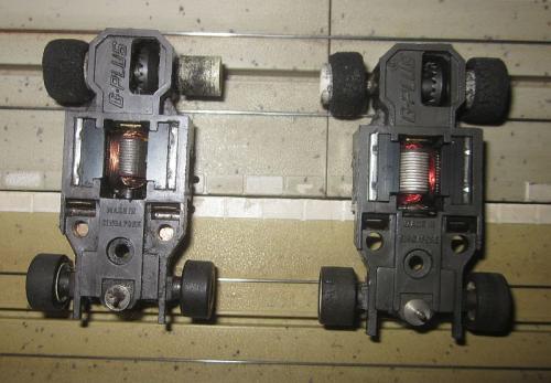

Für Deine Rennwagen - das sind Aurora G-Plus - gilt: zerlegen, säubern, sorgfältig zusammenbauen. Dann sollten sie wieder gut laufen. Die Motorkohlen kannst Du auf einen Lötkolben legen und das aufgesammelte Öl weg brennen. Eventuell sind in der Kohleführung auch noch Reste von mittlerweile verharztem Öl, das die Bewegung der Kohlen verhindert.
Die beiden Faller ams lassen sich sicherlich auch wieder in den Originalzustand versetzen. Ersatzteile gibt es zum Beispiel hier https://www.world-of-slot.de/ oder hier https://slotcar-online-shop.de/
Viel Spass mit der alten Technik

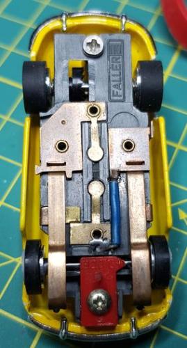

Die beiden AMS haben irgendwie so Plättchen drin, die eine Art Diodenfunktion oder so haben, genau weiß ich das nicht mehr. Wozu ist das gut?
Beiträge: 2.008
Themen: 117
26
Location: Aachen
Die brauchst Du, wenn Du mit Wechselstrom fährst. Je nach Orientierung der Selenplättchen wird entweder die untere, oder die obere Halbwelle der Spannung durchgelassen. Damit können zwei Fahrzeuge auf ein und derselben Spur geregelt werden.
Echte Rennfahrer bauen die Selenplättchen aus. Die verbrauchen nur unnötig Spannung, die man lieber in Geschwindigkeit umsetzt.

Ich bin Rennfahrer, also raus damit... Enfach raus, oder muss man da irgendwelche Kupferplättchen dazwischen machen, oder kann man diese velen Kupferstreifen dann einfach mal durch eine einfachere feherunanfälligere Sache ersetzen?

Da du die Chassis mit der Stromüberführung hast würde ich nur die Selenplatte rausnehmen.

(31-12-2018, 16:35)teppichracer schrieb: Enfach raus, oder muss man da irgendwelche Kupferplättchen dazwischen machen, oder kann man diese velen Kupferstreifen dann einfach mal durch eine einfachere feherunanfälligere Sache ersetzen?
Man kann dem Strom auch eine Abkürzung einbauen. Dann entfallen ein paar Übergangswiderstände.

(31-12-2018, 19:39)Klenkes schrieb: (31-12-2018, 16:35)teppichracer schrieb: Enfach raus, oder muss man da irgendwelche Kupferplättchen dazwischen machen, oder kann man diese velen Kupferstreifen dann einfach mal durch eine einfachere feherunanfälligere Sache ersetzen? Man kann dem Strom auch eine Abkürzung einbauen. Dann entfallen ein paar Übergangswiderstände. oder man kann auch tauschen. Die "umständlichen" Chassis sind nämlich gut für die Verkehrsbahn zum Umbauen, derweil es "unumbaubare" gibt, die ideal für Rennen geeignet sind.
