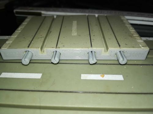

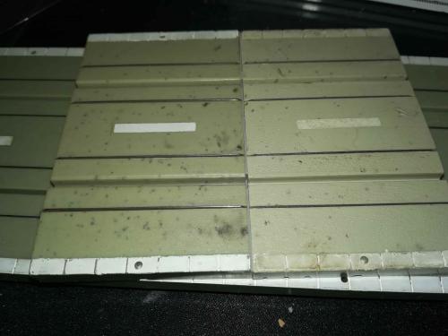

Also hab ich jetzt mal, weil ich's ja auch für mein Modul brauche, ein paar Isolierverbinder und Isolierstreifen in grau gedruckt. Die Isolierstreifen haben eine Dicke zwischen 0,4 und 0,5mm (Bilder hab ich gemacht Cool Cool ) und fallen nicht wirklich auf. Sowohl die Isolierstreifen als auch die Verbinder hab ich mit der max Auflösung gedruckt, damit der Schlitz auch schön durchgängig ist.
[attachment=11421]
[attachment=11422]
[attachment=11425]
Bei den Isolierverbindern musst ich schon ne Weile experimentieren, dass sie beim Druck auf der Platte halten. Deswegen hab ich ne kleine Plattform drumrum gedruckt (0,3mm). Da kann man sie leicht rausbrechen. Da das untere Ende aber den Schlitz nicht hat, zieh ich einmal den Schlitz mit meiner Bastelsäge durch und gut isses. Das geht ganz einfach. Ich bin soweit mal zufrieden. Hab allerdings festgestellt, das die Löcher für die Verbinder in den Schienen nicht immer gleich groß sind (mehr oder weniger ausgeleiert). Wenn ein Isolierverbinder zu stramm sitzt, muss man evt. kurz nachschleifen oder eine andere Schiene nehmen. Da die Verbinder aus PLA sind, kann man nicht, wie von den Kupferverbindern gewohnt, so richtig mit der Zange hin und herbiegen, dann brechen die nämlich ab Exclamation Exclamation  Angry Angry
