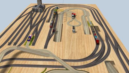

Wenn ich das Bild sehe, kommt mir noch mehr in den Sinn als nur der Hit Car Capri.
In allen Anleitungen, mit Gleisplan für den Schienentransport, ist nirgendwo ein Entkupplungsgleis abgebildet oder erwähnt, wobei erwähnt wird dort eigentlich nie etwas, mit Worten war man da schon sparsam. Nur ohne ein solches funktioniert das Ganze nicht so wirklich. Um vom Wagen wieder herunterzufahren, muss dieser erst abgekupplt werden und die Lok muss ihn dann an die Entladerampe schieben. Es sei den, man könnte mit dem Auto Rückwärtsfahren, nur dafür würde es einen 2. Führungsstift benötigen und einer Regler oder Schalter zum umschalten, welches in den mir bekannten Packungen nicht vorhanden war. Okay, man könnte auch einen Eisenbahntrafo mit Umschalter nehmen, aber das wäre getrickst.
Weiter ist zwar Platz für 2 Autos vorhanden, aber das funktioniert nur im Halbwellenbetrieb. Nur wieder nirgend wo ein Hinweis darauf. Ich kann mir schon vorstellen, dass damals viele Eisenbahner sich das Set gekauft haben, ohne etwaige AMS Vorkenntnisse zu besitzen.
Ganz ehrlich, die Faller Anleitungen waren teilweise schön grenzwertig.

interessantes Bild  .
Mit Wechselspannung fährt ja entweder ein Autochen (z.B. mit 2tem Führungspin) vor- und rückwärts oder zwei Autochens unabhängig vorwärts. Für zwei Autochens sollte die Lok in der Tat umspannen können.
Das fehlende Entkupplungsgleis würde ich dabei nicht so eng sehen. Notfalls konnte man ja auch per Hand entkuppeln, was ja z.T. auch heute noch gepflegt wird.
Interessant dürfte aus meiner Sicht sein, was darüber in den entsprechenden Artikeln der Faller-Magazine steht. Da hat es ja einige Tipps und Anleitungen zum Betrieb gegeben.

Okay, die Nummer mit dem Selenschleifer, ist mir entgangen.
Aber von Rückwärtsfahren nichts.
Michaelo:
Also wenn ich die Nummer mit dem Wechselstrom richtig verstanden habe, brauch ich zum Rückwärtsfahren einen weiteren Selenschleifer plus einem weiteren Regler.
Aber Faller geht in der 4005 Beschreibung mit keinem Wort auf die Polung der Magnete und damit auf die Anbringung des Schleifers ein. Zudem hängt davon auch ab in welche Büchse ich den Regler stecke.
Ich erinnere mich an meine Kindheit, wie wir ohne Ahnung von AC/DC zu haben( nicht die Band), herum experimentieren mussten und wir nicht verstanden, warum es mal rückwärts ging, mal gar nicht. Warum das eine schneller war als das andere. Auch hat Faller der Verwirrung durch die permanenten Änderungen in den Andchluss und Gleichrichtungssystemen gehörig Vorschub geleistet. Aurora war da einfacher und kundenfreundlicher.
Das Heft Technik konnte oder wollte sich nicht jeder leisten.

da ich mit Halbwelle fahre, hab ich bei der Planung meiner Bahnverladung die Umsetz Möglichkeit für die Züge eingeplant.
Nur die Wendeschleife wird abgetrennt , um mit den LKW's rückwärts die Container abladen zu können.

Hallo Mario, hallo Lothar,
ein Auto, dass vorwärts und rückwärts fahren soll, darf überhaupt keinen Selenschleifer haben.
So ein Selenschleifer ist ja nix anderes als eine Diode für kleine Autos. Und die lässt ja den Strom nur in einer Richtung durch. Ein zweiter Selenschleifer würde also auch die andere Halbwelle sperren - und du hättest ein vermutlich schlecht laufendes Schiebeauto  .
Um jetzt vor- und rückwärts fahren zu können, könnte man in der Tat zwei Regler verwenden, wobei beide mit DIoden, z.B eines der Faller-Selenplättchen, in unterschiedlicher Richtung eingebaut haben müssten. Oder man nimmt das Faller-Fahrpult 4030 mit dem Umschalter dran. Alternativ kann man auch einen Eisenbahntrafo zur Lok-Steuerung verwenden.
Ein Autochen mit z.B. rotem Magneten vorne würde dann in der einen Schalterstelölung vorwärts und in der anderen rückwärts fahren. Das Autochen mit grünem Magneten vorne würde sich genau umgekehrt verhalten.
Aus den genannten Gründen wird m.E. auch Lothars LKW-Rückwärtsfahrt-Trick nicht funktionieren  .

(14-09-2019, 18:15)mos schrieb: Aus den genannten Gründen wird m.E. auch Lothars LKW-Rückwärtsfahrt-Trick nicht funktionieren .
Schon klar, funktioniert nur solange kein Selenbestücktes Fahrzeug in diesem Streckenabschnitt steht.
Dann kann ich mit dem LKW ohne Selen mit den 2 Halbwellenreglern vorwärts und Rückwärts fahren.
Solange ich noch analog bin, wollte ich das so machen.

Es gab von Märklin zum einen Loks mit Telex Kupplung, zum zweiten ein Abkoppelgleis.
Wir hatten für die Faller Verladung damals beides genutzt.
Gruß Stefan

Ich glaub ich habe verstanden.
Einwand, nur sind wir hier wieder im Frickelbereich für Eingeweihte.
Michaelo:
Erstmal Selen Plättchen an Regler anbringen, hätte damals meine theoretischen Grundkenntnisse der E-Technik, sowie meine handwerklichen Fähigkeiten, bei weitem überschritten. Zum E-BahnTrafo, von was für einen reden wir hier, kann für mich eigentlich nur ein Gleichstromer sein.
Im übrigen darf man auch nicht vergessen, dass damals die überwiegende Zahl, der bis dahin produzierten Autos, bereits mit Selengleichrichtern ausgerüstet waren, was eine weitere Komplikation darstellt.
Stefan:
Sorry, als Gleichstromer, Fleischmann, kann ich mit dem Begriff Telex Kupplung leider nichts anfangen. Selbst Faller hatte erkannt, dass esneben Big M auch noch was anderes gab und Fleischmann Kupplungen beigelegt.
Aber davon mal abgesehen, mir ging es eigentlich darum aufzuzeigen, dass man bei Faller einfach ein wenig sparsam mit Erklärungen war und dass deshalb viele Packungen nach kurzen Versuchen, schnell wieder in der Ecke landeten. Irgendwie scheint der Bahntransport kein großer Verkaufshit gewesen zu sein, zumindest habe ich den Eindruck, obwohl er eigentlich auf dem Papier großes Potential gehabt hätte.
Was ihr hier anführt, stimmt sicher, aber ihr seit "Fachleute" und lange mit der Materie vertraut. Ich, als 13 jähriger, hatte damals definitiv nicht den Unterschied zwischen Gleich- und Wechselstrom verstanden. Für mich stand der Wechselschalter auf dem Universalschaltgerät für "schnell" und "langsam" und wie mir ging es sicher vielen anderen auch.
