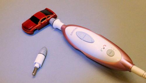

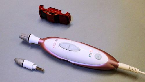

Eigentlich hat ja jeder von uns i. d. R. ein kleines Schleif-/Bohr-/Fräs-Tool in seiner "Autowerkstatt".
Trotz dem allgemeinen Spaß an diesen universellen Maschinchen, war bei mir jahrelang das genaue Ausfräsen der Karosserie-Rad-Ausschnitte die unbeliebteste Arbeit. In der Zeit habe ich etliche Karosserien vergeigt, weil die Fummelei ich mit meinen zu kleinen Fräsern (2-8mm) des öfteren einfach keine gleichmäßige Rundung erbracht haben.  ... Und dann immer nochmal angesetzt - bis man dann unter den Seitenfenstern oder der Motorhaube angekommen ist ...
Immer auf der Suche nach gutem/besserem Werkzeug, habe ich mir dann vor etwa einem Jahr ein Maniküre-/Pediküre-Set (Modell Sanitas SMA35, mit 6 verschiedenen Fräsern + aufsteckbarer Klarsicht-Augen-Schutz,  ca.15 € bei Lidl) zugelegt.
Seitdem gelingen meine Rad-Ausschnitt-Arbeiten an meinen 1:64er* Deckeln auf Anhieb mühelos und perfekt.
Wenn dir diese Werkzeug-Idee gefällt, natürlich kannst du dir das Teil auch gleich selber gönnen, aber wie eingangs angeführt, möglicherweise kannst du damit ja auch deiner Frau/Freundin eine Freude machen. Vielleicht darfst du dir die 2 in Frage kommenden Fräser für den Durchmesser-Bereich von etwa 10-12mm ja immer dann bei ihr ausleihen. Wenn sie dir so aushelfen kann, nicht zu unterschätzen, wie solche Gemeinsamkeiten möglicherweise dein Lieblingshobby bei ihr aufwerten könnte?!
Es gibt inzwischen eine Reihe bauähnlicher Modelle, meines hat 2 Gewindigkeitsstufen + Links-/Rechtslauf. Letzten Donnerstag gab es das Mani-/Pedi-Set bei Lidl, soweit ich mich erinnere,  mit stufenloser Geschwindigkeit.
Hier an einem Mustang im Einsatz der konkav geformte, Saphir beschichtete Fräser.   Durch den leicht ansteigenden Durchmesser (stufenlose Ausschnitt-Größen möglich) mein Favorit.
