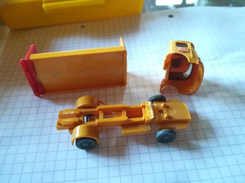

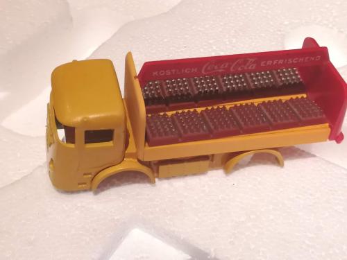

es wird zwar noch ne Weile bis zur Fertigstellung dauern, aber ich zeig euch trotzdem schon mal mein Coca-Cola-Projekt
Ausgangsbasis ist ein Büssing LU von Wiking, den ich günstig gekauft hab:
Den LKW vorsichtig zerlegen, das Originalführerhaus ist etwas zu klein, deshalb hab ich ein Standard-Faller-Führerhaus genommen. Der hintere Aufbau muss noch nachgeschliffen und nachbearbeitet werden, damit die Ladefläche plan und sauber aufliegt. Als Basis habe ich ein zweiachsiges Faller LKW Chassis genommen, bei dem ich die hinteren Radläufe auf eine Felgenbreite abgeschliffen habe. Weitere Anpassungen waren nicht notwendig.
[attachment=10620]
Es gibt noch viel zu tun, und die Zeit hab ich leider grade nicht. Lackieren bzw. grundieren muss ich ja zumindest noch das Chassis und das Führerhaus. Bin noch auf der Sucher nach dem richtigen Farbton. Aber ich bin sicher ich werde fündig

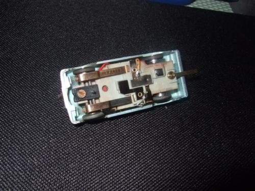

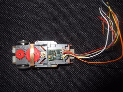

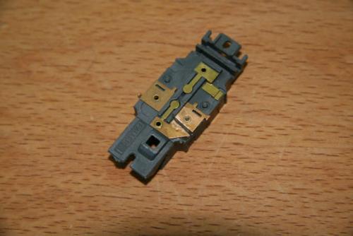

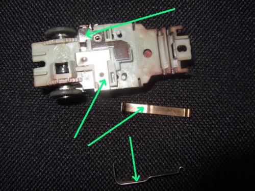

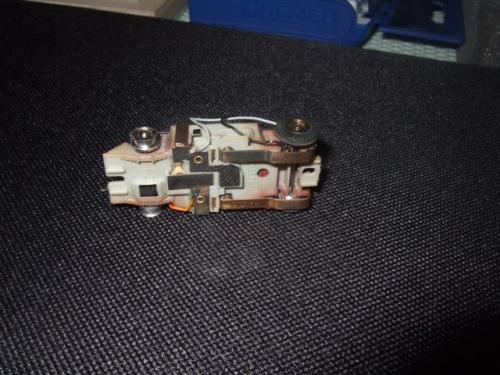

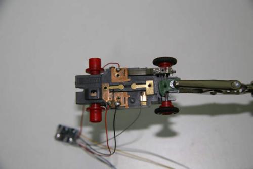

Beim Digitalisieren unserer "analogen" Autochens geht es immer darum, die direkte Verbindung Schiene-Motor zu unterbrechen und stattdessen den Dekoder einzuschleifen. Dafür muss eine geeignete Stelle gefunden werden.
Beim F3-Chassis, auf dem unteren Bild, lässt man auf der einen Seite die Bügelverbindung weg. Auf der anderen Seite muss man aber mit z.B. einer Trennscheibe ran.
Ein F4-Chassis (ohne Bild) umzubauen, habe ich selbst noch nie geschafft, da die Verbindungen Schleifer-Motor extrem kurz sind. (Ist dadurch aber ideal für Rennen geeignet!)
Der Umbau des F5-Chassis', dem oberen aus Lothars Bildreihe, geht deshalb leichter, weil man nichts durchtrennen muss, sondern die Spulen an den Chassis-Seiten klaglos entfernen (und bei Bedarf wieder einsetzen) kann.
Aah, und macht nicht den Fehler, die Drähte an den Schleifern einzulöten, wenn sie im Chassis eingesetzt sind. Das schmilzt sofort die sehr dünne Plastikhalterung weg  .
NACHTRAG: In jedem Falle auch die Kondensatorpillen entfernen.

puuh, wenn ich das so sehe, könnte schon mal die eine oder andere Bodenwanne draufgehen
Da muss ich wohl vorher noch an ein paar Schrottchassis üben
Danke für die Bilder
Jetzt weiß ich zumindest theoretisch wie's geht.

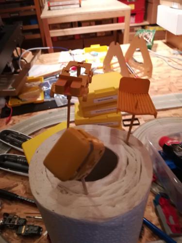

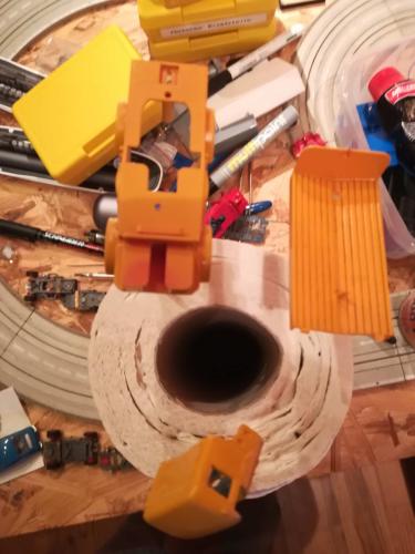

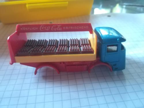

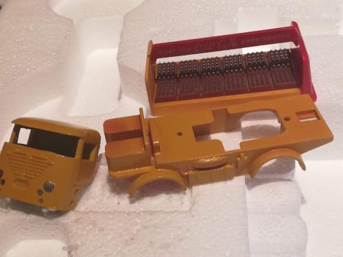

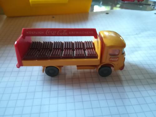

Hi,
es geht wieder ein Stück weiter
Leider hat die Farbe RAL 1007 nich genau gepasst (ich hab ja sowas befürchtet) , also hab ich den LKW komplett auseinandergebaut und
alles getrennt lackiert.
Nach dem Zusammenstecken siehts jetzt schon mal so aus
Jetzt wart ich noch auf die CocaCola Decals, dann noch lackieren und Stoßstange, Lichter und Blinker ran
Danach gibts dann nochmal Bilder
Roland

Ja!
Nun wird was drauss'. Ein schönes Stück, wie man jetzt schon erkennen kann

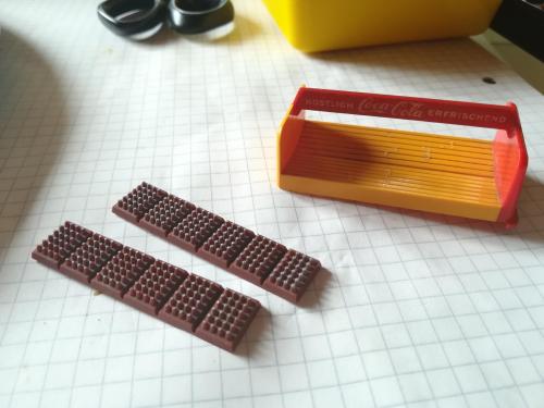

ist es zu schaffen, mit einem kleinen Pinsel die Flaschen bis zum Hals zu schwärzen? Dann könnte man schön die Cola vermuten!
Beiträge: 233
Themen: 17
Registriert seit: Dec 2009
3
Moin Mario,
puuuhh, da sollte man dann wirklich eine ruhige Hand dazu haben, ob ich das probier weiß ich noch nicht
Grüße Roland
Beiträge: 784
Themen: 51
Registriert seit: Sep 2006
12
Moin Roland!
So etwas mit den Flaschen einfärben habe ich auch schon mal gemacht.
Allerdings war die Methode anders als mit Pinseln:
In eine kleine Plastikwanne schwarze Farbe eingefüllt,so dass die Farbe in der Wanne nicht ganz so hoch ist,wie die Flaschen aus den Kisten gucken.
Dann die Reihe mit den Flaschenkisten (wenn noch nicht verklebt mit der Ladefläche!) umdrehen,also Flaschen nach unten,und kurz eintauchen.
Farbe trocknen lassen (Flaschen weiter nach unten!) und anschliessend mit einem "fast trockenen" Pinsel mit silberner Farbe die Verschlüsse anmalen.
Geht viel einfacher ,als mit dem Pinsel die ganzen Flaschenhälse zu lackieren!
Viel Spass weiterhin.Sieht schon gut aus!
