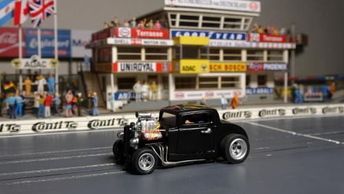

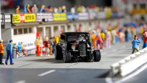

nachdem Michael so freundlich war mir einer seiner Hot Rod nebst Chassis zu überlassen, habe ich die letzten Tage meinen ersten Rod zusammengefrickelt.
Chassis kam unlackiert hier an, welche Farbe?? Rot.........nein doch lieber schwarz, man sieht nicht so viel wenn man etwas ungenau gearbeitet hat (na ja)
Aber vom Anfang, das 4 Gear Chassis passt exakt, habe lediglich das Vorderteil verkürzt und kleinere Schleifer die vorne schwarz angepinselt wurden, damit es nicht so auffällt (schwarz ist doch nicht so verkehrt Shy )
Der Rod soll innen in hellem braunen Leder erstrahlen, also die sichtbaren Zahnräder braun gefärbt. (sieht nachher keiner, aber egal ich weiß es Rolleyes )
Als Hinterachse noch ein Foto verkleinert und aufgeklebt, an der Stelle kaum zu sehen, aber mußte sein. Rolleyes
Für die Reifen sind noch Aufschriften bestellt.
Das Karosserie: arbeiten so gut wie keine alles passt, schwarze Farbe drauf, fertig Smile Die Lampen am Kühler abgeschnitten und durch selbst gebaute ersetzt.
Für den Kühler habe ich ebenfalls ein Bild verwendet und eingeklebt, die Wirkung ist im Original besser als ich dachte.
Innen wurde alles in braun gefärbt damit auch der Fahrer sicht wohl fühlt . Ein paar Türgriffe und die Halter für den Kühler anbringen.
Motor:
Der hat die meisten Zeit verschlungen. Die Lufthutze wurde abgesägt und eine neue neue aus 2,5 mm Hülsen geformt, damit eine ovale Form entsteht, das Ende wurde verspachtelt und mit "Liquid Chrome" Stift überpinselt, das Ergebnis läst sich sehen. Die Hülsen wurde auch in 1,5 mm für die Auspuffrohre hinten verwendet. Für die Zündkerzenkabel wurde Draht abisoliert und gelb gefärbt. Am Vergaser und der Lufthutze noch ein paar Gestänge angebracht. Der Auspuff war fummel arbeit, erst wurde auf jeder Seite in das Chassis 4 Löcher gebohrt. Draht abisoliert und in die Löcher verklebt, dann geborgen so das ein Auspuffkrümmer entstand..........das ganze 2x und der Vormittag war schneller rum als gedacht.
Aber hier ein paar Bilder
danke nochmals an Michael Smile
bis  dann
Hermann

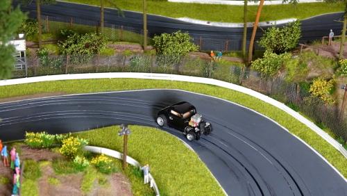

Stichwort 4 Gear, der läuft richtig sauber und ruhig, hätte ich so nicht erwartet, aber die Zusatzmagnete mußte ich entfernen, lieber der driftet und ich merke ob ich zu schnell in einer Kurve bin.

Hast du mit den schmalen Schleifern keine Probleme,wenn der Rod denn wirklich mal driftet?
Sieht bei so einem Auto eher merkwürdig aus,ist halt eher was zum Cruisen!
wow , ganz grosses kino .. schöne arbeit
(15-10-2019, 19:29)historic-route-66 schrieb: Heisst einfach nur "Happy Hermann!"
bei der "Power" auf der Hinterachse, würde der durch keine Kurve nur cruisen, der Motor müßte in der Version mindestens an die 700 HP haben.
Die Schleifer sind kein Problem

Hallo Hermann56,
super schöner Hot Rod oder besser gesagt Luxus Rod, sieht Klasse aus, tolle Arbeit.
Du schreibst die Arbeit am Motor hat die meißte Zeit gekostet aber man sieht das Schmuckstück ja kaum.
Mach doch bitte mal eine Nahaufnahme von dem Triebwerk und stell sie hier ein, würde ihn gerne mal richtig sehen.
Die Aufschrift für die Reifen ist bestellt sagst Du, wo bestellst Du denn den Reifenaufdruck?
Wäre interessant das mal zu wissen, habe auch schon nach der Möglichkeit geschaut.
