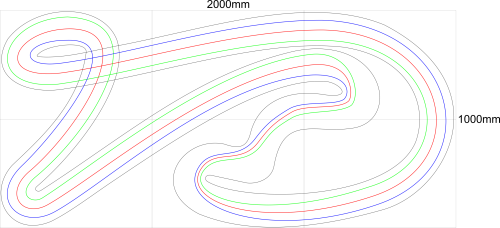

in diesem Bauthread möchte ich eine Holzbahn bauen. Sie soll ca. 2000mm x 1000mm werden. Die Länge könnte auf 2500mm gestreckt werden. Da dies meine erste Holzbahn wird, kommen etliche Frage auf und das schon bevor ich richtig mit dem Planen beginnen kann.
Hier mal eine erste grobe Skizze des Streckenverlaufs, dami Ihr wisst um was es geht.
Die Bahn wird aus MDF Platten gefräst. 700mm x 500mm Stücke, weil ich keine grössere Platten auf meiner CNC einspannen kann. Das werden dann also 6 Stücke die schlussendlich auf einem Holzrahmen verleimt werden. Slotabstand habe ich 50mm gewählt. Nun währe mir Eure Meinung zu dem Layout wichtig! Macht die Strecke so Sinn und Spass, auch längerfristig gesehen? Beim Layout bin ich noch völlig flexibel.
Nun noch ein Paar Technische Fragen damit ich das ganze auch Sinnvoll planen kann.
Wichtig bei der Bahn ist mir, dass ich mit allen Autos / Hersteller fahren kann, also nicht gebunden bin. Gibt es da etwas zu beachten? Das ein Top Fuel Dragster hier keinen Sinn macht ist mir klar
- Bei den Leiterbahnen hab ich mir gedacht, dass ich die Bahn mit einem [url=von 3x1mm mache.][/url] Flachgeflecht 3mm x 1mm ausstatte. Die Alternative dazu, währe ein 3mm Kupferklebeband. Das Flachgeflecht scheint mir hier aber Sinnvoller und robuster zu sein. Was meint Ihr dazu? Gibt es noch andere Alternativen?

Gibt es noch Meinungen zu meinem Streckenlayout vom ersten Post?

ich finde das Layout nicht schlecht, würde den Slotabstand in den engen Kurven aber nicht verringern. Mit Magnetern stelle ich mir die Stellen übel vor.

in der Tat scheint der Kurs eher für die langsameren Fahrzeuge, die "Drifters", optimal zu sein.

Ich hätte bei dem Layout etwas Sorgen in den sehr engen Kurven. Der Kurven(Slot)radius sollte meiner Meinung nach nicht unter 10 cm sein. Darunter wird es hakelig. Und den Slot würde ich auch ruhig 6 mm tief fräsen, dann bleibt der Pin da nicht drin hängen. Und auf die Spurverengungen würde ich auch verzichten, gibt nur Unfälle.

Zum Bahnlayout: Die Fahrspuren bewusst eng zu setzen, damit an dieser Stelle nicht überholt werden kann, würde ich nicht machen. Das ist eine Spielerei, die im Rennen nur zu Chaos führt. Letztendlich musst Du aber alleine entscheiden, ob dir eine Engstelle gefällt, oder nicht.

Ich Frage mich nur, wie das in der rechten oderen Ecke funktionieren soll.
Da müsste doch eine Brücke hin. Mit nur sechs starren Platten aus Mdf wird das aber nicht zu verwirklichen sein.

Die Spurverengung werde ich auf Euren Rat hin weglassen, schaut halt optisch Interesant aus, aber im Rennbetrieb ist das sicherlich störend. Daran hab ich nicht gedacht.

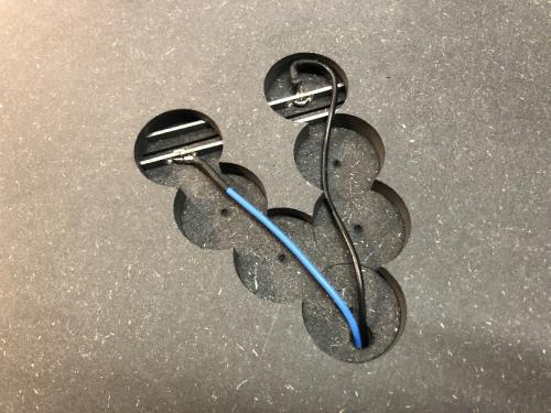

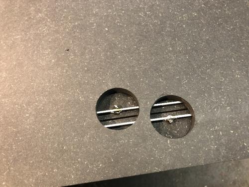

Ja, der Flachstahl ist Magnetisch. Die elektrische Verbindung werde ich angeschraubten Lötösen realisieren. Bei 10mm Höhe geht das wunderbar. Das
Aber schön, dass du so ein Projekt angehst. Ich bau ja auch gerne Bahnen...
Das ist ein super Input! Ich werde das Layout diesbezüglich anpassen. Ziel soll schon ein Flüssiges Fahren / Rennen zu erreichen.

Zitat:Ich Frage mich nur, wie das in der rechten oderen Ecke funktionieren soll.
Nein, mit sechs starren Platten geht das da nicht. Da habe ich aber eine Lösung im Kopf. Evt. werde ich durch anpassen des Streckenlayouts die Brücke da auch weglassen.

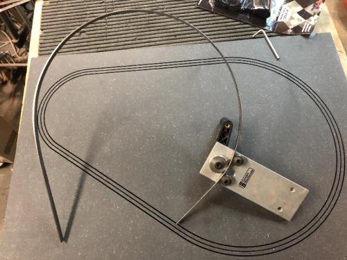

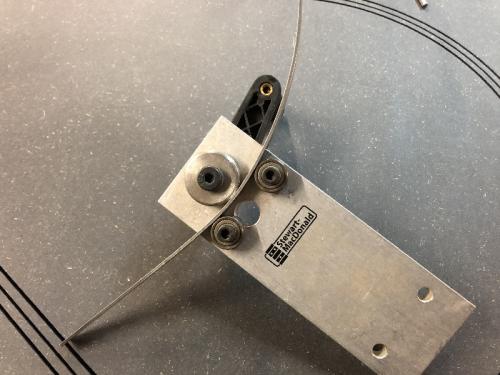

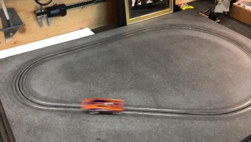

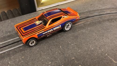

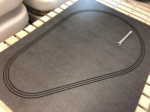

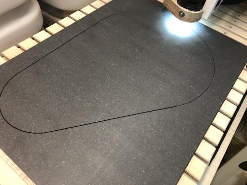

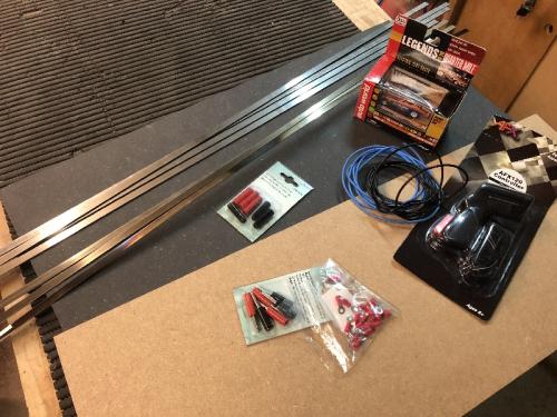

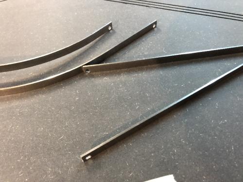

Heute Nachmittag war das meine Ausgangslage, alles für den Testaufbau...

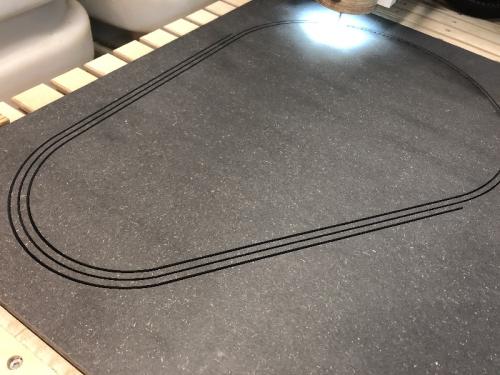

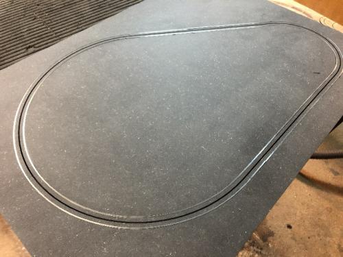

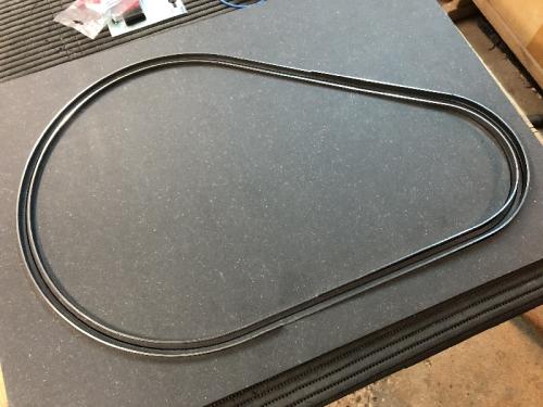

...Nach dem Zeichnen einer einfachen Teststrecke, ging es dann auch schon auf die CNC...
...nach eine guten Halbenstunde sah das dann so aus.

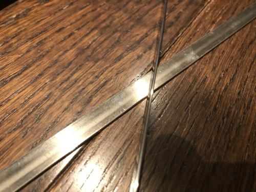

Das einpassen der Flacheisen ging dank meinem Werkzeug aus dem Gitarrenbau sehr leicht von der Hand...
Das ganze war etwa eine Stunde Arbeit. Nun habe ich an allen enden der Leiterbahnen ein 4.5mm Loch gebohrt...
...und die Leiterbahnen eingepresst, ohne Leim.
Bei der Verdrahtung hab ich improvisiert, das wird bei der richtigen Bahn dann verschraubt. Hier nur die Litzen durch die Löcher geführt, verdrillt und verlötet.
Nun war es an der ersten Testfahrt! Was soll ich sagen, es funktioniert und ich hab ein riesen Grinsen im Gesicht!
Nun mein erstes Fazit von diesem Testaufbau.
-Die Leiterbahnen werde ich vier zehntel aus der Fahrbahn ragen lassen. Die aktuellen zwei zehntel erscheinen mir etwas knapp.
-Verbaut habe ich nun als Leiterbahn 10mm x 1.5mm Flachstahl, Da werde ich noch einen zweiten Testaufbau mit dem oben erwähnten Flachstahl 10mm x 1.2mm machen.
- Wie von Hebi befürchtet, gestaltet sich das Fahren mit zwei Magneten im Auto als sehr schwierig und wenig dynamisch. Macht keinen Spass so.
-Mit nur einem Magnet geht das schon viel besser und macht richtig Spass.
-Ohne Magnet ist es absolut Spitzenmässig zum Fahren!
-Das schwarze MDF gefällt mir auch sehr, daraus werde ich dann wohl die richtige Bahn machen.
Alles in allem bin ich sehr zuversichtlich, dass ich einen guten Racetrack hinbekomme, natürlich mit eurer Unterstützung
