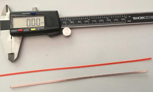

Was habe ich, was kann ich herstellen:
1. Nach langer Suche konnte ich einen Rolle kupferbeschichteter Metallflachdraht ( ca. 0.8x2.3mm )organisieren, check!
2. Betr. Lock Wire kann ich diesen mit dem 3D Drucker in benötigter Grösse und Material ( ABS ) selber herstellen.
Hab ich bereits ausprobiert und funktioniert sehr gut, check!

Mein Draht ist ein Heftdraht ( Dimension und Form, siehe oben ). Einfach googlen gibt viele Anbieter dafür. Betr. Lock Wire ( Kederband ), einfach hier weiterlesen :-)
Die Infos betr. Lock Wire sind im Internet dünn gesäht. Es gibt ein Youtube Video wo ein Ami 1.3mm Trimmschnur ( von Rasentrimmern, erhältlich auf Amazon ) verwendet.
Solche gibt es in diversen Farben rund oder auch als Vierkant ( ob das besser ist, weiss ich nicht ).
Dies hat mich auf die Idee gebracht, dass man doch einfach 1.75mm 3D Druck Filament nehmen kann.
Dies gibt es in allen erdenklichen Materialien ( PLA, ABS, PET, PETG, Nylon usw. ). Dazu sehr Preiswert ( je nach Material ab ca. 20€/kg ).

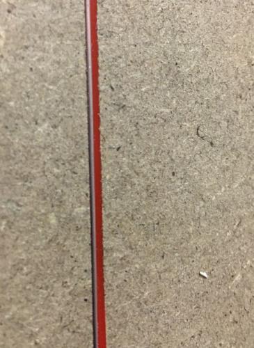

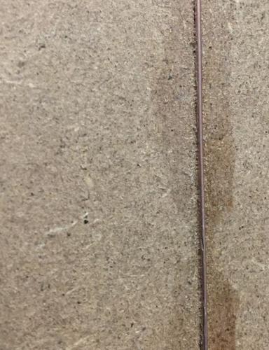

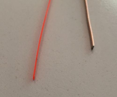

Ich habe jetzt zwei Test mit den bei mir verfügbaren Materialien gemacht.
1. Test
Mit der Oberfräse eine Nut ins MDF gefräst die ca. 0.7x2mm ist. Dann habe ich den Draht mit Uhu Alleskleber eingeklebt.
Resultat, mäh! Hält, aber mit der Zange kann ich den Draht ohne viel Kraft wieder raus ziehen. Dies werde ich so nicht machen!
2. Test
Da ich gerade einen 2mm Fräser zur Hand hatte, habe ich also eine 2x2mm Nut gefräst.
Zum Einpressen muss ich mit Draht und Lock Wire zusammen auf eine Breite von etwas mehr als 2mm kommen, damit genügend Druck vorhanden ist.
Dazu habe ich mit dem CAD ein kleines Rechteck von 1.2x2mm gezeichnet und dieses mit dem 3D Drucker ausgedruckt.
Dann wurde der Lock Wire in die Nute gelegt. Mit dem Hammer habe ich dann vorsichtig den Draht hinein gehämmert.
Das Resultat ist absolut zufriedenstellen ( nur das mit dem rein hämmern gefällt mir nicht ).
Es hält viel besser als Test 1. Kann aber auch herausgezogen werden. Ich denke es wird da aber keine "Probleme" mit geben,
da die Autos ja drüber fahren und nicht am Draht nach oben ziehen ;-)
Hier sehe ich auch den Vorteil, dass ich den Lock Wire mit dem 3D Drucker in der Höhe genaustens anpassen kann.
Der Lock Wire ist dann absolut bündig mit der MDF Platte, was natürlich klasse aussieht.

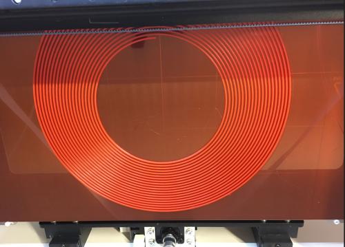

Jetzt muss ich noch eine Möglichkeit finden mit dem 3D Drucker eine grössere Länge des Rechtecks zu drucken. Das Druckbett ist nur 250mm breit.
Ich probiere es mit einer möglichst grossen Spirale ( der Draht ist ja auch auf einer runden Spule aufgewickelt ), da sollte doch der ein oder andere Meter am
Stück möglich sein.

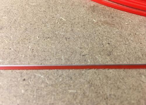

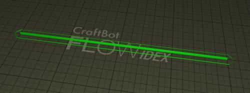

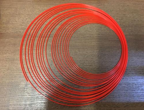

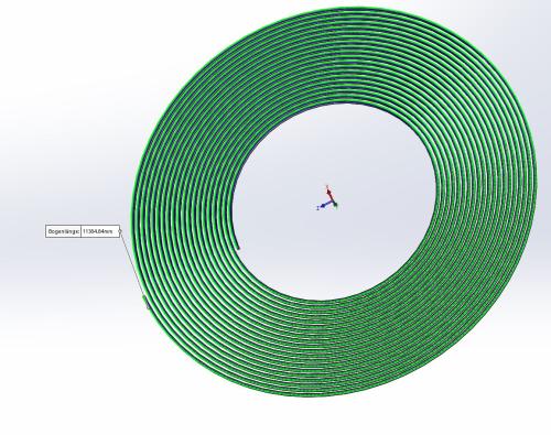

Weiter gehts. Im CAD habe ich jetzt einen Spirale gezeichnet.
Der gesammt Durchmesser ist 24cm ( damit es auf dem Druckbett platz hat ).
Die Spirale wurde nicht ganz nach innen gezogen, da im inneren Bereich evtl. der Radius zu eng zum abrollen und montieren wird.
Interessant ist, dass diese kleine Spirale abgewickelt gut 11m ergibt :-D

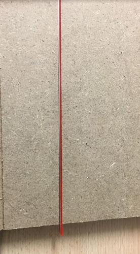

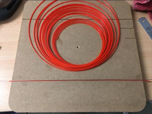

Dann habe ich wieder einen 2mm breite und 2mm Tiefe Nute ins test MDF Stück gefräst.
Die 3D Druckspirale wurde abgelängt und in die Nute gelegt, anschliessend habe ich den Heftdraht eingeparesst.
Geht gut und hält !
Nun noch einen Frage, wie viel würdet Ihr den Draht aus dem Holz rausstehen lassen: 0.3mm oder 0.4mm?
Ich kann da mit der CNC sehr genau arbeiten...
Für mich ist somit die Suche nach Rail & Lockwire abgeschlossen.
Dies wird die Basis für meine H0 Slotcar Holzbahn werden!
Wen es Interessiert, hier die Daten in der Übersicht:
- Rail: Bandheftdraht verkupfert, 2.3 x 0.8mm
Die Rails sollten eingepresst ca. 0.25 - 0.35mm nach obenheraus über stehen
- Lock Wire: 3D Druck Filament ABS, gedruckt als Vierkantspirale 1.2 x 2mm (Die Dateien sind im 3d Druck bereicht hinterlegt)
- Anmerkung: Diese Grössenangaben können aber je nach Drucker und verwendetes Material abweichen, daher ohne Gewähr!

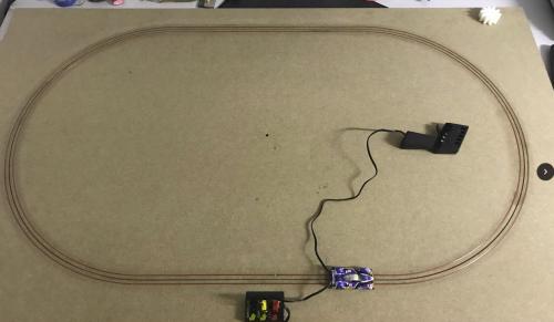

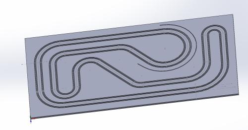

Ist so was wie eine Testbahn. Ich nehmen eine 100x200cm MDF Platte in welche ich die Schlitze fräse.
Gibt noch abnehmbare Füsse und eine Umrandung. Das Layout habe ich so gewählt weil ich möglichst viel Laufmeter Bahn aus der Platte raus
holen möchte. Auch wird es von zwei Seiten ( auf dem Foto, oben und unten ) Regleranschlüsse geben. Somit kann dann die Bahn im Uhrzeiger- und Gegenuhrzeigersinn gefahren werden und es hat quasi oben und unten einen Startpunkt. Gib daher mehr Abwechslung und ist noch so "statisch".

@Mod
Danke ich werde die 3D Druckdatei des Lock Wire unter "Lock Wire ( Keder ) reinstellen!

hab jetzt eine platte mdf auf die fräse gelegt und ein testoval gefräst.
hier das resultat:
gut habe ich diesen test gemacht. hat mir diverse erkenntnisse gebracht.
das einpressen der rails mit dem gedruckten lockwire ging ganz gut. evtl. mache ich den gefrästen schlitz um 0.05mm grösser dann sollte es noch besser gehen.
zuerst habe ich die rails ungefähr abgelengt und in die nute gelegt. anschliessend den lockwire mit einem kleinen schraubenzieher eingedrückt. am schluss bin ich mit dem hammer, mit durck nach unten, über die beiden rails gefahren damit diese ganz in die nute gedrückt werden.
für die einspeisung wurde eine alte tyco anschussschiene ausgeschlachtet. handregler und netzteil waren da auch gleich vorhanden.
am anfang war ich sehr enteuscht. die autos haben ab und zu gefunkt und an diversen stellen sind sie stehen geblieben.
ich konnte mir nicht vorstellen, dass auf dem kleinen oval eine zusatzeinspeisung nötig ist. habe dann die obere kupferschicht an- dann abgeschliffen leider ohne erfolg.
tja dann blieb nur noch messen übrig. überall dort wo das auto stehen geblieben ist habe ich die spannung gemessen. diese lag aber immer sauber an...
anschliessend habe ich mal ein micro scalextrix getestet und dieser blieb an den gleichen stellen stehen, aber die räder drehten durch.
beim nachmessen hat sich herausgestellt, dass die mdf platte nicht eben ist *facepalm* und darum stehen die rails von 0.25 bis zu 0.7mm über.
tja ich hätte die mdf platte, welche schon ein jahr in der werkstatt gestanden hat voher abrichten sollen *facepalm*.
wenn man die nuten mit einer oberfräse fräst, wird das grundsätzlich kein probelm sein. da die oberfräse auf dem mdf aufliegt wird natürlich immer gleich
tief ins material gefräst. mit der cnc ist das natürlich nicht derfall, da ist die tiefe im normalfall paralell zum maschinenbett.
hab jetzt mit schleifpapier ( zum retten was zu retten ist ) die schlechten stellen abgeschliffen.
bin mit dem flachdraht und lockwire sehr zufrieden, die autos laufen schön und die magnetwirkung hält das auto auch bis hohe geschwindigkeiten auf der strecke.
trotzdem fliegt das auto bei vollgas ab!

jetzt gehts an die planung der strecke. bin mir noch unschlüssig was ich machen soll.
ich habe einen tisch in der grösse 145cmx330cm ( da steht jetzt die slotfire43, welche gehen muss ).
hier sollte eigenlich eine digitale holzbahn in den scalextric grösse entstehen ( im cad fertig gezeichnet und testschiene mit spurwechsel bereits erfolgreich getestet ).
aber die kleinen h0er habens mir schon angetan...
