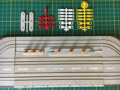

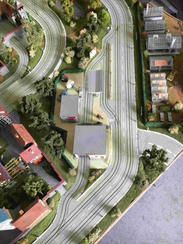

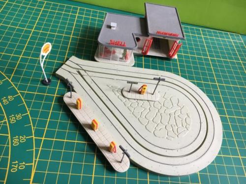

ich habe von Faller zwei ESSO Tankstellen noch als Bausatz liegen. Es ist zwar ein Gebäude mit Waschstraße dabei welches auch mit etwas Eigeninitiative als Durchfahr gebaut werden könnte. Ich bin mir aber noch nicht sicher ob ich das mir antuen werde. Bis jetzt sollen es mal nur Durchfahrtanstellen werden.
[attachment=12049]
Drei der insgesamt 4 Tanksäulen sind Überdacht und etwa 8,5cm lang die 4. Tanksäule (Diesel?) ist etwa 5cm lang. Die beiden Bausätze habe ich zum Schnäppchenpreis in der Bucht ergattern können weil der VK die in einer falschen Kategorie angeboten hatte . Ich hatte allerdings noch nichts damit anzufangen gewußt aber haben mußte die die trotzdem

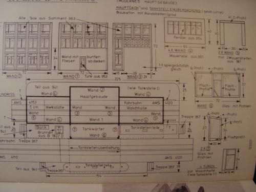

So würde ich es auch machen, Michael. Dazu noch die Waschstrassenzufahrt einplanen, deren Durchfahrt hinter der Tankstelle durchführen und in Fahrtrichtung wieder anschliessen. Frisst aber Platz. Enger gestellt ginge es mit dem Bauplan aus Heft 57 des Faller Modellbau Magazins 1967:
Hier die Pläne:
[attachment=12054]
Da wären dann noch die automatischen Türen aus der späteren Waschstrasse einzufügen ... .

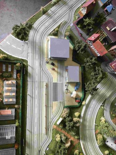

ich bin einen faulen Weg in meiner Planung gegangen:
Aus Platzgründen wird allerdings die Tanke an sich nicht angefahren aber auf dem Areal lassen sich dafür wunderbar Autos stellen (Händler, Werkstatt, Raststelle etc.).

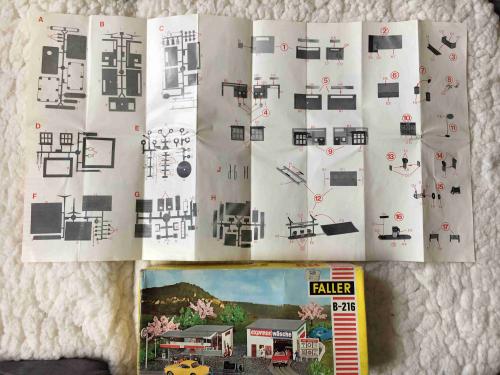

das ist wahrlich minimalistisch mit deiner Waschstraße. Das scheint die Vorgängerversion von Faller, B-216, zu sein noch in der alten gelben Verpackung. Die zwei Bausätze die ich habe sind schon in der braune Verpackung aber auch mit der Möglichkeit einer Durchfahrt durch die Waschstraße.

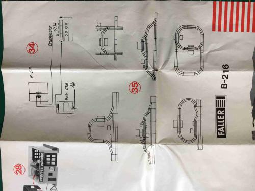

Faller hatte da im Bausatz B-216 auch Vorschläge zum ams Gleisbau gemacht, aber die waren nicht so passend.

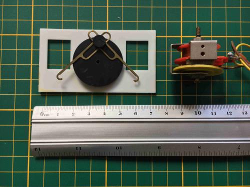

Falls du für die Motorisierung Hinweise brauchst, hier hab ich Bilder der Anleitung und der Teile. Bis auf die Haken und dem Motor sollte auch alles in deinen unmotorisierten Bausätzen bei liegen. Nachträgliche Motorisierung sollte also auch gehen.
Ach so, und wenn du die Achsen der Türen so wie vorgesehen einbaust, passen keine VW Busse durch, auch nicht Reisebus oder LKW. Diese Achse begränzt die Durchfahtshöhe zusätzlich! Aber ich wollte unbedingt eine Waschstraße auf der Bahn haben. Somit muss ich immer darauf achten nicht mit dem Bus durch die Waschstraße. Stadttore passen aber . Ohne Waschstraßendurchfahrt geht es meist auch mit kleinerem Platzbedarf beim Tankstellenbau.

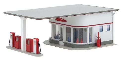

Für den Eigenbau einer Tankstelle hatte Faller da sogar mal Tanksäulen mit verschiedenen Farben und Decos im Programm. Die Säuleninseln waren zuerst die großen von der kleinen Shell Tankstelle. Beim Rundcafé und der Shell-Säule waren dann kleinere Inseln dabei. Was man da Platz sparen kann, hab ich mal im nächsten Bild veranschaulicht.
Überhaupt mit dem Patzproblem, da ist mir neulich im Faller-Proramm eine kleine klassische Tankstelle mit geringen Platzbedarf aufgefallen als ich da im anderen Tread die Tankstellen sah:
[url=https://www.h0slot.eu/showthread.php?tid=7027][/url]
Die "130590 Tankstelle 50er Jahre" passt eigentlich gut zu unseren Bonsais. Ich könnte mir da Abzweig, kurze Gerade und gleich wieder Einfädler gut vorstellen. Die Tanksäulen würde ich herum drehen, und Zaun dahinter zur 2-spurigen Bahn. Tanken ist dann nur in dem kurzen einspurigen überdachten Stück möglich.
