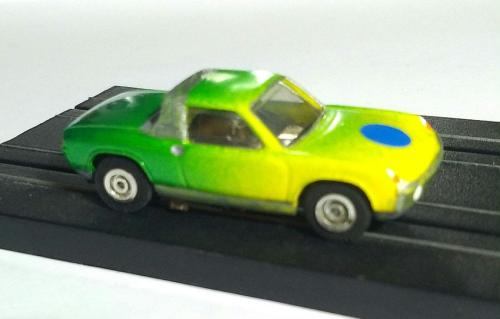

Hallo AMS-Freunde,
ich habe mich im Karosseriebau versucht. Ausgangspunkt war ein ein kaputtes VW-Porsche Hitcar, bei dem der Kofferraumdeckel fehlte. Mit Hilfe der Anleitungen in diesem wunderbaren Forum habe ich den Kofferraum wieder geschlossen und den Fahrgastraum hergerichtet. Hierbei haben auch die Repro-Teile von Ha... geholfen. Begeistert bin ich auch von der Streichfähigkeit der Email-Farbe von Re... Der vorhandene Flachanker-Motor hat das Autochen dann komplettiert. Ich weiß, an den Felgen muss ich noch arbeiten - habe schon die V...-W... im Blick.
Was könnte ich sonst noch machen (Decalls, flacheres Chassis?)?
Meine Autos mit Flachanker-Motoren fahren nur, wenn ich sie hinten mit Gewichten versehe. Sonst drehen die Räder bei der kleinsten Steigung durch. Ist das bei Euch auch so?
Viele Grüße aus Osnabrück
Ralf
PS: Ich suche noch zwei Blomo-Chassis, die ähnliche Schleifer wie die Flachanker.

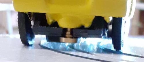

A) der Wagen setzt hinten auf dem Boden auf. Das passiert wenn der Getriebekasten zu tief ist. Den kann man aufschneiden oder abschleifen. Oder die hintere Chassisschraube berührt die Fahrbahn und hebt den Wagen an.
B) Wahrscheinlicher ist, daß das hintere Kronrad verschlissen ist. Wenn du die oberen Zahnräder fest hälst und dann noch die hintere Achse mit den Fingern durchdrehen kannst, dann ist das so. Hilft ein neues Kronrad, oder eine Zeit lang eine Unterlegscheibe an der äußeren Seite des Kronrades Einfügen, dann wird das Kronrad stärker gegen das untere Metallritzel gedrückt.

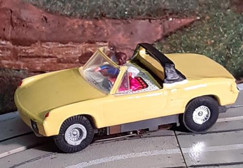

[Bild: mobile.12945k7a.jpeg]
Mittlerweile geht der Kofferraumdeckel auch zu.
Grüße Klaus

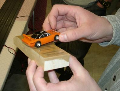

die Racer basteln sich dann was:
[Bild: ReifenAbrollen.JPG]
Alternativ, ein Stück der "Tesarolle" abziehen, das Ende umklappen und wieder draufpappen. Geht schnell und kann man endlos wiederholen.

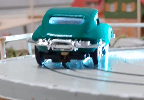

... dann mache ich mich mal ans Fahrbahnputzen und Reifenschleifen. Bodenfreiheit hat er und auch der Jaguar (s. Fotos). Das Driften in Kurven klappt natürlich super.
Besten Dank
Ralf
