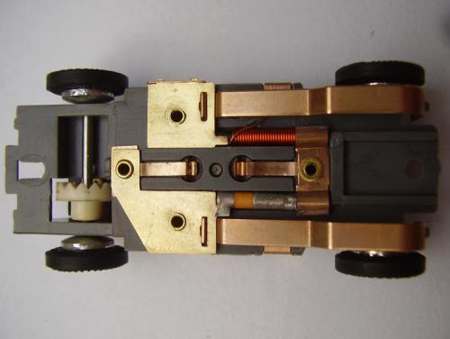

Hallo  !   bin seit langem wieder mal  im Forum   und   hab   ein schon sicherlich  oft besprochenes Problem.
Bei   fast allen meinen  Alu Stadtchassis    ist es   so ,daß   sie  einige Zeit    super laufen    nach  einiger Zeit   fangen
sie  aber an  zu Kreischen  . Also   der Motor läuft  nur  ganz langsam  und  macht  böse  Geräusche .
Früher habe ich dann das  kleine Zahnrad   vom Anker   abgezogen  Anker heraus   alles  gereinigt  geölt  und  dann wieder
vorsichtig zusammen  gebaut .  Das  hat  dann wieder   einige  Stunden gehalten  und  dann  des  selbe wieder .
Vor einiger Zeit habe ich  schon  mal im Forum dieses Problem  beschrieben  und  als  Antwort erhalten :  NICHT ZERLEGEN
NUR MIT SPEZIAL ÖL  VON OBEN ÖLEN :   das  habe ich schon  probiert ; klappt aber  nicht recht  gut . Weil  nach kurzer
Zeit der Fehler wieder auftritt.
Meine Frage  ist nun :  kann  mir   jemand   helfen   und  das geeignete Öl  dafür nennen ?
Und  wie  macht es Ihr in diesem Fall ?  Dieses Problem habe  doch  nicht nur ich oder ?

die Ankerwelle öle ich immer an 3 Stellen. Einmal von oben ein bisschen unters Zahnrad.
Dann noch einmal gaaaanz vorsichtig am Lageransatz unter der Platte zwischen den Wicklungen durchschlengeln. Da musst Du aber riesig aufpassen auf die Wicklungen(Hatte schon öfter das Problem, dass das Öl nicht durchs komplette Lager gekrochen ist und der Motor trotz dem ölen an der Oberseite gekreischt hat.
Dann kommt noch das Laufloch für das Wellenende im Grundchassis dran. Die Kohlen vorher rausnehmen damit da auch kein Öl dran kommt. Es darf nur so grade benetzt sein, sonst spritzt das Öl beim laufen raus, die Kohlen saugen sich damit voll und der Motor läuft nichtmehr so gut. Viele meinen letzteres wäre nicht nötig, doch es gibt ne ganze Reihe an Motortypen die den Schirtt brauchen, z.B. das B1/3 Chassis brauch das gerne mal. Das kann man sogar von unten Ölen, da dasLaufloch komplett durchgebohrt ist.
[attachment=13153Tongue1010055.jpg]
Mathis
Hallo Otto
Als Öl kannste  das hier nehmen, da schwören einige drauf.
Wenn die T-Jet kreischen und man ihnen unten drunter einen Hauch Öl gönnt, hören sie auf damit.
Also nur das Ölen an der Ankerplatte reicht nicht aus, sondern so wie Mathis schrieb auch das untere innenliegende Lager des Ankers.
Hallo Otto,
eine gute Anleitung findest du hier in der Rennabteilung auf den EU-Masters-Seiten. Da geht es zwar um das so genannte F(aller)1-Chassis, die anderen Flachanker-Chassis sind aber ähnlich zu behandeln. Ganz unten auf der Seite steht, was zu ölen ist.
Wenn du mit dem Alu-Chassis das Zinkchassis (F5) von Faller meinst, kommt zusätzlich das Schmieren der Ritzel hinzu.
