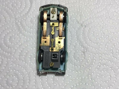

Ich denke, die Bromtheorie geht nicht ganz auf. Hier nochmal ein schöner Befund, der den Verdacht wieder auf die REIFEN lenkt:
Das kann irgend etwas "ölig, schwefelig verranztes" sein...
Ein Test mit einem möglichst verträglichen Benzin steht daher als nächstes an.

Also Gummis färben schon sehr ab. Ich habe Auroras, die späteren, als auch Faller, die in der Box mit einem Gummi fixiert waren und das hat definitiv Spuren im Plastik hinterlassen und Faller und Aurora hatten unterschiedliche Materialien.
Auch neigen die Reifen dazu, sich in die Fahrbahnen einzuschmelzen, durch ihre Weichmacher. Ich hatte mehrere Fahrzeuge auf alten Schienen im Regal stehen und die haben jetzt ordentliche Dellen. Das Gleiche gilt auch für Kabel. Ich habe Ampel Anschusssets, NOS, da haben sich die Kabel in die Ampelsockel reingedrückt.
Die Schachtel müsste die 4007 sein. Die Vergilbungen in den Vertiefungen für die Autos radiere ich mit normalem Radiergummi - in weiss - ab. Wird natürlich nicht perfekt aber besser.
Bei den Karosserien fällt mir auf, das die Vergilbung offensichtlich von den Aussenrändern her einsetzt. An den Radläufen ist die Materialstärke dort am geringsten. Also müsst es da losgehen. Tippe auch auf die Weichmacher im Reifen. Erstaunlicherweise trifft es aber meist nur "Hellblau".
[Bild: s-l400.jpg]
Ich fürchte, da ist nicht viel zu machen, nachdem wir die Bromtheorie verwerfen mussten ... .
Bei mir sind es ein türkiser Fiat und ein Krankenwagen, die ansonsten perfekt sind. Nur zwei Autos  - eilt nicht, bleibt aber rätselhaft.
