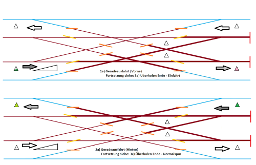

die Theorie für so einen Überholschienen-Trümmer ist ja ganz lustig. Aber weiter geht es mit ein wenig Grübelei.
Nehmen wir den oben skizzierten Spurwechsel als Ausgangspunkt:
[attachment=12597]
Setzen wir weiter eine Verkehrsbahn-Verschaltung mit innen (braun) und außen (blau) jeweils verbundenenen Leitern voraus.
Mist, jetzt habe ich den falschen Beitrag überschrieben  .

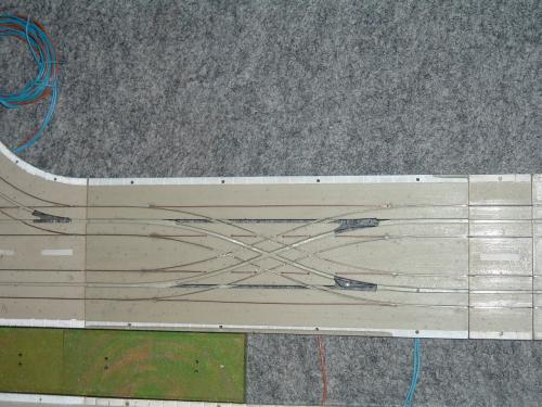

Location: 72401 Haigerloch
für die Autobahn hab ich schon 2 gemacht.
Beiträge: 1.574
Themen: 81
Registriert seit: Nov 2015
19
Location: Kiel
das ist unglaublich, sind die Stromkreisegetrennt, wenn man geradeaus fährt und verbunden, wenn sie auf Kreuzung stehen?

26-11-2020, 19:17
(Dieser Beitrag wurde zuletzt bearbeitet: 26-11-2020, 19:19 von Ulrich.)
Es geht also doch! Respekt, Lothar.
Kannst Du das in Serie herstellen?
P.S. Weiss jemand, was in diese Doppelbohrungen in den grünen Mittelstreifen hineingehört, gab es daür spezielle Ausstattungsteile?

29-11-2020, 11:13
(Dieser Beitrag wurde zuletzt bearbeitet: 29-11-2020, 11:18 von MX1954LL.)
Guten Morgen Gemeinde,
also, Serie geht mit Sicherheit nicht, musste meinen Bruder dazu überreden, die Schlitze zu fräsen. Zum Glück hatte er eine passende Frässcheibe.
Die Stromkreise sind verbunden, ist also in der Ausführung nur was für die Autobahn. Unten sind alles Faller Teile. Spulen und Weichenzungen, habe nur
die Drehpunkte aus Stahldraht gemacht und eingeklebt. Beide Zungen sind einzeln schaltbar und einen Meter weiter kommt dann die zweite rein um wieder
ein zu scheren.
In die Bohrungen der grünen Mittelstreifen passen die Leitplanken bestens rein. Müssen natürlich die richtigen Nummern sein.
Schönen Sonntag
Bild von unten
und das Paar

Moin Lothar,
sehe ich auch so: bei der Autobahn-/Rennbahn-Verschaltung haben - bei gleicher Fahrtrichtung - jeweils der rechte und der linke Leiter jeder Spur die gleiche Polariität. Und auf der Autobahn fährt man ja sowieso schneller und kann die Lücken der kreuzenden Stromleiter "überfliegen".
Aber bei der Verkehrs-Verschaltung sind ja die mittleren Leiter verbunden und nur die äußeren unterschiedlich. Dadurch kann man übrigens auch die Baustellen-Schiene gefahrlos einsetzen. Und im Digitalbetrieb hat man kein Kehrschleifenproblem.
Bei der Verkehrsschaltung im Analogbetrieb muss man in der Überholstrecke beide Leiter umpolen, wie in der Faller-Schaltung dargestellt. Noch komplexer wird es, wenn die Kurzschlüsse an den Übergangsstellen den Fahrbetrieb versauen und die Schleifer verzundern. Da hilft nur eine Herzstückpolarisierung, wie sie auch bei der Modelleisenbahn gemacht wird.
Die Fallerschaltung geht davon aus, dass maximal 2 Autos auf einer Spur fahren können. Wenn ich die Schaltung richtig deute, ist die Umschaltung der Leiter auf der Überholspur abhängig von der Weichenstellung. Wenn aber jetzt ein drittes Auto käme, müsste es ebenfalls überholen. Weil solange das eine Auto im Überholvorgang ist, braucht es die umgepolte Spannuntg, ...
Oder habe ich da was übersehen?
Die Hütchen unten stellen Sensoren in Form von Reedkontakten oder Hallsensoren unter der Fahrbahn dar. Grünes Symbol bewirkt Geradeausfahrt, rotes Symbol bewirkt Leiter für Abzweig. Die fetten Farben in den Sensoren sollen die fett gemalten Stromleiter umstellen. Wichtig, nur durch die Sensoren werden die Leiter geschaltet. Der Sensor an der Weiche schaltet allerdings je nach Weichenstellung auf Geradeausfahrt bzw. Abzweig.
Hier die Geradeausfahrt auf der linken Überholschiene: Obere Skizze für die vordere, unten für die hintere Spur.
Die Leiter innerhalb der Trennstellen sind jeweils miteinander verbunden. Die inneren Leitern des Überholschiene werden in Richtung Überholstück ebenfalls, z.B. mit Isolierverbindern getrennt (rot). Wie wir sehen, sind die Außenleiter (blau) sowie die Innenleiter (hellbraun) weg von der Überstelle unberührt und noch heile. Dann sehen wir genau drei Inseln mit verbundenen Leitern (momentan braun).
Verfolgen wir ein Auto von links kommend auf der vorderen Spur (oberes Bild): Die Weiche ist auf Geradeausfahrt gestellt (helles Keilsymbol). Das Auto passiert den Sensor, der durch die Weichenstellung auf Grün steht. Dadurch wird der mittlere vordere und der rechte hintere Abschnitt auf Braun geschaltet. Am Ende wird der (rosa) Sensor überfahren, der sei momentan aber nicht betrachtet.
Ein Auto auf der hinteren Spur (unteres Bild) von rechts kommend passiert den (grünen) Sensor und stellt den rechten oberen und den mittleren oberen Abschnitt auf braun. Der linke Sensor macht das Gleiche, was wir aber momentan auch nicht betrachten wollen.
Wenn Interesse besteht, mache ich mit der Beschreibung eines überholenden Autos weiter.
