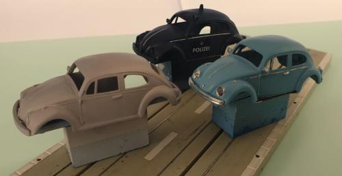

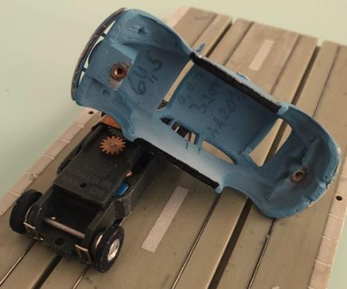

Ich versuche, die Autos, die ich bisher „in groß“ gefahren bin, nachzubauen. Das fing als Student mit dem VW 1300 Baujahr 1966 an. Ich drucke mit einem Resindrucker. Der hellblaue Käfer soll mal so werden, wie ich ihn fuhr. Der dunkelblaue Polizeikäfer hat ein Berliner Vorbild. Der graue Käfer soll ein Behördenfahrzeug werden, wie ihn mein Vater gelegentlich fuhr. Bei dem kann ich auch Deine Frage nach der „Abflugsicherheit“ der Drucke beantworten: Der Spiegel auf der Fahrerseite ist mir schon bei normaler Handhabung beim Lackieren abgebrochen. Es gibt sicherlich härtere Resine, als ich verwende, aber die sind auch belastender für die Gesundheit und stinken stark während des Druckens. Beim blauen kann man auch sehen, dass die „Passung“ auf ein Chassis relativ gut hinzukriegen ist. Als Schraubstutzen klebe ich Messinghülsen ein.

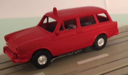

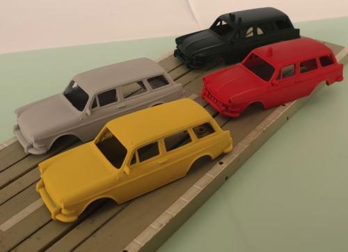

Der nächste ist der VW Variant 1500. Gelb, wie ich ihn fuhr. Grau, wie mein Onkel ihn hatte. Feuerwehrrot und Tannengrün nach realen Vorbildern. Hier zeigt sich ein Vorteil des 3D-Drucks: Man kann Blaulichter, Martinshörner, Lautsprecher, Nebelscheinwerfer etc. am PC dazu „schustern“.

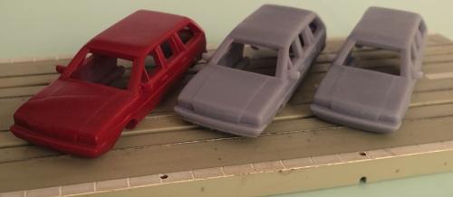

Dann fuhr ich VW Derby und Audi 80. Die Karossen sind allerdings noch im „Rohbau“, wie sie aus dem Drucker kommen. Beim Derby zeigt sich noch ein Vorteil: Ich habe bisher noch nirgends ein Modell dieses Exoten gefunden. Hier bleibt also nur 3D-Druck.

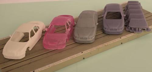

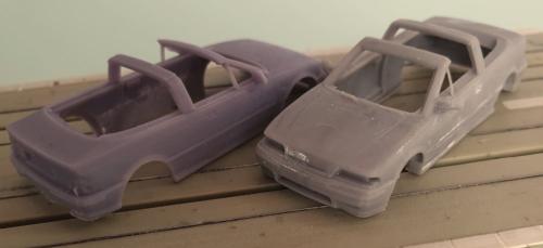

Jetzt fahre ich einen Rover 75 und ein Rover 216 Cabrio. Diese absoluten Exoten gibt es nicht als fertige Karosserien. Den Rover 75 habe ich auch mal bei einem professionellen Anbieter (weißer Druck) ausdrucken lassen. Das Ergebnis ist ernüchternd: Die Oberfläche ist viel zu rauh, um ohne umfangreiche Spachtelei lackiert werden zu können. Außerdem ist die Detailgenauigkeit geringer. Meine Ausdrucke habe ich in meinem grauen Standardresin und in einem rötlich, durchsichtigen des gleichen Resins gedruckt. Nur durch den Wechsel der Farbe ergaben sich Unterschiede. Das rötliche Resin ist härter und gleichzeitig zäher. Auf dem Foto kann man auch meine Probeausdrucke in verschiedenen Größen für die Frontfenster sehen, die nach der „Anprobe“ in klarem Resin ausgedruckt werden sollen. Das Cabrio habe ich aus einer Datei für ein Rover Coupe am PC in ein Cabrio „umgemodelt“. Das Bild zeigt das Modell, wie es aus dem Drucker kommt. Auch hier ist der Druck eines Anbieters – meiner Meinung nach - schlechter.

soweit wie ich es auf den Bildern erkennen kann, ist der VW sehr gelungen!
Weder 3D Druck noch Resineabdrucke sind mein Gebiet, aber wie wäre es wenn man beide Techniken verbindet.
Also bestmöglicher 3D Druck, was Oberfläche und Details angeht und davon dann die Resineabdrücke. Die sind ausreichend hart und es würden sich für eine kleine Serie bestimmt ausreichend Interessenten finden.
