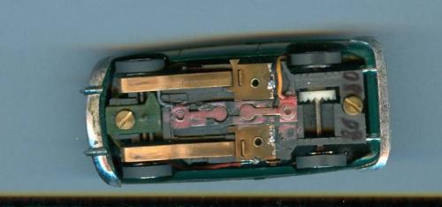

Hier mal ein Bild vom geplanten Schleifer:
[attachment=13112:Schleifer für decoder.JPG]
Aus einem abgerauchten Seleenschleifer mit Schrumpfschlauch isoliert zusammengefügt.
So muß ich am Chassis nichts löten und alles kann original bleiben.

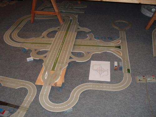

Als zweite Teststrecke ist das Autobahn Kreuz aktuell auch aufgebaut. Da kann ich gleich die Lastregelung an den Steigungen testen. Befürchte aber, dass ich zuerst die LKW Silikonreifen, die MOS verwendet besorgen muß. Aktuell haben die LKW 10g Wuchtgewichte aus Edelstahl (Abfall vom Autohaus meines Vertrauens) auf der Ladefläche.

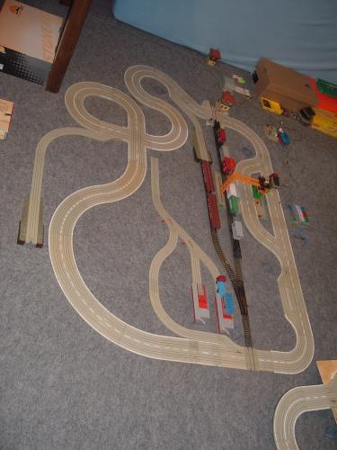

Hallo Jungs,
hab noch zwei Bilder von den Teststrecken gemacht:
[attachment=13113Big GrinSCF0882.JPG]
[attachment=13114Big GrinSCF0883.JPG]
Da , wo die Schienen durchhängen muß ich noch Isolierschieneverbinder anfertigen.

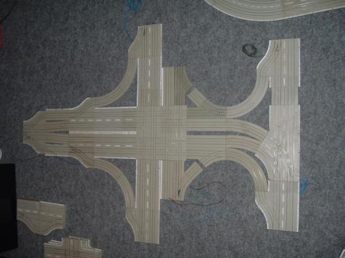

Hallo Lothar,
fein, fein - das berühmte Autobahnkreuz  Rolleyes .
Interessant deine Lösung 2- auf 4-spurig. Insbesondere im "Süden". Hast du da die Kurven zerteilt?
Die Autobahn verspricht in der Tat interessant für den Digitalbetrieb zu werden.
Zitat:Interessant deine Lösung 2- auf 4-spurig. Insbesondere im "Süden". Hast du da die Kurven zerteilt?

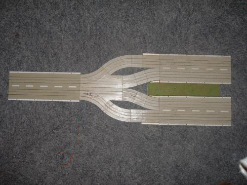

Hier noch ein paar gesägte Lösungen, wobei ich auch Loddars Version aus seinem Stadtmodul nachgebaut habe:
[attachment=13116:Autobahn Anschluß AA.JPG]
[attachment=13118Big GrinSCF0884.JPG]

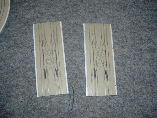

und demnächst kann auf der Autobahn auch überholt werde, die beiden sind auch fertig geworden:
[attachment=13119Big GrinSCF0885.JPG]
Wow !!!
Der Fahrbahnwechsel ist ja hocherotisch!!!
Hab ich noch nie gesehn. Funktioniert das störungsfrei?????

dein Versuch mit den Selenschleifern ist interessant.
Meine ersten Ansätze, mit Stromabnehmern zu experimentieren, sahen ähnlich aus. (Vielleicht finde ich sie mal, dann stell ich mal ein Foto rein.) Allerdings habe ich aus einem normalen Schleifer ein Stück (etwa 1 mm) rausgeschnitten und mit Schrumpfschlauch wieder verbunden. Hat recht gut funktioniert. Allerdings störte mich zum einen das laute Geräusch beim Überfahren der Schienenstöße. Das merkst du am besten, wenn du mal einen Film aufnimmst und die Geräusche auch dazu. Zum anderen waren mir zuviele blanke Kupferteile in Richtung Fahrbahn. Einmal kurz nicht aufgepaßt, und du hast Bahnstrom am Motor - Exitus für den Decoder. (Habe mir auf diese Art zwei Stück ruiniert!) - Geht z.B. ganz schnell, wenn sich das Fahrzeug mal querstellt.
Deshalb habe ich mit Litze weiterexperimentiert. Da gibt's zwar wieder andere Nachteile, die mich aber weniger stören.

zu den oben erwähnten Schleifern hier noch ein paar Bilder. Deutlich sieht man dei Einschnürung, wo ich die Originalschleifer durchtrennt habe.
Allerdings habe ich damals versuchsweise zuerst noch Kupferblech druntergelötet, später dann Litze. Und in dieser Ausführung fährt das Chassis super - auch ziemlich langsam, und fährt problemlos aus dem Stand los (hab's aber nur analog getestet). Allerdings ist es nicht für Rückwärtsfahrt geeignet.
Bevor ich diese Fotos machte, habe ich es nochmal auf die Testbahn gestellt und es fuhr los, als wäre es alle Tage in Betrieb.
[attachment=13126:Schleifer_1.jpg]   [attachment=13127:Schleifer_2.jpg]   [attachment=13128:Schleifer_3.jpg]
