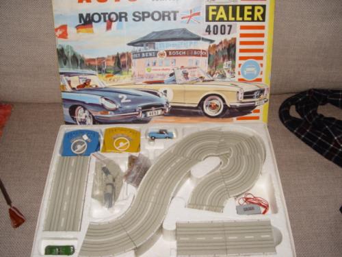

Eigentlich wollte ich das Ding ja gar nicht haben, denn ich hab schon einige ... . Aber der Endpreis hat mich interessiert und so hab ich mal mitgeboten, in der sicheren Erwartung, schleunigst überboten zu werden. Aber wie das manchmal so ist, da geht Edelschrott für ein Wahnsinnsgeld weg und Besseres bleibt merkwürdigerweise liegen. Vielleicht lag es auch an den nicht ganz so strahlenden Fotos ... .
Nun kam die Packung an, besser als erwartet. Als Zugabe weitere Schienen, die Gleichrichter 4035, 4019 und 4020. Das ist doch schon mal was, dazu noch mal fünf Regler, 3x 4031 und 2x 4033. Das alles wird mich über Weihnachten beschäftigen und wieder mal davon abhalten, meinen Werkzeugkeller ... nun ja.
Die Autos sind in gutem optischen Zustand, keine Klebstofforgie beim SL-Dach, die Karosserien unverkratzt mit gutem Lüster. Die Motore laufen mühsam an, Chasssis 2x F3/1. Nicht übel. Der SL trägt dabei noch glatte Felgen, die aber auf diesem Chassis historisch gesehen nichts zu suchen haben. Aber die Wege von Faller sind unergründlich ... .
Die Schienen machen auf den ersten Blick durchweg einen hervorragenden Eindruck, ein Sack Messingstecker ist dabei, die kommen gleich in eine Essig-Lösung ... und so geht es dann weiter. Werde berichten und dann wohl zum ersten Mal probehalber eine "Solitude" legen.

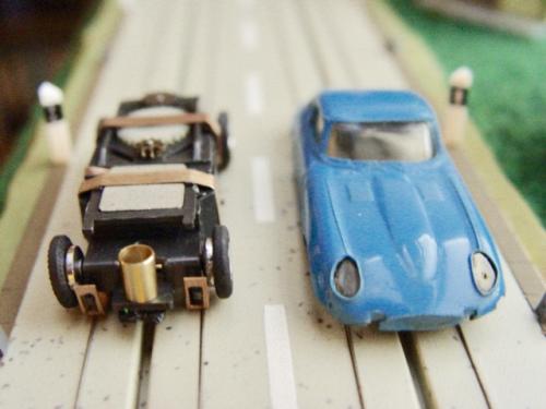

Zuerst große Motoreninspektionen ... Ergebnis zur allgemeinen Zufriedenheit ausgefallen, insbesondere der Jaguar rast wie irre ... da muss mal ein schaltbarer Transformator her, 16 Volt sind wohl zu viel des Guten:

(19-12-2020, 15:08)Ulrich schrieb: ... der Jaguar rast wie irre ... da muss mal ein schaltbarer Transformator her, 16 Volt sind wohl zu viel des Guten:
Im Halbwellenbetrieb wird dem Autochen nur noch die halbe Leistung zur Verfügung gestellt. Hast du Mal versucht, den Flitzer damit zu steuern?
Auf der Teststrecke habe ich den Gleichstromlieferanten dran, aber ich werd das mal versuchen, Michael.
Derzeit fahre ich meist ohne "Zündplättchen", um die alten Motore wieder in Schwung zu bringen. Der Antrieb des oben gezeigten blauen Jaguars war wieder so ein Fall. 50 Jahre in die Ecke gepfeffert, nachdem er in Öl ertränkt war und dann natürlich nicht mehr lief.
Nach dem Bergen habe ich diese Sardine zerlegt, alles Kupfer von öligem Grünspan befreit, poliert, den Kollektor, am dem eine Kohle wie festgeschweisst dran hing, gereinigt und mit Alkohol entölt usw., Kohlen sauber gemacht, alles wieder zusammengebaut (F3/1 - schwitz) - nix funktioniert, kein Mucks.
Alles wieder auseinandergerissen, neue Kohlen eingebaut, wieder zusammengebaut - nix funktioniert. Alptraum. "Zündplättchen", war vorhanden, sah gut aus, umgedreht, wieder probiert - Motor weiter tot. Zündplättchen weggelassen, überbrückt. Motor läuft - Hurra! Neues Zündplättchen eingebaut, Motor läuft immer noch - alles Bestens.
Warum diese Plättchen ohne sichtbaren Abbrand oder Oxydation mal funktionieren, mal nicht, ist mir nicht klar.
Nun ja, auf jeden Fall lief die Kiste, kam nur nicht voran. Neue Felgen, neue Reifen, Lager geölt - und ssst. Das ist doch immer wieder beeindruckend. Das Teil ist um die 55 Jahre alt, liegt seit 5 Jahrzehnten im Staub, gründlicher Zuspruch und es sieht aus und läuft wie neu. Höchst erfreulich.

Moin Ulrich,
was du auch noch machen solltest,ist die Länge des Führungsstiftes überprüfen!
Auf allen Bildern scheint bei beiden Autos mindestens ein Vorderrad in der Luft zu stehen!
Kann gar nicht glauben,daß die so fahren......
Schönen 4.Basteladvent!
Hallo Michael, die Vorderreifen brauchst Du im Prinzip nicht, die Dinger laufen auch nur auf den Schleifern, deren Federspannung so hoch ist, das die Reifen im Stand leicht abheben. Hemmung bringen in der Tat zu lange Führungsstifte.
Ideal sind alte schmale Reifen vorn, dicke weiche hinten.
Hi Ulrich,
daß ist mir so nach 50 Jahren slotten auch bekannt,sieht aber dennoch so aus,als ob der Führungsstift zu lang wäre.Gerade in den Schienen mit braunem Rand kommt das nicht so gut,da diese Schienen den flachsten Slot haben!
Und ein zu leichter Vorderwagen neigt eher zum deslotten,egal wodurch bedingt.
Aber das schaffst du schon..... Tongue
Der Führungsstift hat gut 1mm Luft, Michael. Aber ich habe die Schleiferfedern gewechselt, die alten waren gedehnt, jetzt passt es!
Der grüne Jaguar hat vorn die schmalen Reifen vom B 1, die haben nur einen Durchmesser von 10mm, nötig sind elf. Dann passt es auch da. Faller ist eine Wissenschaft, wie sich hier mal wieder zeigt.

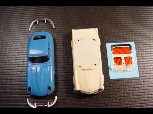

Zwischen Entenbrust parieren, Plätzchenbacken helfen und Schampus kaufen blieb noch etwas Zeit, die Schaumgeborenen aus dem (Spül-)Mittelmeer zu erretten.
Die Diva strahlt und muss leider erst mal mit gebrauchtem Chrom vorlieb nehmen.  Das wird sie ärgern, denn sie ist makellos, kein Riss, keine Klebstoffreste, schöner Lüster - die "Gnade" des frühen Motorschadens -, aber ... kommt Zeit kommt Ersatzteil.
Der SL ist ein "good runner" wie die Engländer sagen, eine Politur mit Uhrenglas-Kratzerentferner und Gummipflege half ihm auf die Sprünge, neu wird er dadurch natürlich nicht mehr.
