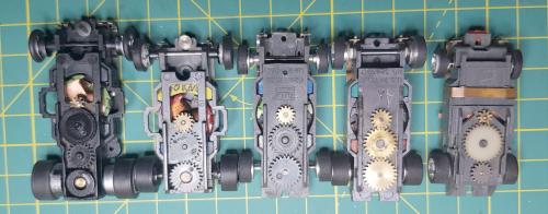

Übersetzung Flachanker
In einem anderen Beitrag wurde gefragt, ob man Bauer Fahrzeuge durch Ändern der Übersetzung langsamer machen könne.
Angeregt durch diese Frage, hier eine Übersicht der Flachankerfahrzeuge und ihrer Übersetzungen. Da ich keine Verkehrsgetriebe habe, müsste die jemand anders ergänzen
Zu den verwendeten Begriffen:
Übersetzung 1:x bedeutet, dass das Hinterrad bei einer Umdrehung des Ankers x Umdrehungen macht
Die Entfaltung ist die Strecke, die das Auto bei einer Umdrehung des Ankers zurücklegt
Ankerritzel, 2. Zahnrad, 3. ZR sind die Zahnräder oben auf der Ankerplatte
Abtrieb ist das Zahnrad, das unterhalb der Ankerplatte sitzt und mit dem Kronenrad kämmt
Kronenrad sollte klar sein (das Zahnrad auf der Hinterachse)
Da ich alle meine kleinen Flachanker auf Vincent Sportfelge umgebaut habe, sind auch alle Reifendurchmesser gleich
Ich habe meine Excel Datei, die das alles ausgerechnet hat, angehängt. Wer möchte kann dort seine eigenen Reifendurchmesser eingeben und bekommt eine entsprechend andere Entfaltung angezeigt.
Die Tabelle enthält noch ein paar mehr Daten. Man kann dort auch Rundenzeiten und Streckenlänge eingeben und bekommt dann z. B. die durchschnittliche Drehzahl des Motors ausgerechnet.
Wer Lust hat, kann jetzt überlegen, welches Zahnrad er wo ausbaut um damit ein passendes Getriebe abzustimmen.  Big Grin
Wie viele Zähne das mittlere Zahnrad der Ankerplatte hat, ist dabei egal. Das Zahnrad kürzt sich bei der Berechnung der Übersetzung raus.
Chassis                  Übersetzung    Entfaltung     Ankerritzel   2. ZR   3./4. ZR  Abtrieb   Kronenr.    Reifen DM
Faller FI                   1:0,36            10,7 mm           9              30          15       9             15             9,5 mm
Aurora T-Jet (T1)      1:0,35            10,4 mm           14            24          24       9             15             9,5 mm
T-Dash                    1:0,35            10,4 mm           14             24          24       9             15             9,5 mm
AW T-Jet (T2)          1:0,45            13,5 mm           14             24          24       14           18             9,5 mm
AF/X MT                  1:0,54            20,4 mm           14             24          24       14           15             11,9 mm
Speciality                 1:0,30            12,4 mm           9               26          20       12           18             13,2 mm
Mich verblüfft, dass AF/X MT und Speciality trotz so deutlich unterschiedlicher Entfaltung auf ungefähr gleiche Rundenzeiten kommen (auf meiner Bahn). Anker und Magnete sind nach meinen Messungen identisch.
Viel Spaß mit den Zahlen
VLNR Speciality, AF/X MT, T2, T1, Faller
Angehängte Dateien
.xls   Getriebeübersetzungen.xls (Größe: 25 KB / Downloads: 8)
