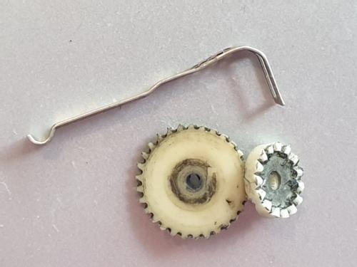

Moin, ich frage mich ernsthaft, wie dieses Zinkgetriebe überhaupt noch bewegt werden konnte, um dieses Verschleissbild zu bewirken?
Ich meine, wie hat man es fertig gebracht, den Wagen in diesem Zustand noch zu bewegen?
Hier ein paar Details:

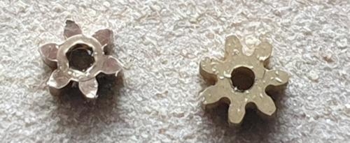

Update: Der Übeltäter ist gefunden! Ein falsches Zahnrad am Heckritzel: Das Miststück hat immer wieder zu ruckartigen Aussetzern durch Kronradblockade geführt. Mit etwas bösem Willen und viel Gas war das Chassis so fahrbar, aber die Stösse haben ihre Spuren hinterlassen. Wo dieses Ritzel wohl herkommt?
Jetzt läuft das Getriebe wieder butterweich, nur das Ankerlager ist noch nicht fixiert  Huh
