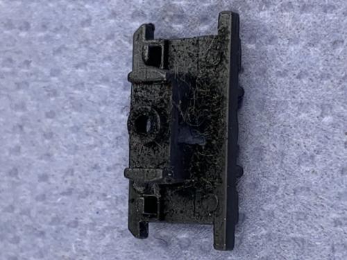

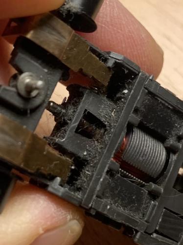

Heute habe ich alles restlos ausgepackt und fand unter einer der Schienen ein Stahlwolle-Pad... Huh  Also erst einmal die Autos dieses Pakets genauer unter die Lupe genommen und so sahen sie aus:
Dann habe ich einen Neodymmagneten in Papier eingeschlagen und über die Bahn geschliffen. Das Papier war schwarz.  Angry
Daher die Frage an die Experten: Wie bekomme ich den Abrieb am besten von der Bahn und von den Magneten der Autos?

So sehen alte Autos aus. Gut, dass nur Stahlwolle dabei lag. Die Staubt wenigstens nicht. Das sieht nach normalem Dreck und Staub aus.
Auseinanderbauen, alles reinigen, wieder zusammenbauen. Wenn an den Magneten doch Metallspäne hägen, hilft ein gutes Klebeband.
Achtung: Die Tycos benötigen ruhige Finger und Geduld bei der Demontage und Montage. Die Schleiferfedern sind gerne ganz schnell weg.

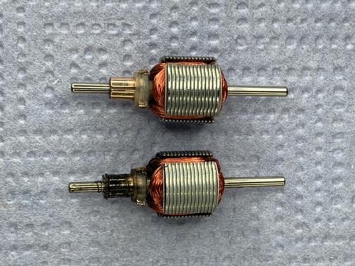

Hab etwas mehr Sorgfalt walten lassen, in jedem Chassis war ein halber Berberteppich in Öl versteckt.
Hier vorher/nachher der Armatur (vorher von der Wolle befreit):

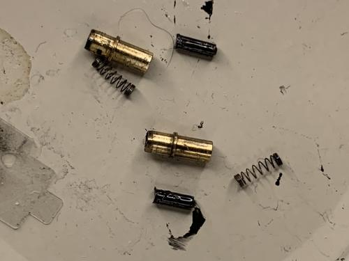

Und einmal ölgelagerte Kohlen  Huh
Kohlen hab ich gereinigt und mit dem Lötkolben ausgebrannt, Rest folgt morgen.

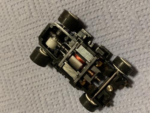

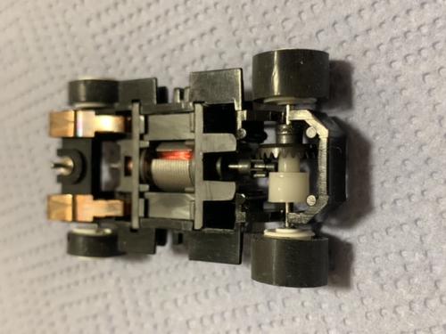

War wohl die Fraktion "Viel hilft viel!"  Big Grin  Hier das Ergebnis meiner „Intensivkur“:
