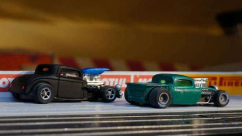

Hallo Jungs,
bin endlich mal wieder ein paar Modelle weiter... Rolleyes
Habe die richtige Bilder-Reihenfolge leider nicht hinbekommen.
Kann man die Attachments nicht mehr in den Text einbinden?

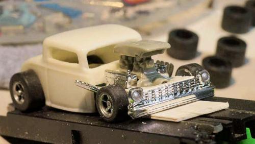

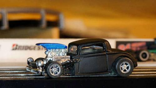

Der weiße Rod ist der unlackierte Rohling des schwarzen Modells. Resine-Karosse ist von Klaus/Boxer 53.

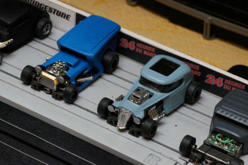

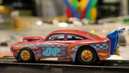

Das 3. Bild, ein Jaded, ist ein Kunststoffdeckel von HotWheels/Color Shifters.

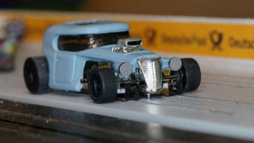

Der hellblaue Rod ist auch von Klaus.

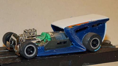

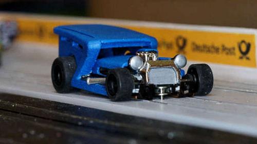

Der Dunkelblaue ist ein verbreiterter Kunststoff-HW den ich mittig auseinander geschnitten habe, damit das Chassis reinpasst. Motorhaube Eigenbau. Bin mit dem Kühlergrill noch nicht zufrieden weil ich ihn nicht vor den Führungsstift bekommen habe um ihn tiefer setzen zu können. Werde ich wohl nochmal überarbeiten...

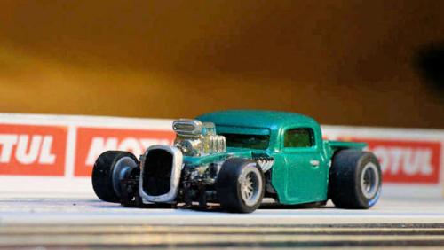

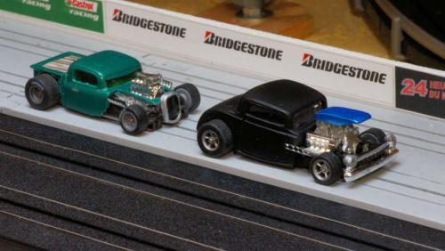

Der Racinggrüne ist ein ausgeschlachteter und maximal tiefgesetzter Zuru-Metals. Karosse ist auch aus Kunststoff. Das Ursprungsmodell war ein Zufallskauf bei Tedi. Über Hinweise, wo die Zuru-Metals z. Zt. beziehbar sind, würde ich mich freuen. Aus dem Grundmodell wären noch einige weitere Rod-Varianten vorstellbar. Das beigefarbene Grundmodell war in meinem letzten Hot Rod-Beitrag (Nov.20) abgebildet.
Alle Hot Rod sind auf dem schmalen Tomy/Racemasters Mega G+ aufgebaut. Der Jaded-Rod läuft auf einem Tomy SG+

Hi Christoph,
das sind alles überwiegend Teile von ausgeschlachteten HotWheels (kaufe auch schon immer mal ein Modell nur wegen der Motoratrappen), die ich dann oft noch untereinander kombiniere, je nachdem, wie der Einbauspielraum auf dem vorderen Chassis gegeben ist. Wenn gar nichts passt, fummle ich mir das eine oder andere Kleinteil auch selber aus Polystyrol so hin... [Bild: tongue.png]  Die Ladepritsche des grünen Rods ist "verwitterter Lattenzaun-Karton" von der Fa. Busch. Ein paar Motorteile waren auch bei den Resine-Rohlingen von Klaus dabei. AMS und AFX-Teile sind (meines Wissens) nicht dabei.

Hi Hermann,
meine Vorschlag: Besorg´mal eine Handvoll von dem Zuru-Metals - Ausgangsmodell Shy (gab es schon mal für 1€ bei Tedi), und dann reden wir mal über den Rohumbau der Karosse (lackieren kannst du selber eh viel besser).

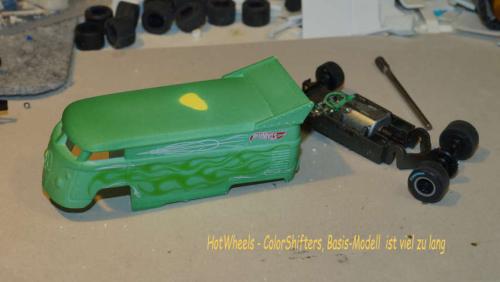

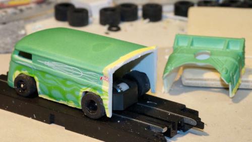

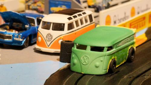

Weil du neben Hod Rods auch die T1 und T2 Bullis so magst, wie wärs mit einer Kombination von beiden?
Kleine Vorschau:

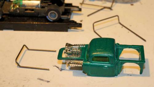

die sind echt schick!! Was ist denn das für ein interessantes Chassis?
sehr schön, meine Vorschau in Sachen Hot Rod und T1 folgt ............bin aber dran Tongue Wink und kann mich irgendwie nicht entscheiden Sad
bis  dann
Hermann
(17-09-2021, 16:54)HHFallerslot schrieb: Was ist denn das für ein interessantes Chassis?
Hallo Mario,
das Chassis auf dem Bild ist ein normales 1,7" Mega G+.
Es sieht nur so komisch aus, weil die Hinterachse ausgebaut ist und zufällig direkt dahinter liegt. Das die dunklen Farbtöne ineinander übergehen, steigert die unklare Aussage noch zudem. Also leider kein neuer Erlkönig...
Liebe Grüße

da es zum Thema passt und ich keinen neuen mit dem gleichen aufmachen möchte (hoffe das ist so ok)
hier mein neuester (2 andere sind schon lackiert)
Hot Rot äh Hot Rod
[Bild: DSC06504a.jpg]
[Bild: DSC06508.jpg]
[Bild: DSC06509.jpg]
[Bild: DSC06524a.jpg]
[Bild: DSC06526.jpg]
[Bild: DSC06528a.jpg]
[Bild: pastime-end.jpg]
32' Ford Hot Rod
4 Gear Chassis
Pro-Track Felgen/Reifen
Scheibenwischer, Lenkrad, Rückspiegel sind gekaufte Ätzteile (die Inneneinrichtung kan ich mir im Coupe aber sparen, ein Roadster ist in Arbeit...........)
Kühlergrill Einsatz und der Rahmen der Frontscheibe sind selbst hergestellte Ätzteile.
Motor wurde mit Teilen von Jag Hobbies erstellt.
Front-Rückscheinwerfer Eigenkonstruktion
