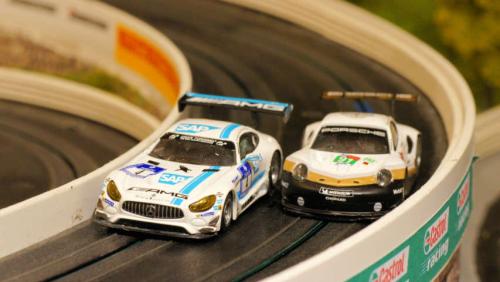

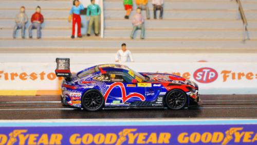

Weil mir die Spark-Serie aber so gefällt, habe ich mir 3 Modelle bestellt. Entweder als Stand/Deko-Modelle oder ...[Bild: rolleyes.png]
Gleich aufgefallen ist mir dann das deutlich geringere Gewicht ggü. den HW´s. Die Karossen sind dünnwandiger als die HW´s.
Der Gewichtsvergleich zweier etwa gleich großer Modelle: HW=28 g, Spark=nur 21g! (Gewichte nach dem Heraustrennen der Befestigungsstutzen)

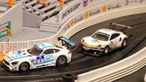

Für die HW´s hatte ich als bestes Chassis den Tomy SRT (kürzere Übersetzung als Tomy Turbo, stärkerer+drehfreudiger Motor+starke Traktionsmagnete) bereits früher ausgetestet.

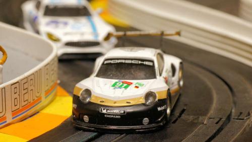

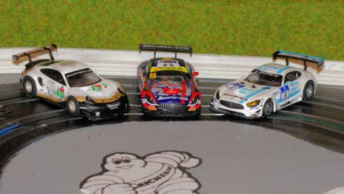

Also bei den Spark-Modellen den hinteren Radausschnitt minimal vergrößert, gleich in der entsprechenden Richtung, dass der Radstand von 41,5mm-AMG bzw. 38,1mm-Porsche zu den Tomy-Serien-Chassis passt.
Das Fahrverhalten hat mich dann doch positiv überrascht. Die 7g weniger machen einen deutlichen Unterschied. Man kann mit den Spark-Modellen ziemlich kontrolliert schnelle Runden drehen.
Natürlich brechen die kleinen Mini-Außenspiegel schon beim unvorsichtigen Anfassen ab, aber welcher Slotracer schaut schon in den Rückspiegel...
Auch die Heckflügel-Verbindungsstützen sind ziemlich filigran, ich konnte sie aber bis jetzt jedesmal wieder neu ankleben. Wenn die Stützen ganz kaputt gehen, mache ich aus Polystyrol halt etwas stabilere.

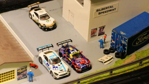

Die Bilder der auf Tomy SRT umgebauten Modelle:

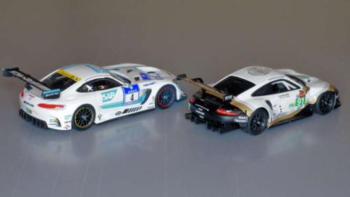

Bilder von den Standmodellen, vor dem Umbau (die weißen Stäbe im Porsche gehören zum Ü-Käfig)

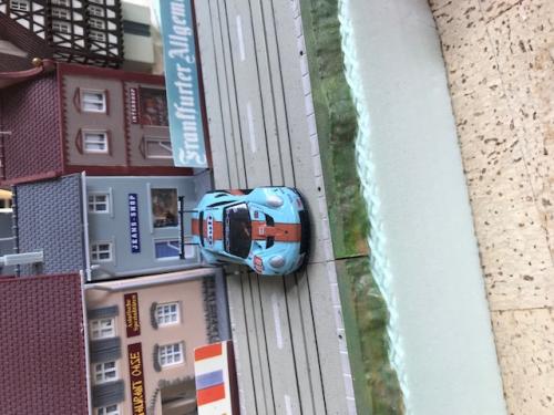

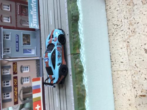

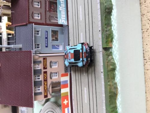

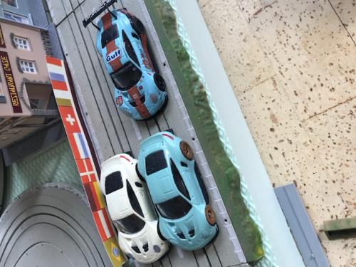

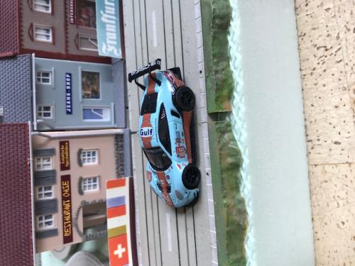

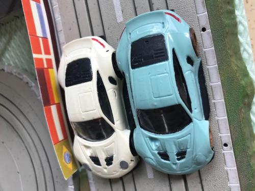

Meint ihr so?
Moin,meint ihr so?
Body Resin,AFX Chassis ,Le Mans Decals aus Spanien
Gruß Rainer
(02-10-2021, 18:38)ACDC schrieb: Body Resin...
Gruß Rainer
Hallo Rainer, interressant!
Das sieht ja so aus, als ob es schon Resine-Abgüsse von den Spark-Modellen gibt. Und jetzt habe ich mich schon an die längeren Bremswege Big Grin gewöhnt ...
Selber gemacht? Gibt es noch andere Typen?
Hab auch andere Modelle gemacht ,muß ich mal knipsen .
Stelle in den nächsten Tagen die Bilder ein.
Bis dahin
Gruß Rainer

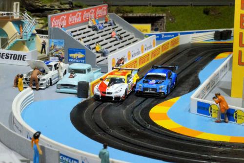

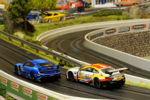

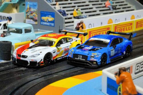

Hallo Jungs,
konnte mal wieder nicht widerstehen...

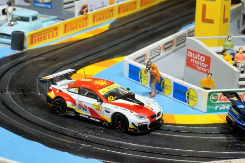

BMW M6 GT3-Farfus und Bentley Continental GT3, Version der 24h von Spa 2020.
Beide Modelle, wie die eingangs beschriebenen Mercedes und Porsche, leider mit (wenn auch mit dünner) Metall-Karosserie.
Allerdings ist von den 4 Modellen aktuell erst der alte Ford Pickup motorisiert...
Der BMW kommt von Tarmac Works (22,45€), der Bentley von MINi GT (13,45)
Wie im richtigen Leben sind der BMW M6 wie auch der Bentley ziemlich große Fahrzeuge, so sind sie maßstabsgetreu nätürlich auch minimal größer als der AMG-Mercedes und der Porsche. Gewichtsmäßig damit auch im etwas höheren HotWheels-Niveau. Aber ich möcht sie trotzdem laufen sehen.
Geplant sind wegen des höheren Gewichts die Mega G+ Chassis. Die werden das Gewicht zwar nicht so gut beschleunigen, dafür sind die Bremsen aber besser als bei den Tomy SRT. Soweit erstmal die graue Theorie...
Wenns soweit ist, werde ich kurz berichten.
Ansonsten, falls es ein kontrolliertes Racen nicht möglich ist, geben sie als Standmodelle immer noch eine gute Figur ab.

hier noch der Abschluß bezüglich meiner Erfahrungen mit den Metall-Karossen auf den Magneter-Chassis.
Die beiden, BMW M6 GT3-Farfus und Bentley Continental GT3, sind leider deutlich zu schwer (inkl. Tomy SRT-Chassis 41, bzw. 42g). Damit ist kein zufriedenstellendes, kontrolliertes Racing möglich.
Mit dem Mega G und dem Mega G+ schon gar nicht, mit dem Tomy SRT wegen der starken Magnete minimal besser. Mit dem neuen Bulldog-Racing Chassis nochmal ein klein wenig besser.
Aber insgesamt leider nicht so gut wie mit den am Anfang des Thread gezeigten (leichteren) AMG und 911 von Spark.
Außerdem, wenn man nur drei Bulldog-Racing hat, dann will man diese excellenten Chassis nicht mit einem viel zu schweren Deckel drosseln...
Da das Interesse, ganz bestimmte Metall-Modelle zu fahren, natürlich immer wieder aufkommen wird (weil man ein neues Fahrzeug sieht das es leider nicht in Kunststoff oder Resine gibt), habe ich noch einige weitere Versuche mit verschiedenen Metalldeckeln gemacht.
Meine persönliche Grenze lautet:
Wenn die Kombination Tomy SRT plus Metallkarosse unter 35g liegt, dann ziehe ich es Erwägung, darüber macht es wenig Spass, bzw. Sinn.
Die beiden, BMW M6 GT3 und Bentley Continental GT3, stehen also ab sofort mit Original-Fahrwerk als Deko in der Boxengasse meiner Anlage.
