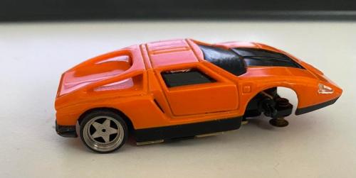

hat schon mal jemand die 1:64 Modelle der DTM motorisiert?
Meine Frage gilt aber mehr den Felgen. So wie auf dem Bild zu sehen sind sie so bei den meisten Modellen. Reifen und Felge sind aber leider ein Plastikteil, würde sie aber trotzdem gern verwenden. "Reifen" soweit abschleifen, so das nur noch die Felge für Vincent oder ähnliche Reifen in der Größe passend übrig bleibt.
Ideen, Vorschläge oder ein Fachmann im gleichmäßig rund abschleifen hier an Bord??
Ach ja habe ein AW Chassis schon mal eingesetzt, der Radstand ist viel zu groß dafür, die Vorderradachse muß dort sein wo die Schleifer sind. Würde ich aber trotzdem zum halten bringen.
Der Plan daher ist, ich verwende die komplette Originalvorderachse mit Felge/Reifen und die Aktion mit dem abschleifen wäre dann "nur" für die Hinterräder.
ja ich weiß DieCast, aber die Modelle sehen einfach genial aus und diese abformen und so wieder lackieren und Decals drauf machen nicht wirklich einfach, da stell ich mir das mit den Felgen einfach vor und wenn ich bedenke das mein Porsche 911 RSR von Kyosho auch mit einem T-Jet Chassis daher kommt und richtig schön läuft habe ich auch hier Hoffnung.
Also gesucht ein Schleifer

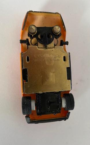

befasst schon, aber noch nicht ganz realisiert. Mein Plan wäre, eine Verlängerung vorne für das T-Jet Chassis zu drucken. Längere Schleifer gibt es bei Halgato: Die Bauer LKW-Schleifer.
Wenn es geht, würde ich auch die Felgen vom Originalmodell verwenden. Oder eben ähnliche von Dash.
Der Rest liegt hier schon rum.

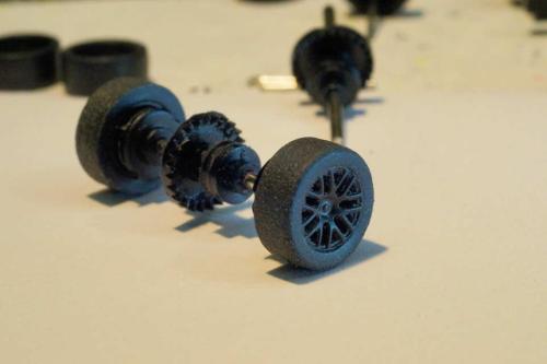

ich habe mir bezüglich deiner Frage nochmal meine ausgebauten Felgen von den Spark-DieCast-Modellen (Beitrag: Light-Heavy...) angesehen.
Die sind vermutlich ähnlich filigran wie deine. Im Gegensatz zu deinen Reifen kann ich bei Spark den dünnen Weichkunststoff-(Reifen)Ring abmachen. Aber einen normalen Racing Betrieb würden die unverstärkt höchstens 5 Minuten durchhalten.
Aber vielleicht geht es so:

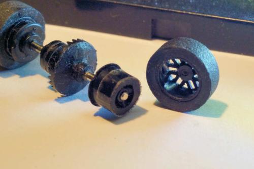

Habe mal auf die Schnelle die Achse aus der dünnen Spark-Felge gezogen und die Achsnabe innen weggeknipst. Der Innendurchmesser der Felge ist 7,1mm. Dann eine Tomy Turbo-Hinterrad-Felge genommen, die hat einen Außendurchmesser von 7,0mm.
Wenn man jetzt die schwarze Tomy-Felge (weil unaufffällig) etwas schmaler macht und noch einen guten Weg findet (wegen Rundlauf!), die fehlenden 0,1mm gleichmäßig zu füllen (evtl. dünnes Klebeband) plus Sekundenkleber, dann ineinander schieben und so die stabile Tomy-Felge in die leichte Spark-Felge einkleben.
Wenn man sauber arbeitet, sollte ein ordentlicher Rundlauf zu erreichen sein.
Die Spark-Felgen des Mercedes-AMG-Gr.3 haben 8,5mm Außendurchmesser, die kleine außen umlaufende Zentrierrippe muss noch vorsichtig abgefeilt/abgeschliffen werden, was aber kein Problem sein sollte. Aufgrund des 8,5er Durchmessers kann man nur noch Reifen mit dünnerem Querschnitt verwenden um auf die - in meinem Fall - nötigen 11,8mm Durchmesser zu kommen. Zum Glück passen die Tyco-Vorderreifen der Wide-Version.
Soweit meine ersten Überlegungen... Ich werde das demnächst mal so durchführen und berichten.
Wenn du deine komplette Reifen-Felgen-Einheit abschleifen möchtest, kannst du das aus meiner Sicht über diesen Weg (dünne Felge aufgeklebt auf eine stabile Felge), wenn überhaupt, eher realisieren, ohne dass dir das Ganze gleich durch die Gegend fliegt.

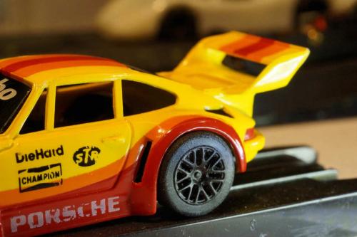

hier mein Versuch die filigrane Spark-Felge in irgendeiner Form für unsere Modelle nutzbar zu machen.

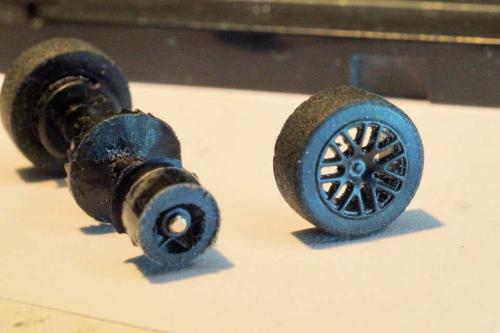

hier die Durchmesser-Differenz von Tomy-Tubo-Felge 7mm auf 7,1mm Innendurchmesser der Spark-Standmodell-Felge,
"aufgefüllt" mit einem schmalen Stück Tesafilm- nur einlagig. Der Rundlauf ist ausreichend gut (auf Rollenprüfstand bei hoher Drehzahl getestet).
Wie lange die feine Speichen-Front allerdings einen harten Racing-Betrieb (seitliche Einschläge) standhält, muss die Zeit zeigen... Von der Rundlaufbelastung sollte es kein Problem geben, weil ja die festen Tomy-Felgen hier jede Belastung übernehmen.
Mit deinen Felgen könntest du in Serie gehen, wie immer klasse Beitrag und gut erklärt.
Mit den Custom Felgen von HUIMEI Made in China mache ich das fast genau so. Es ist sogar keine Luft zwischen Achsfelge und Customfelge. Hält bisher gut. Bin gerade dabei den C 111 umzurüsten.
