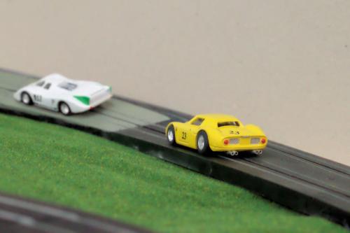

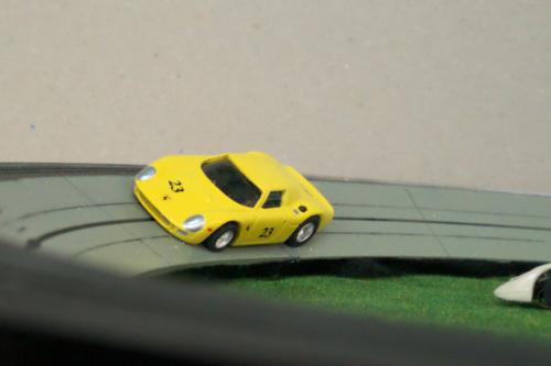

ein Neuer, der Ferrari 250 LM (LeMans), Nachfolger des legendären 250 GTO von 1961-1964. Link: Ferrari 250 LM Wikipedia
Der 250 LM (mit Mittelmotor) lief 1964/65 in der Sportwagen-Weltmeisterschaft. Die Karosserie hat Pininfarina entworfen. Sie war deutlich niedriger als beim 250 GTO, zum Vergleich die Bilder 3+4.
Die Resine kommt von Stefan.
Das Chassis ist ein Tyco 440x2-pan (entspricht dem Formel-Chassis), der Original-Radstand von 38,1mm passt.
Die Felgen sind aus Umpfis Restbeständen.

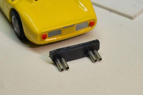

Auspuff-"anlage": Schwarzes Polystyrol+Löthülsen.
Karosserie-Befestigung: geschäumtes doppelseitiges Klebebeband.

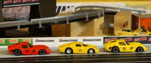

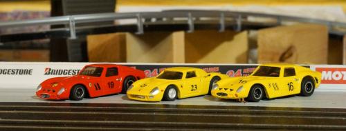

Höhenvergleich: 250 GTO zu 250 LM
