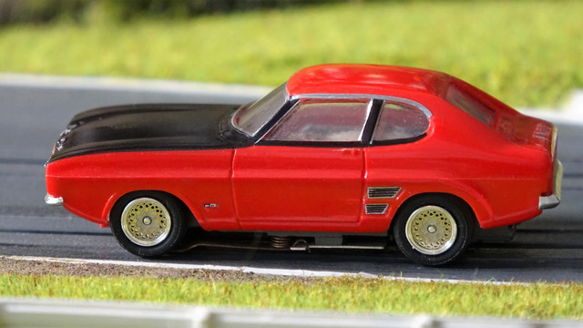

Samstag kam eine Faller Capri 1 Karosserie rein an welcher die Stoßstangen defekt waren und der hintere Schraubstutzen mehrfach gerissen war , außerdem hatte sie noch einen kleinen Schmiss oben links an der linken A-Säule.
Den habe ich zuerst etwas geschlichtet und dann den hinteren Stutzen mit Uhu Endfest 300 und einem Halgato Hütchen einlaminiert .
Heute gab's dann noch die beiden Stoßfänger und ein paar Vincent RS Räder , alles montiert mit einem Zinkchassis aus meinem Fundus.
[attachment=15438]
[attachment=15439]
Gruß Karlheinz

die ATS Felgen stehen dem aber richtig gut, werde die BBS doch runterschmeißen.

das sind keine ATS Felgen , die haben 5 Speichen , das sind Ford RS Vierspeichenräder , genau die gleichen in klein wie ich sie auf verschiedenen Taunus , Capri und Escort damals hatte.
[attachment=15444]
[attachment=15446]
Gruß Karlheinz

ups  , da hätte ich die falsche bestellt, danke dir
