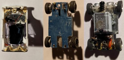

Dank euch für die Ausführungen car system hab ich meinem enkel auf die marklin gebaut
Aber nun bau ich gerade ein Modell meines smart zum 1:87 slotracer ist soweit schon fertig...

einen smart in 1:87 ?
und was bitte für ein motor soll da rein ?
und vorsicht , das ihn die katze nicht verschluckt ...

30-03-2023, 11:06
(Dieser Beitrag wurde zuletzt bearbeitet: 30-03-2023, 11:09 von wolleD.
Bearbeitungsgrund: bilder an falscher stelle und leerzeichen vergessen
hello again,
hier mal ein paar bilder
also zu motor/antrieb,
sowohl der 3v motor als auch die schnecke stammen
aus einem blutzuckermessgerät
https://www.diashop.de/accu-chek-mobile-...t-set.html
kost nich mal nen 10er
achsritzel aus der bastelkiste, etwas breitere felgen/reifen ebenfalls aus der restetruhe,
smd-leds vorne und hinten, über smd widerstände auf 6-7v gedrosselt, da ich das ganze mit 2x 18650er akkus laufen lassen will,
der motor verträgt die höhere voltzahl problemlosund braucht sie auch, da er im messgerät bei 3 volt recht langsam läuft,
bye wolle

Der Motor müsste ein K10 Motor sein.
Gibt es mit oder ohne Schnecke beim Chinamann für ca. 1€

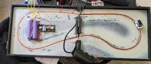

03-04-2023, 13:28
(Dieser Beitrag wurde zuletzt bearbeitet: 03-04-2023, 13:39 von wolleD.)
so, nach ein paar tagen ruhepause, gibts wieder ein update meiner basteleien,
nachdem ich dachte der smart sei fertig,,,
also ging es an die strecke,
nut mit zahnarztfräser aus einer 3mm schrankrückwand gefräst
welche ich in einen kleinen koffer bauen will
leider stellte sich gleich beim ersten versuch heraus,,,
der kleine ist zuuu leicht,
also werd ich, bevor es an die fertigstellung der strecke geht
erstmal alle noch verbliebenen holräume des smart mit
zinn oder blei füllen und hoffen das es reicht,,,,
Egal ob IR-, RC, - oder Slotracer Hauptsache 1:87 H0

06-04-2023, 21:55
(30-03-2023, 08:38)sven schrieb: und vorsicht , das ihn die katze nicht verschluckt ...
verschlucken grad nicht,
aber
heute ein paar mal von der fahrbahn geholt ...
muß wohl den kleinen doch noch etwas schneller machen, sonst erwischt ihn mein kater bei jeder runde
fazit:
der kleine H0er fährt nahezu problemlos, geregelt wird er mit einem modifizierten carreraGO regler, dem ich zusätzlich einen 33 ohm widerstand eingeschleift habe, da die startgeschwindigkeit zu hoch, war, allerdings reicht mir das noch nicht, weil ich die endgeschwindigkeit noch etwas steigern möchte, und dann wieder ab start zu schnell unterwegs ist,,,
also
wird die voltzahl mittels step-up hochgedreht, und der regler bekommt noch einen zusatzwiderstand 22-33ohm mal probieren,,,
demnächst gibt es hier nen link zum youtube video und bilder vom ganzen
bye wolle

 sooo, fast fertig, nur mit der geschwindigkeitsregelung bin ich nocht ganz zufrieden,,,
kann mir jemand schreiben innerhalb welches Ohm-bereiches die alten handregler von faller arbeiten???
ich bräuchte was von 0 bis 120/150 Ohm der carrera arbeitet trotz modifizierung zwischen 90 und 0 ohm
also ist echtes langsamfahren damit nicht möglich,
hier https://www.youtube.com/watch?v=F2iOrmva2-Y&t=2s
ist der giftzwerg in aktion zu sehen
bye wolle
