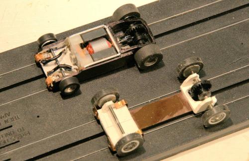

habe vor ca. 3 Wochen endlich mal den lange gehegten Wunsch umgesetzt, mir mal ein eigenes Racing-Chassis zu bauen.
Wichtig war mir, es sollte einfach werden, mit den vorhanden Möglichkeiten und Teilen umsetzbar sein, ohne gleich beim ersten Versuch zu scheitern.
Ein schon lange in meiner Kiste liegender Tomy SRT-Motor sollte dabei auch endlich zum Zuge kommen.
Die Basis ist ein U-Profil aus dem Baumarkt, nur 20mm breit. Das ist ein guter Wert, um eine ganze Reihe von Resine-Karosserien passend drauf zu bekommen. Außerdem sollte der Achsabstand variabel sein.
Den (fummligen) Kupfer-Schleifereinbau habe ich erstmal vertagt, weil mir die Idee dazu gefehlt hat. Das versuche ich beim nächsten Mal.

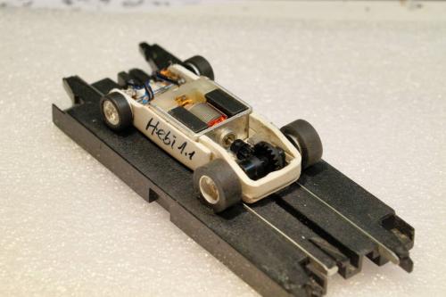

Das fertige Chassis mit einfachen Litzenschleifern und Magneten. Mit dem SRT-Motor ist das Modell sehr schnell und daher schwierig abzustimmen. Das hängt zu großen Teilen an den Litzenschleifern.
Muss feststellen, ein Chassis zu bauen ist das eine, aber erst wenn es Top abgestimmt ist, ist die Aufgabe wirklich erfüllt.
Die Litzenschleifer sind ein größeres Handycap, nur bei optimaler Einstellung kann man wirklich schnell fahren. Und bei fast jeden Dreher oder Abflug muss man sie neu ausrichten...

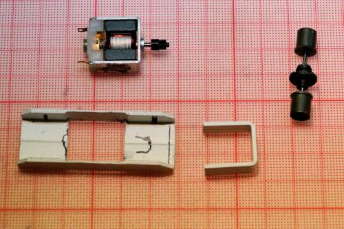

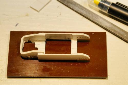

Mit auf dem Bild zu sehen ist der Start in mein nächstes Projekt.
Wesentlich schmaler, so flach wie möglich und mit deutlich kleinerem Motor (5-poliger Mikromotor, D=7mm) und richtigen Kupfer-Schleifern.
Für ein ganz besonderes Auto, ein Rennwagen der zu seiner Zeit alles in Grund und Boden gefahren hat und dabei Schätzungen zufolge um die 2500 Rennen gewonnen haben soll (habe ich kürzlich gelesen und hat  Rolleyes gleich dieses Projekt bei mir ausgelöst).
Kennt jemand das Modell, um das es geht?
Außerdem je schmaler das Chassis, umso universeller für weitere Resine- oder Karosserie-Eigenbau-Modelle, ein Lotus von 1967 wäre z. B. ein Traum.

Ich würd' mal auf einen Bugatti 35 tippen. Klingt jedenfalls interessant.
Volker
(10-02-2025, 14:07)Nossy schrieb: Ich würd' mal auf einen Bugatti 35 tippen. Klingt jedenfalls interessant.
Volker
Yes!
Hallo Volker,
Volltreffer, 100 Punkte!
Ich habe mich eigentlich nie für diese Fahrzeug-Jahrgänge interessiert.
Mein Hauptinteresse liegt nach wie vor bei den Sportwagen der 50er bis 70er Jahre.
Für den Bugatti habe ich dann mal nach Bildern und Videos gesucht, was ich dann gefunden habe, hat mich dann doch für das Modell begeistert.
Auch wegen des erzwungenen Nebeneffekts, weil da muss ein schmaleres Chassis her. Was an sich wiederum eine reizvolle Aufgabe ist und außerdem für schmale Hot Rods und ältere schmale F1 interessant sein könnte.
Allerdings habe ich an den 4 großen schmalen Rädern schon stundenlang rumgefriemelt (aus 4 LifeLike-Hinterradfelgen, darauf dann einen Kunststoffring (im Bild weiß) um den Durchmesser von 7 auf 8.5mm zu bekommen. Einen guten Rundlauf zu bekommen ist bei solchen Adaptionen immer etwas schwierig...
Die 3mm breiten Silikonreifen stehen auf dem größeren Felgendurchmesser unter starker Spannung. Vielleicht hilft das aber nachher beim Fahren, dass die Seitenführung/Stabilität der Reifen gut genug ist.
