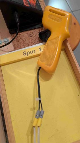

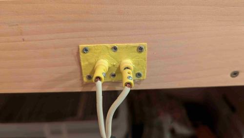

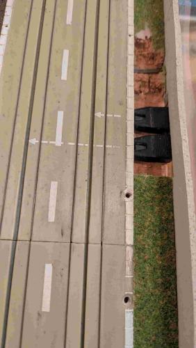

Hier mein aktuelles Problem: Bisher habe ich die alten Faller-Handregler (groß, gelb) verwendet, mit einer Original-Faller-Anschlussschiene und den entsprechenden schwarzen Anschlusssteckern. Das Kabel habe ich durchgeschnitten und mit Steckerbuchsen in der Bahnumrandung befestigt. An den Kabelresten am Handregler habe ich eine Verlängerung und zu den Buchsen passende Stecker angebracht. So weit so gut, funktioniert prima.

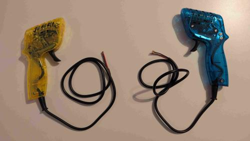

Ich möchte jetzt aber mal andere Handregler ausprobieren und habe mir 2 DS 3503 Slot Racing Controller 55 Ohm gekauft. Nun frage ich mich, muss ich beim Anschließen dieser Handregler an die bestehenden Buchsen in der Bahnumrandung etwas beachten? Ich weiß, dass das rote Kabel die Bremse ist, die ich nicht brauche und einfach "ignorieren" kann. Aber beim schwarzen und weißen Kabel weiß ich nicht so genau, was ich tun soll. Bei den Original Faller Handreglern kann ich die beiden Kabel problemlos vertauschen, da gibt es keine besondere Kabelzuordnung. Meine Recherchen hier im Forum haben ergeben, wenn ich bei moderneren Handreglern die Kabel falsch herum anschließe, kann es sehr hell und sehr warm werden ...    Sad
Ich hoffe, ich habe mein Problem verständlich beschrieben. Ich versuche noch, passende Bilder einzufügen. Meine Frage in die Runde lautet also: Kann ich die neuen Handregler an mein bestehendes Konstrukt mit den alten Faller-Anschlüssen anschließen? Und muss ich bei den Farben der Kabel etwas beachten?

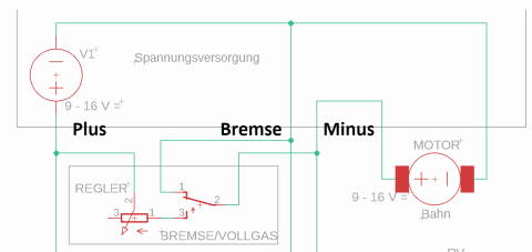

Für Parma-Regler verwende ich das folgende Anschlussschema:
[Bild: Regleranschluss0480.JPG]
Oben abgesetzt die Anschlussplatte mit den drei Anschlüssen für den Regler. Rechts unten der Motor mit den beiden Anschlüssen für die Fahrbahn und links unten der Parma-Regler (Poti nicht korrekt dargestellt).
Das dürfte bei dir genauso funktionieren: "Gas geben" öffnet den Schalter zum Trafo-Minus, voll durch drücken schließt den Vollgas-Kontakt. Dazwischen ist die Reglerstellung maßgebend.
(14-10-2025, 18:48)mos schrieb: ich bin mir nicht sicher, ob der DS-3503 ein ohmscher Regler oder einer mit Elektronik ist.
Dein Regler ist ein klassischer Widerstandsregler. Wie Michael schon schrieb, ist es egal, wie du den anschließt, solange du auf die Bremsfunktion verzichten möchtest.
Für kleine Flachanker, wie z. B. Faller und T-Jet, könnten die 55 Ohm etwas wenig sein. Aber für Flachanker der Klasse AFX/MT oder nicht zu schnelle Inliner sollten die 55 Ohm passen.

Michael und Markus, vielen Dank für eure schnellen Antworten, sie haben mir sehr geholfen!
Es ist, wie Markus geschrieben hat, ein einfacher Widerstandsregler mit 55 Ohm. Ich habe an beide Handregler 2 Stecker geklemmt und sie getestet - funktioniert!
